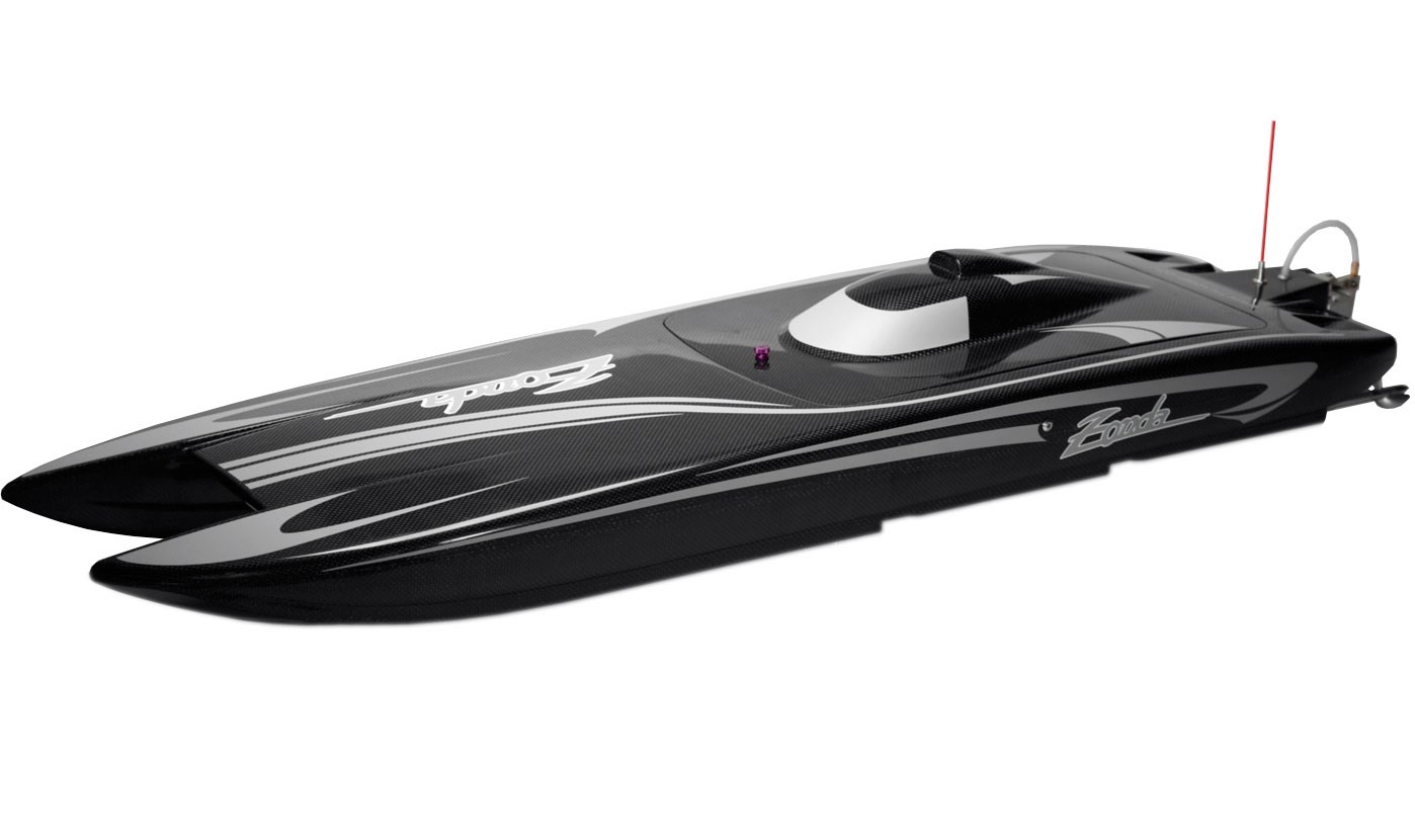

    Skråg: Tfl carbon Zonda katamaran 40 102cm twin brushless.
    Hardware: Standard RTR
    Motorer: TP 4092 2100kv 4 pole
    Escs: Turnigy Marine 180amp escs with bec. En bec frakoblet.
    Batterier: Turnigy Nanotech 7s 5000mah 65c x 2 (en for hver motor/esc)
    Propeller: Tfl aluminium 1.4pitch 48mm 2 blade
    Glassfiberluke så GPS signal for fartsmåling går igjennom.
    2.4 ghz ansmann radio.
    Props spinner utover og hver sin veg.=))
    Cg ca 35% fra bakre step.
    Første test nye 7s batterier: 151.6kmh
    Andre test 1 cycle på batterier: 155.8kmh /gps
    Båten er stabil og vil gå over 165kmh. Vi måtte gi oss så langt på 155,8kmh fordi drivaksel løsnet.
    Escene og alt virker helt greie på temp.
    Måtte fjerne LVC for å kjøre 7s.
    Tror amp trekk er 210-220amps. Rundt 5500watts på hver motor. 11000watts totalt+
