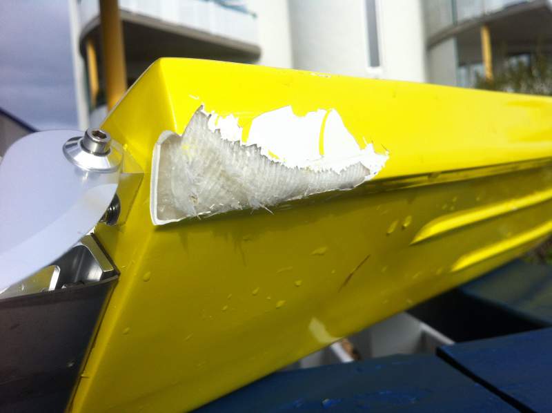

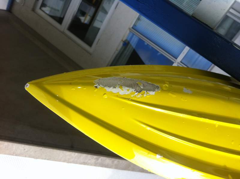

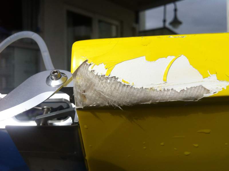

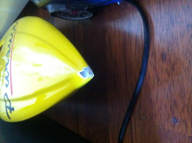

    Klarte jo å brake inn i noen steiner og slå istykker litt på skroget...
    Har aldri jobbet med glassfiber eller båtskrog...
    Hva skal jeg bruke og hvordan???

    Det er fort gjort å fikse en slik skade.
    Det du trenger er to-komponents polyestersparkel, sandpapir, værneutstyr, pensler, to-komponent epoxy og glassfibermatte fra Biltema.
    En sprayboks to-komponent billakk fra et lakkeringsverksted som blander og selger slikt. (Ikke Biltema-lakk etc...)
    1. Utmonter all hardware.
    2. Forsterk skroget på innsiden med epoxy og glassfibermatte der skadene er.
    3. Sparkle, pusse og lakkere skroget.
    4. Monter hardware.
