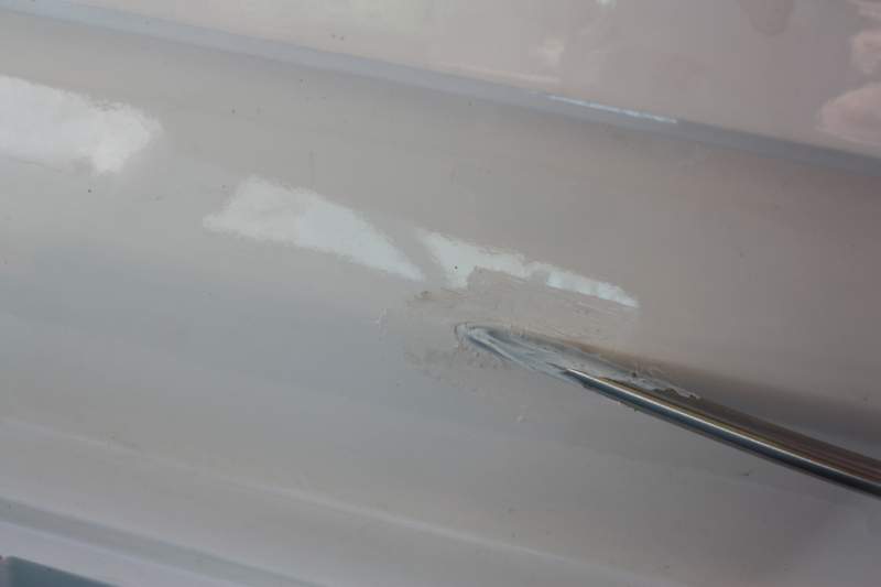

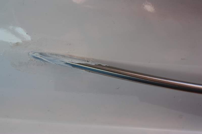

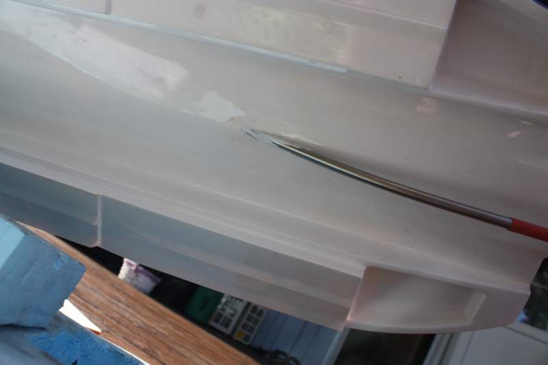

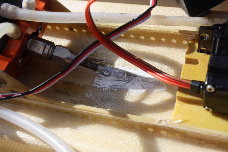

    Som sagt sliter jeg med mye vann i genesis. Som du ser på bildene har jeg tettet det meste. Click image for larger version

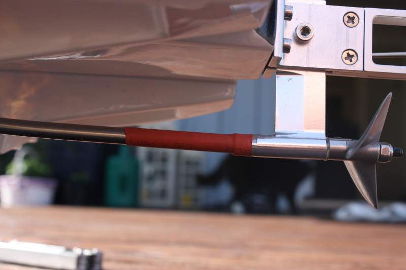

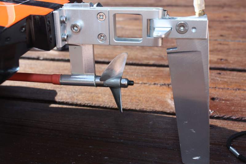

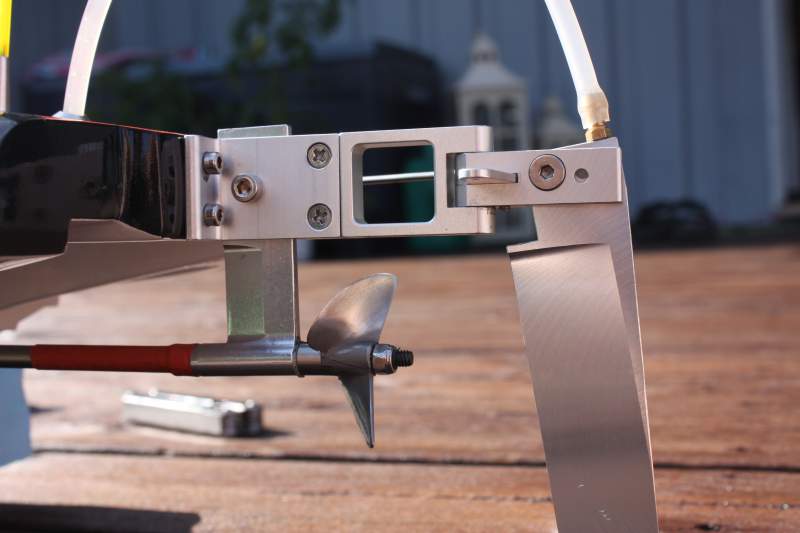

ID:	790305 Jeg har sjekket at kjølevannsystemet er tett og det er det! ikke noe hull i skroget. Noen som har noe svar på hvor vannet kommer fra? Er ikke bare noen dråper med vann, men det er MASSE! og et spørsmål til: Jeg kjører stock motor, Turnigy 180 regulator, 42mm prather prop. og 2x 2600 mah (5200mah til sammen), 4 celler Hyperion batterier med 45c, paralelle selfølgelig. Føler jeg får veldig lite kjøretid før batteriene begynner å tømme seg, men det har kanskje noe med at den originale motoren sluker strøm? Takker for svar!
    Heisann.
    Jeg hadde en del vann i båten som jeg ikke fant ut hvor kom ifra.
    Tettet både her og der, men tilslutt fant jeg ut at det var et rift i gjennomføringa til rorstaget.
    Kom inn masse vann der. Kan det være det hos deg også?
    Jeg kjørte med 2 4500mah i parelell og det holdt i 10-12min med m445, bare så du har noe å sammenligne med.
    Har samme kjøretid nå etter at jeg bygde om til to motorer og da 4500mah til hver. Også det med 45mm.
    Smash shark m/3674
    HPI 4life
      Lite tips, prøv å ha litt vannløselig fargestoff på utsiden av skroget og se hvor det trenger inn. Kjør bare litt og litt og se hvor fargen siver igjennom. Mener å tro at dette er gjennomførbart.
      -Thelle-
      Tamiya entusiast!
        Legg båten uten cowling i badekaret og trykk den ned så den nesten tar inn vann, da vil jeg tro du ser hvor det kommer inn.

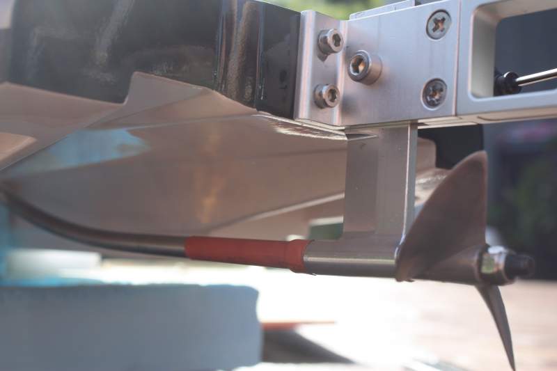

        Du må løsne flexen og dra den ut slik at det er 4 - 5 mm klaring mellom drivedog og strutt, slik den står nå bremser det noe veldig.
        Og så bør du få slipt opp den propellen, den ser rimelig sløv ut.
        Jørn Markset
        Lindesnes Modellbåt Klubb
          Blir det brems når det er 2 delt aksel?
          Eller hvor skal trykket fra propellen ligge? Burde det ikke ligge på teflonskiven og struten, ikke motoren?
          Smash shark m/3674
          HPI 4life
            Nei hvis det er firkant ende i propellakselen så skal den thruste mot skiva, det er helt riktig.

              fant nå problemet med vannet vannet kom inn der roret et festet i skroget. skrudde det opp, tok på silikon og nå er båten tett som bare det, takk for tips!
