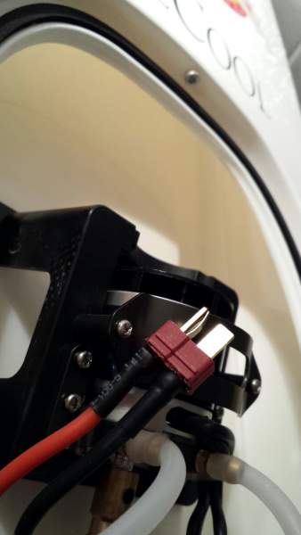

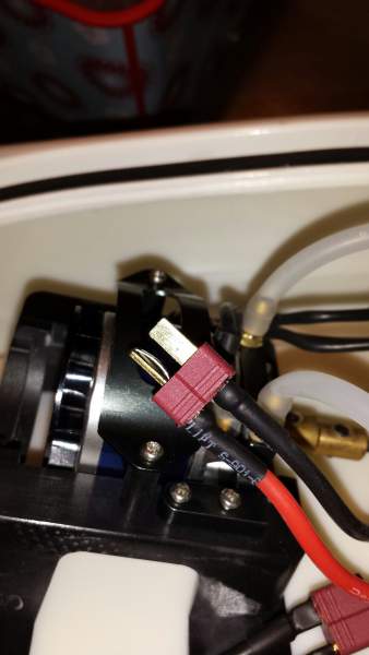

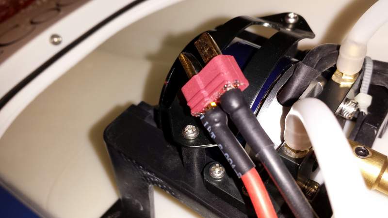

    Hei! Har nettopp kjøpt meg en joysway us-1 børsteløs med lipo batteri, den går som en rakett men ser på kabelen at det har smeltet litt innerst på koblingen fra båten ytterst der i kanten.
    Det er ingen andre steder det er tegn på smelting annet en mini antydning rundt samme sted på batteriet rundt den svarte ledningen (må se det i godt lys for og oppdage akkurat det på batteriet men det er kabelen til båten som synes mest.
    Kan det være normalt? kjøpte den ny i butikk i dag så hvis ikke så vil jeg dra tilbake med den, helt ny innen rc båt og lipo så jeg er helt nybegynner, legger ved et par bilder av kabelen som går ut av båten. Setter veldig pris på svar

    Kan i grunn ikke se at det er så mye 'svart' der i grunn, og noe av det du ser kan jo komme fra loddingen også muligens.
    Jeg har koblet sammen 2 stk 2S liPo-pakker feil, det smalt litt og plasten rundt batteriet smeltet rundt minus-polen og det ser verre ut enn dette. Batteriet er helt fint og brukes daglig.
    Det du kan gjøre er å ta med deg det ned til der du kjøpte det og spørre de (håper det ikke er langt unna da).
    Som sagt, synes jeg dette ser helt greit ut. Men de gangene jeg er i tvil, bruker jeg 'riv og slit' metoden, holder ikke koblingene da, lodder jeg på nytt.

      Husker ikke helt sikkert men er ganske sikker på at koblingen ble sånn etter en kjøretur, det er jo denne plastikk koblingen som holder ledningene i sammen slik at det blir T kobling, ser litt verre ut på bilder en i virkligheten, stusser litt på at det er spor av blankt metall i plasten der det har blitt varmt. Mye mulig at dette er normalt pga varmen fra kablene? Eller kan det være tegn på en fabrikk feil?
      Ville det smeltet på selve ledningen eller noe annet skjedd hvis noe ikke stemte? Skal prøve å få kjørt den en tur etterpå og se om det smelter mere eller ikke.

        Dette var nok der da du kjøpte båten, en liten hilsen fra en arbeidslei kineser på en gråmandags første skift på fabrikken eller der om kring. Sett det på flere av disse på det lille partiet vi hadde på Smallsize. Ikke noe å bekymre seg over med mindre ledningen ikke sitter.
        Test at det går an å rive og røske litt i plugg og ledning uten at det løsner, samt kjenn på temperaturen etter en kjøretur. Er nok ingen fare.

          Takk for svar! Har kjent nå og kablene sitter godt, kjørt 2 ganger med den nå i dag, skrapte vekk det svarte slik at det ble litt rufsete der, den lille "kanten med litt flisete plast etter jeg skrapte har smeltet pent i sammen helt ytterst, kan ikke se at det har smeltet mere. Motoren og speed kontrollen er ikke spesielt varm heller! Greit og høre med dere som har erfaring for hvis det var tegn på noe feil så skulle jeg dratt tilbake med den Da skal jeg ikke bekymre meg mere
            deans i båt er no no. Hør om noen i butikken kan bytte til f.eks ec5. dette 'kan' dra mye mer amper en deans kan håndtere. De er supre i bil, men holder ikke i båt, som regel.
              Deans er ikke no no i båt, så lenge du ikke overgår strømtrekket den tåler, og det gjelder jo hvilken som helst plugg! Så i dette tilfelle hvor strømtrekket er beskjedent, er deans helt fint.
