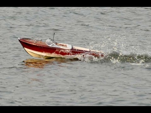

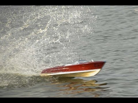

    Jeg vil gjerne dele noen klipp hvor vi gjør en tre modell båt kjøre 45 km/h:
    på 2013 tantrasway racing team stiftet med det formål å motorisere mindre båter og erobre begrensninger i fart. Vi gikk tilbake til riva Aquarama-prosjektet. doble 1800kv børsteløse motorer ble brukt. Noen første testene:

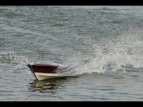

    deretter, med endring i sentrum tyngdepunkt og akselvinkel
    den fjerde test med noen justeringer:
    bunnen ble redesignet for mer hydrodynamisk, den femte test

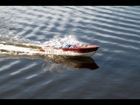

    Nylig, her er vårt nyeste riva Aquarama spesialutgave, den når 45 km/h bare innenfor 20m drag løp
    Her er spesifikasjonene på båten:
    Hull: selvlaget av tantrasway
    Motor: dual brushless motor with 1800Kv water-cooled
    ESC: dual 120A water-cooled
    Battery: dual LIPO 4s 4000mAh, 30C
    Shaft: 4mm flexible shaft
    Propeller: dual nylon 3-blade propellers
    Rudder: dual CNC aluminum rudder
    Standard servo with dual bearings and 180oC rotational range
    Radio controller: 2.4ghz 3 Channel Radio System with 800mAh battery
    Water-cooling system

      Fin båt, som ser ut som den holder en fin finish.
      Men jeg synes den ikke ligger noe pent i vannet, særlig i hard sving, da den krenger for mye.
      Også krenger båten pga rotasjonen av motor (torque rotation), selv etter balansering, trolig skjer dette pga den smale hekken.
      Synes også den dytter MYE vann ved lave hastigheter, slik at det står vann langt over baugen, og da inn over båten ved vind.
      Det er nå mine synspunkter.
      -Thelle-

        Takk,
        I will seriously consider your idea

          Det der er jo en 50-tallsbåt. Skalafart er langt lavere, og da går den sikkert supert. Skroget er ikke laget for å håndtere så mye fart. Rivabåter er knallfine, både som modell og i 1:1
            This boat is much better now
