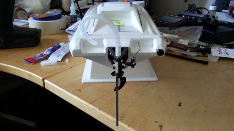

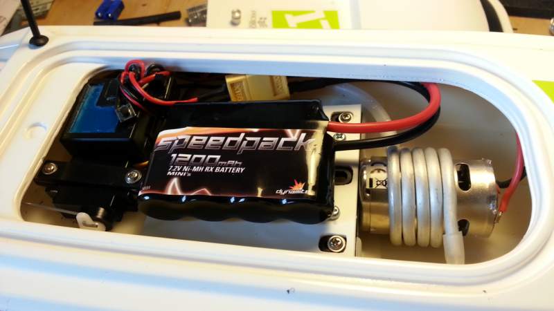

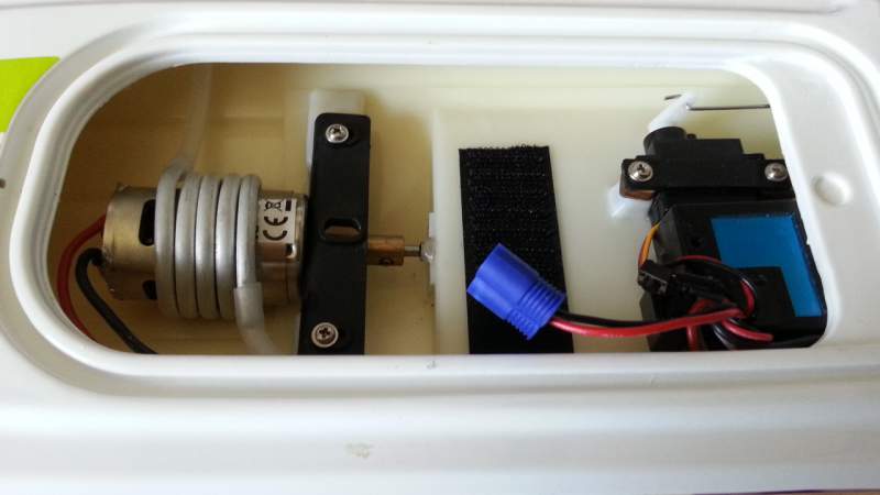

    Da har jeg skaffet en liten V båt.
    proboat impuls 17
    dette er jo et rtr sett, hvor det påstås at alt følger med og alt er klart.
    burde jo ha visst bedre.....
    men fikk fyra båten og den var ganske artig å kjøre.
    1200mAh nimh er ikke all verden. Men det jeg sliter med er sving til babord.
    Har prøvd å justere synderen, men ikke å tukle med servoen.
    Men er det noe annet enn servoen man må tukle med for å få den til å svinge like mye til hver side?.

    Er der en styrefinne eller 2
    Team losi ten scte/ team losi tlr ten scte2.0 mip pro4mance x 2 / div båter og fly
      En propell og en styrefinne.
      Ca 3 ganger så bra sving til høyre som til venstre
        Da antar jeg at styrefinne sitter på høyre side, monsteret du en til
        får du like bra sving til begge sider
          Monterer

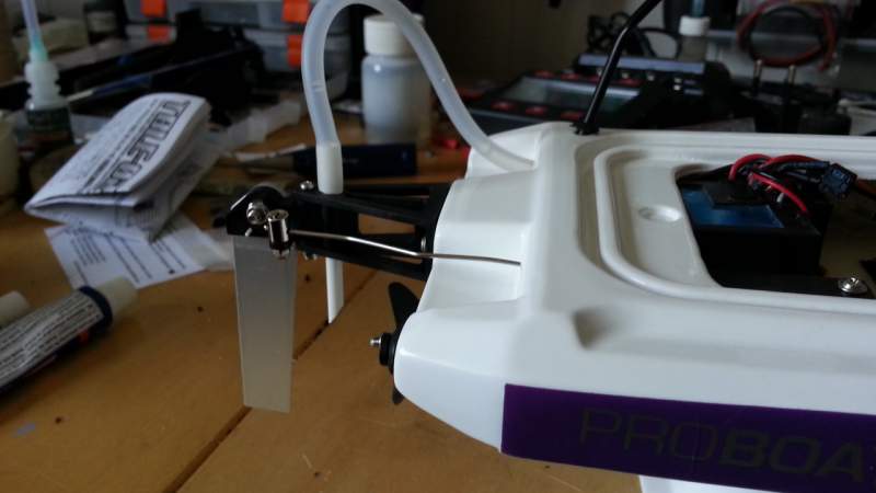

            Flyttet servohornet litt.
            Tok maks styreutslag og bøyde armen til roret litt.
            Ser bedre ut uten at jeg har fått testet.
            Men "problemet" ser ut til å være at styrearmen til roret er borret for høyt opp i "skroget", slik at armen bøyes opp ved fullt styreutslag til babord.

              Ser at HobbyKing har 35A esc med vannkjøling og en 3000kv motor til en billig penge. Motoren er da også vannkjølt.
              Hadde eventuelt tenkt meg et 2s lipo batteri. Er det noen her på berget som har testet det? Vil ikke ha for mye fart, da jeg er skikkelig nybegynner.

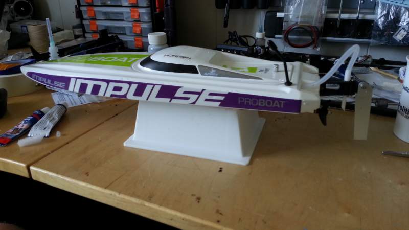

              Har laget ny vanndings i messing istedenfor den i plast, men ikke satt den på enda.
              Har laget nytt batteribrett, men ikke festet enda.

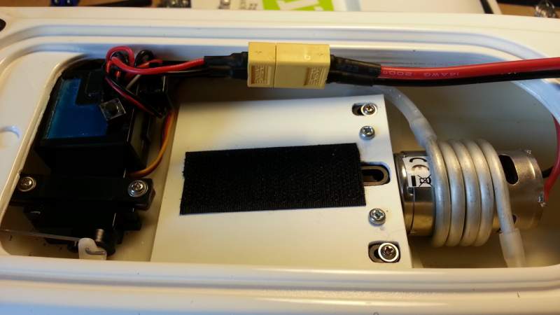

              Loddingen på esc'n sin ec3 kontakt gikk opp etter å ha byttet batteri 3 ganger. Bytter til xt60, bare fordi det passer mitt ladeutstyr.
                Litt mere gjort og litt bilder
Name:	2014-07-13 20.42.19.jpg
Name:	2014-07-13 20.42.00.jpg
                  Hihi måtte bytte om på kontaktene, da jeg tenkte feil.
                  Båten går ok nå.
