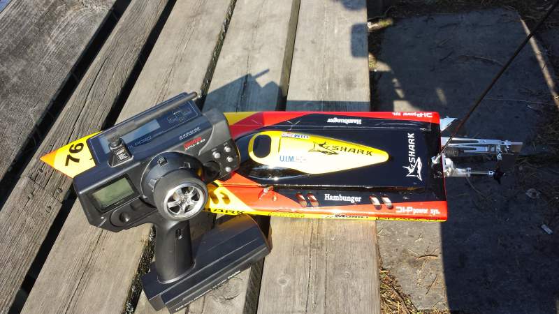

      Jeg er bortskjemt mhp telemetri fra helikopterradioen min (Jeti DS-16), så jeg hacket en Futaba 3PM og byttet ut sendertrinnet med en Jetibox som fungerer som sendermodul:
Name:	2014-07-28 17.27.32.jpg
      Vips, nå ser jeg forbrukt strøm (mAh), spenning og signalstyrke på radioen. Når det er på tide å komme hjem, er det en damestemme som informerer om det
