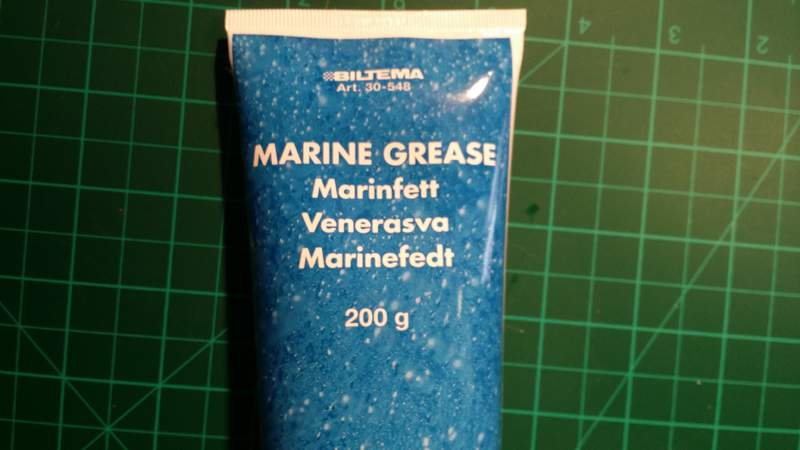

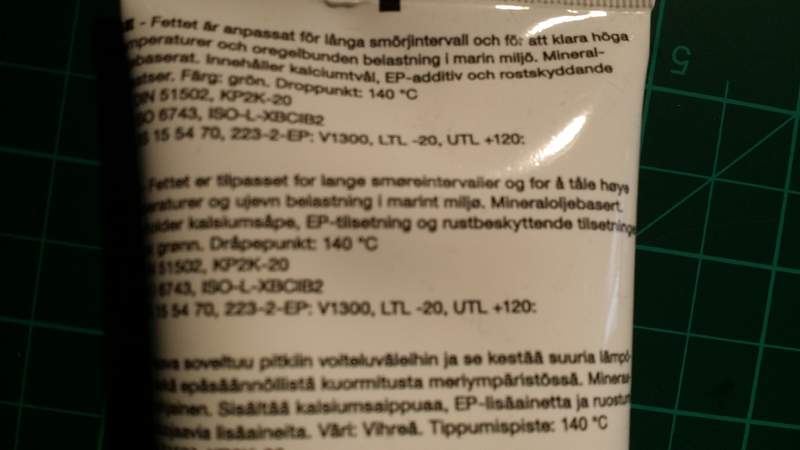

    Jeg legger ved et par bilder av et fett jeg kjøpte på Biltema,og mulig det er greit nok,men flott med tips her også.

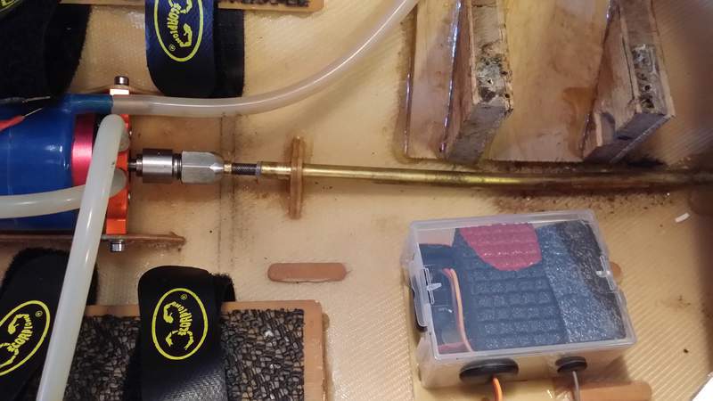

    Så legger jeg ved et bilde fra inne i båten.
