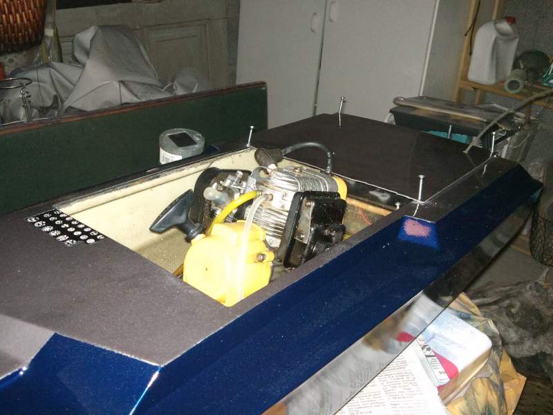

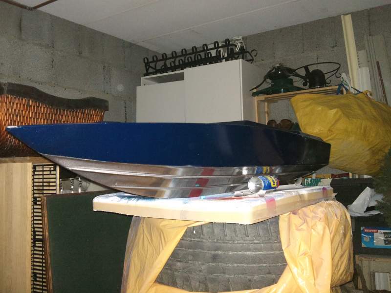

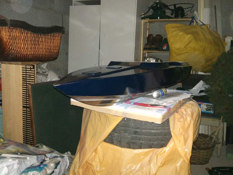

ID:	771968Click image for larger version
ID:	771967Click image for larger version
ID:	771966lenge siden jeg har oppdatert denne tråden, men her er noen bilder av hvordan prosjekte endte.... motor blir denne vinteren.Click image for larger version

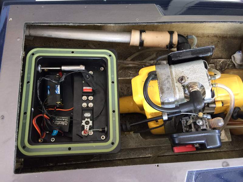

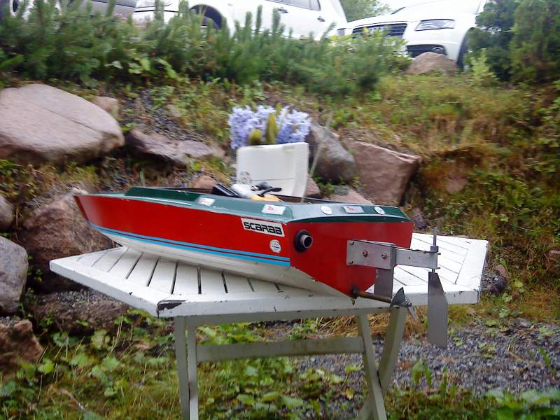

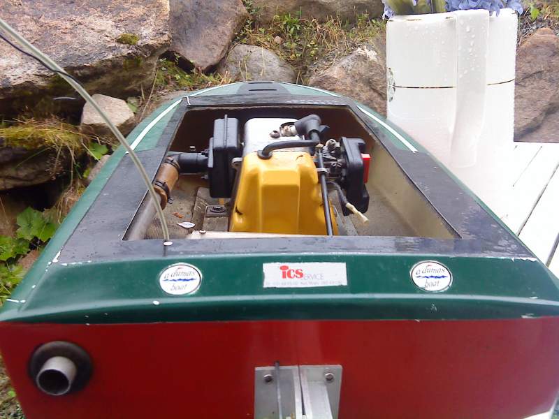

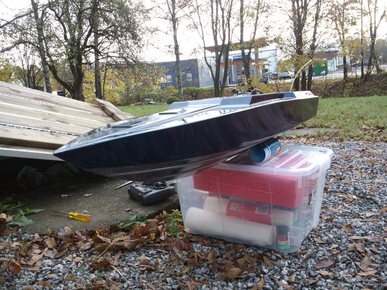

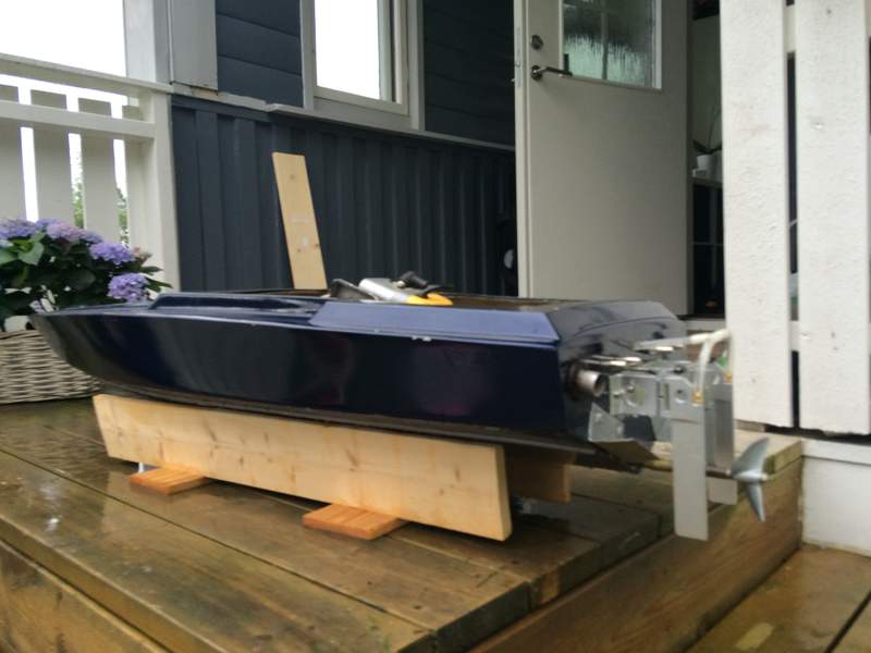

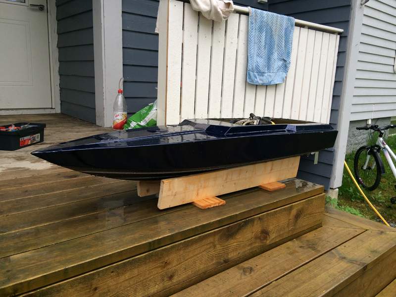

                    Heisann alle
                    nå er det lenge siden jeg har vært inne på denne siden.
                    Fant nylig frem den gamle båten min og fikk tørket litt støv av den, bygd nye ror og måtte komme opp med en patent
                    rundt eksos manufallen. Jeg har ikke hatt mulighet og skifte motor på denne pga andre prioriteringer " ikke lett med 3 små barn i hus "
                    men fant en løsning på det og syns den presterte bra til hyggekjøring... Er ikke noe race båt men hva jeg ville kaldt ny begyner båt.
                    Lurte veldig på om noen kjørte i nærheten av Øvre Romerike?
                    Litt bilder her
