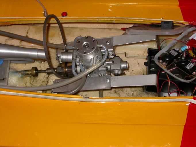

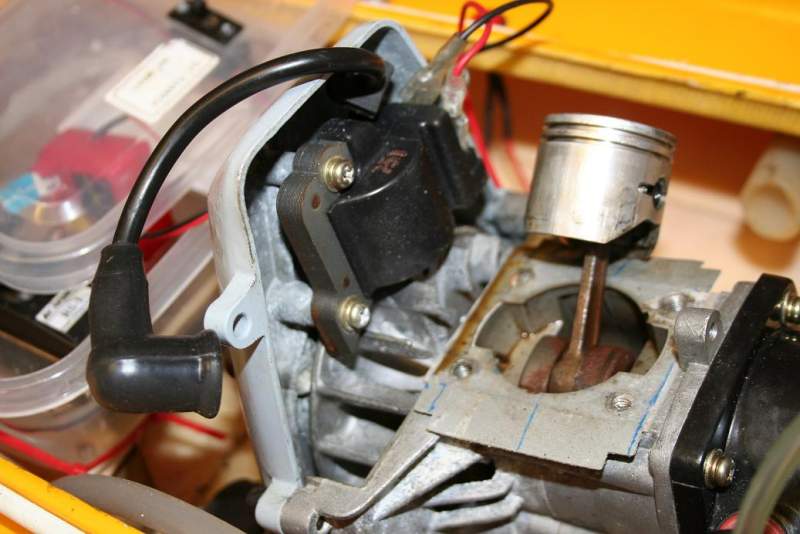

    Etter 2 andre tråder om motorhavari og hvilket type skrog en OS 81 motor kan passe i, har jeg etter anbefalinger fra forumet byttet en ødelagt 26cc kinamotor ( i en kinabåt) til en OS max 81.
    Ville gi skroget en siste sjangse, før det blir til skrot om dette ikke gir noe glede.

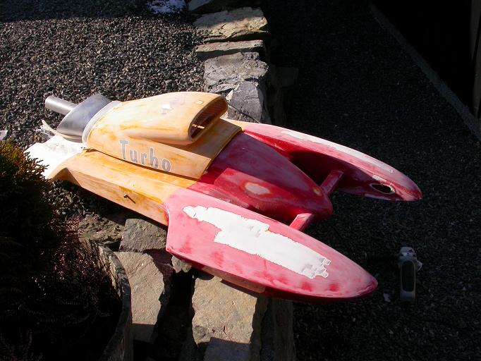

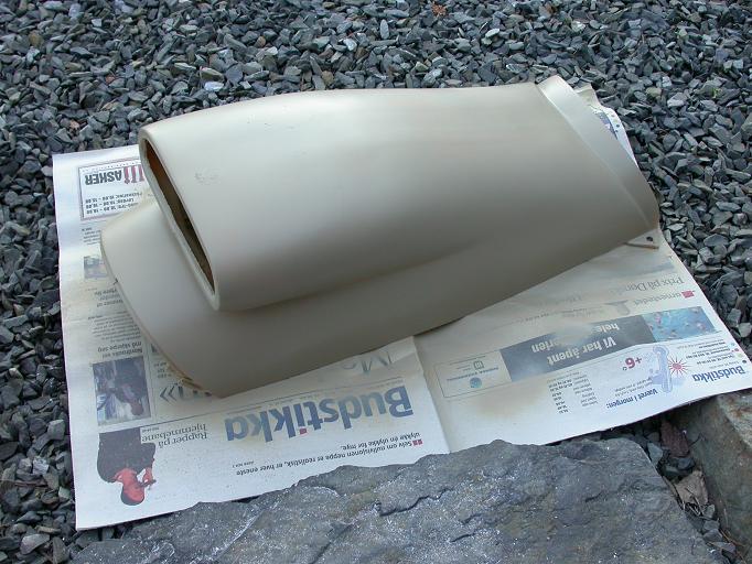

    kapping og pussing av skrog

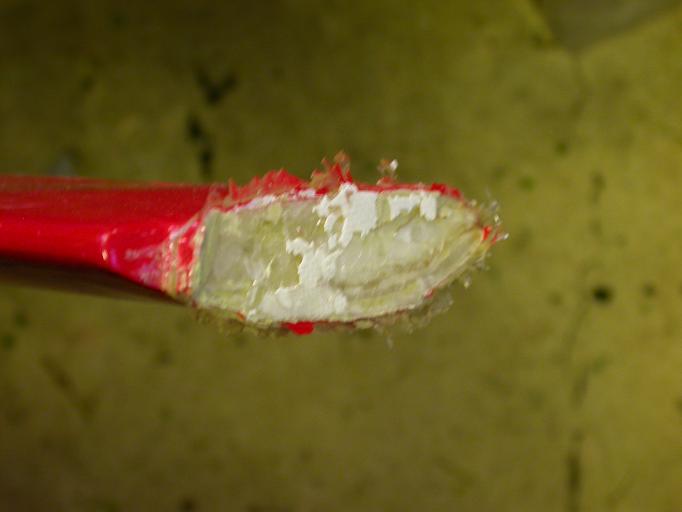

    Kappet av en tykk spoiler som ikke kunne justeres, og slipte ned skroget i dag.
    Fjernet også et støttestag foran, da denne var i laveste laget i forhold til vannflaten. En potensiell ubåt effekt muligens.

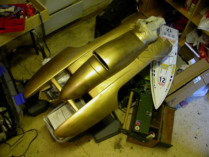

      grunning og maling.
      Grunnet og malte skroget. Fornøyd med grunningen, men ikke med gullfargen. Så skal sove på denne.
      Samtidig er ikke båten verdt så mye før jeg får prøvd den, så ikke verdt å legge for mye tid i denne.
      Har også lært at stor båt = mer tid og mer plass. IKke like lett alltid.

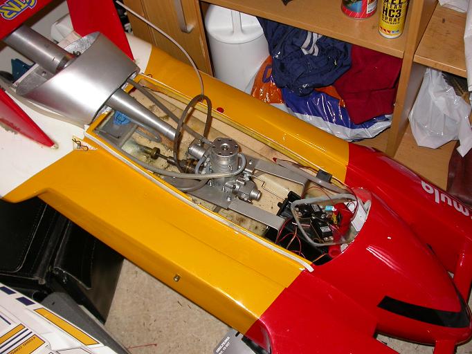

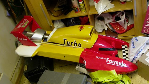

        bytte fra bensin til nitro motor i en 45" hydroplane
        Motor bytte. Fra 26cc til Os max 81 (bensin til nitro). Dersom du har noen formening om hvordan dette vil gå, vennligst si ifra. Spent, og har ikke funnet noen artikler om dette på nettet.

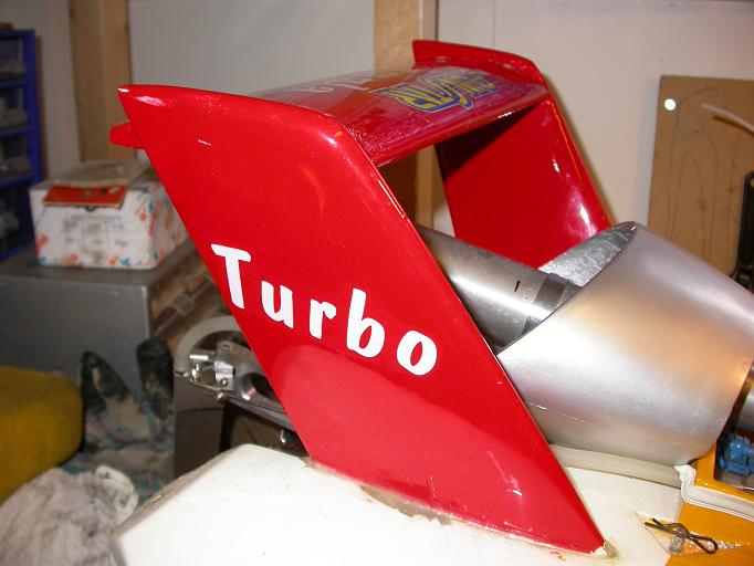

        Motorfeste og eksos
        Bøyde det nye motorfeste ut av aluminium kjøpt på Bauhaus. Men hvor får jeg kjøpt eksosovergang (mellom motor til eksospotte)?

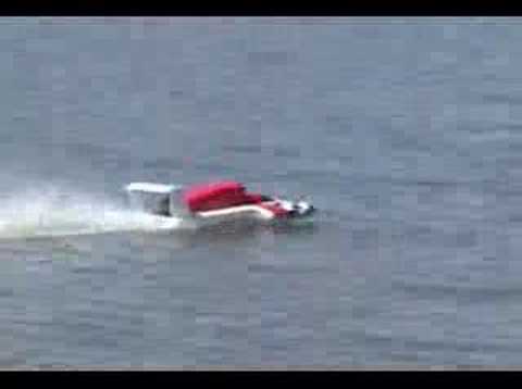

        Her er video av den fra youtube (med bensin):
