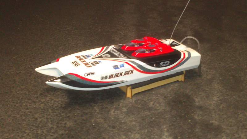

    Startet med en Kyosho Airstreak GP nokså liten. Dullet og alt mulig med den. Har nå gått videre til en Cat fra Proboat en Blackjack 26 nitro.
    Har lest litt om den for og få vite hvilke modifikasjoner man burde gjøre med den. Så så langt har jeg tett alle hull med gummipakninger så om den skulle gå på hodet så er den så si vanntett. Stjelte vann sluket fra min gamle båt og satte på Caten. Da den fungerer med kule prinsippet der den stenger om vann kommer i mot og tapper når den er i fart. Den orginale på Cat var bare en gummi pakning med propp. Alt radio utstyr er skiftet ut. Mottager og servoer, Mottor og hardware skal skiftes ut etterhvert også. Skal ha CNC oppgraderingen til den pluss en Dynamite 32 motor. Muligens skifte ut Flex og motor kobling også da det ikkje virker solid nok i mine øyne. Har også satt på en Alu propell istedet for stock gjenomsiktig plastikken som var på.
    Håper på flere tips på oppgraderinger om noen andre har vært borti den. Min plan er også og puss ned fronten på den fra midten og utover og legge på et eller 2 lag med glassfiber duk så den forsterkes mer. Muligens under siden også da jeg har lest at den får såkalte Stress Cracks

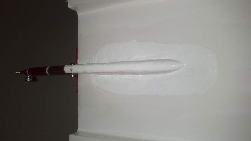

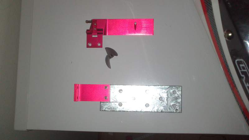

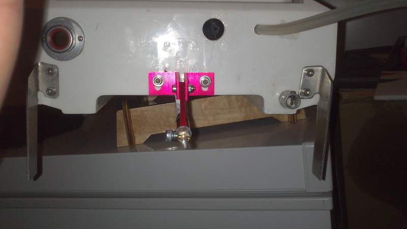

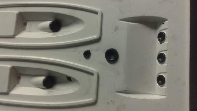

        18 size motor på vei. Ny flex axel på vei som er komplett med drivedog og ect. Fått nytt hardware av alu som er for BJ26SS jeg har BJ26 orginal versjon. Men har forsterket skroget og alt. Men alu hardware er ikke laget for ror rett bak prop. Men skal modde det selv. Slik at jeg kan velge å ha Ror offsett eller rett bak prop. Siste bilde er der jeg forsterket og reparerte der flex axel kommer ut. I orginal versjonen av BJ26 ble det sagt at den sprekker her ganske fort. Og det merket jeg. Så ha reparert den. Håper dere erfarne båtførere godtar denne reperasjonen Epoxyed og gelcoated + vannfast lakk. Alt pusset ned

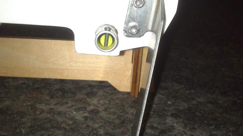

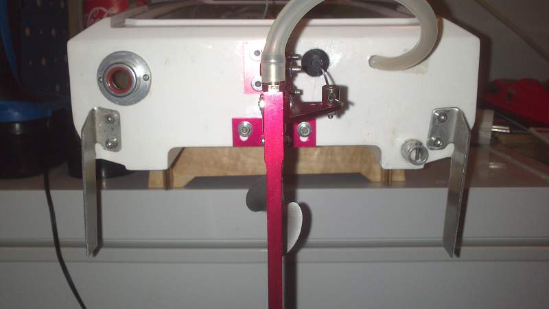

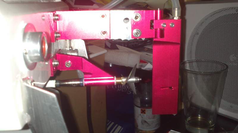

        Sånn da var hardwaren på plass og forlenget litt. Venter nå da bare på den nye motoren. Er ikke noe glad i stock 15 size motor med tigerdrive. Bare problemer. Så venter nå da på 18 size motoren med snorstart. Så er den klar til å kjøres

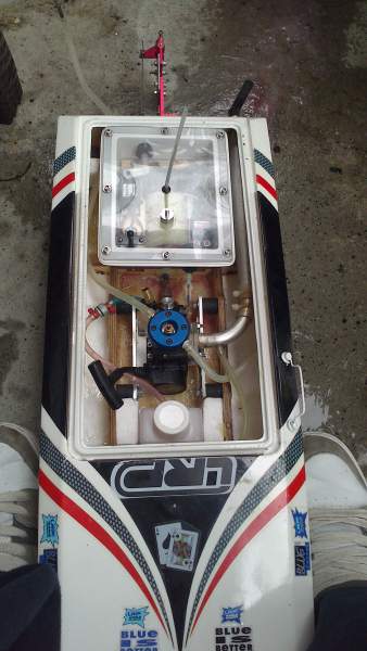

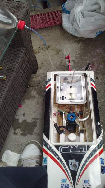

                Ny Motor på plass. Alt annet på plass. Breakin som foregår på bildet der nå. Prøvde å lage en video så forsøker og legge den her. Obs mulig høy motorlyd :P'

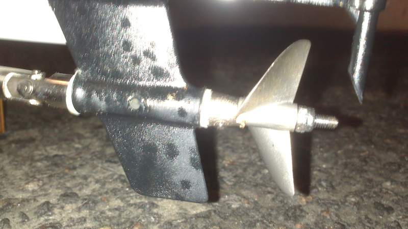

                  Hmm var ute og kjøre med båten igår. Men syns det gikk skikkelig dårlig. Den kjører men virker sakte syns jeg. Tok av turnfins for å se om det var det som gjorde det. Men nei. Tenkte også på om det er roret som ødelegger farten? Eller hva tror dere? Mulig den er for nærme propellen se tidligere bilder av det. Og etter 2 runder når jeg kjører den inn igjen så er det en liten røyksky inne i båten. Har skrudd eksosen godt til så kan ikke være det. Motoren føles varm etter 2 runder med en del gass ikke full. Vannspruten står ut av vannnippelen så god kjøling skal den få. Jeg bruker samme propell størrelse som den som er i plastikk bare denne er av alu. Eneste jeg kan se at det kan være er enten struten som bremser den ned, eller roret. Eller så spinner flex axel i motor kobling. Men når jeg dreier propellen så sitter den godt.
                    Har du smørt fleks akslen din ?
                    2 fast 4 U - kanskje.....
                      Hvis du har det kan du jo prøve å løfte strutten, husk at det er overflatepropp Var ikke lett å se hvor høyt du hadde den på bilde...
                      Og har du slipt/balansert propp?
                      Trond Christoffersen 81mod
                        Får håpe at han har gjordt det Helge Skjønner ikke helt at det skal være to turnfins på ei katte heller jeg da, men hva mener du Helge, som er kattespesialist Det ser jo ut som at disse er ettermontert på båten for de er ikke i den orginale røde metallic fargen som Proboat bruker.
                        Trond nevner strutten, jeg syns på bildet at det ser ut som at den står alt for høyt i bakkant, men jeg har bare ei katte jeg da, og den går ikke på fire bein
                          Nevner da jokko at dette er den orginale versjonen av BJ26 som hadde plastikk ror og sånt. Dette er ikke SS versjonen altså den forbedrede. Så alu ror og sånt er ettermontert av meg selv. Kjøpte de ved siden av. Er egentlig en Offsett ror. Men jeg forlenget den bare Med et alu stykke
                            Etter å ha sett litt nærmere på bildene er jeg enig med Trond. Strutten må løftes opp , legg båten på et bord , løft strutten så høyt at strutten ligger flatt mot bordet. da bør det være tilnærmet nøytral stilling.Er den remdeles treg å få opp av vannet , løft enda mer i nøytral stilling.Det er jo veldig vanskelig å komme med noe skikkelig vettug når en ikke har sett hvordan den går , men dette kan jo kanskje være en begynnelse til noe.
                              Nitromotorer er ikke verdens enkleste. Mye som må stemme for å få futt og fart. Hvilken motor er dette? Er det en OS?
                              Hvis du ikke har riktig tuned pipe og lengde går den ikke fort. Syns det "eksosanlegget" ser litt "uoriginalt" ut. Stemmer det?
                              I tillegg må du ha riktig fuel, riktig propell, riktig justert forgasser, riktig plugg, riktig squish band, riktig kjøling, riktig stuthøyde og -vinkel pluss endel andre parameter. (Det er litt enklere med bensinbåt for nybegynnere.)
