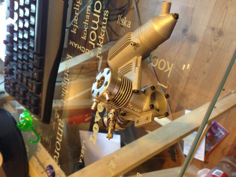

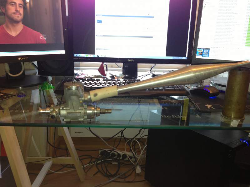

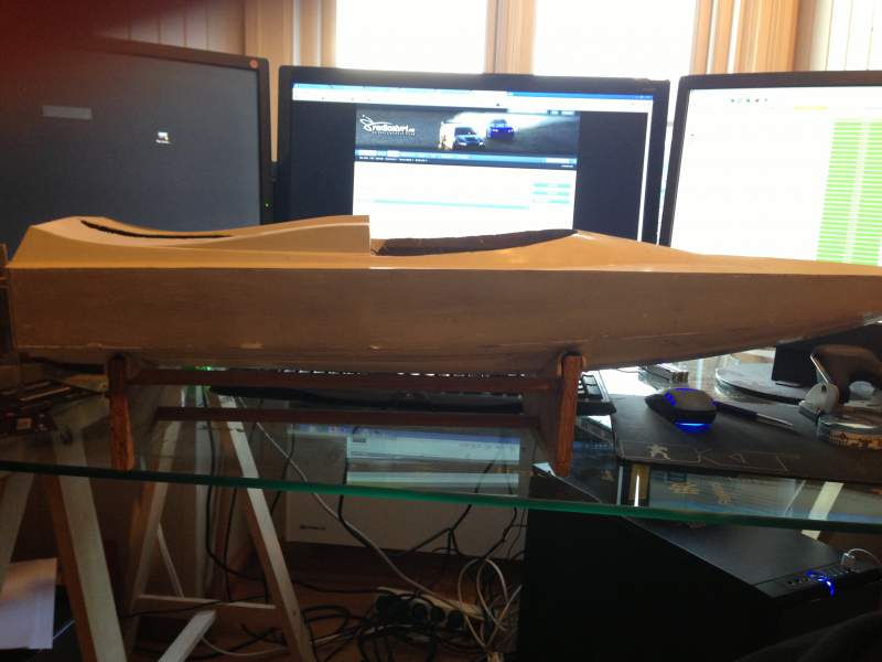

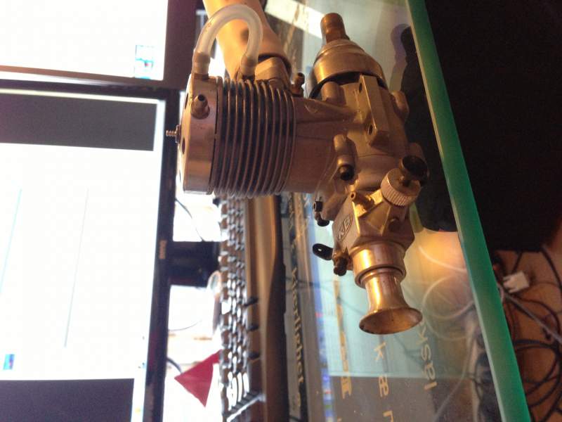

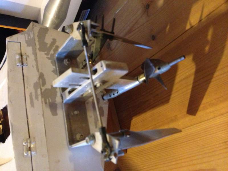

        Her ser du bilder av skroget, stor og liten motor. Tenkte jeg skulle kjøpe ny radio og sann.

          Det ligger masse informasjon her på forumet om hvordan man bygger båt.
          Det første du gjør er å bestille alle delene du trenger og så stabler du alle delene løst inn i båten for å finne ut hvor motoren skal plasseres. Tyngdepunktet skal være lavest mulig og ca 30% foran hekken.
