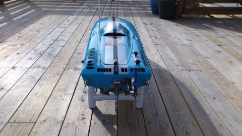

Name:	Spike 52 Finn.JPG
      Dette bildet er hentet fra en annonse på Finn (ikke min båt). Her er det brukt 2 stk, litt mot midten.

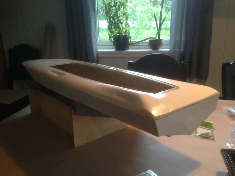

Name:	Spike52 skrog.jpg
      Her er mitt skrog. Klar til dyst
      mvh
      Hans Jacob
        denne båten krever riktig oppsett, kjører selv en spike, og har forsket mye på den, motoren må sitte ca 50 cm fra hekken, og trimtabs trenger du bare to av, men de må være lange, tror mine er 6 cm lange, da fikk jeg en båt som går meget bra, samt ligger godt i svingene, og den tar sjøen veldig godt, bruker denne i norgescupen, og en fin båt å kjøre, trim tabsa, skal sitte ca på midten av hver side av strutten, gjør du dette får du en fin båt å kjøre
        thor asbjørn nielsen
          Trimtabsen skal stå 11,5 cm fra senter av kjøl til innerste kant på trim tabsen.
