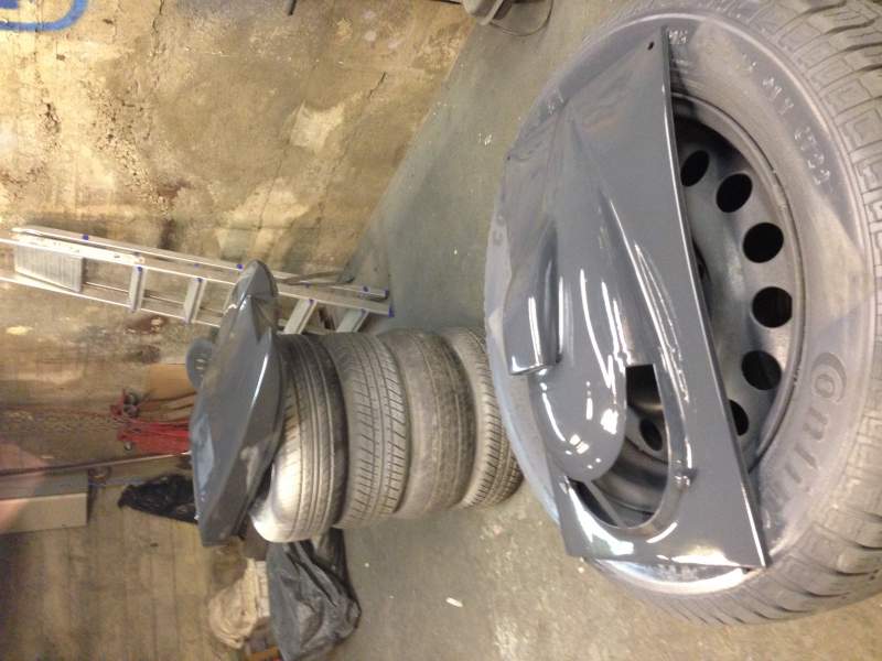

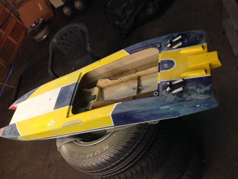

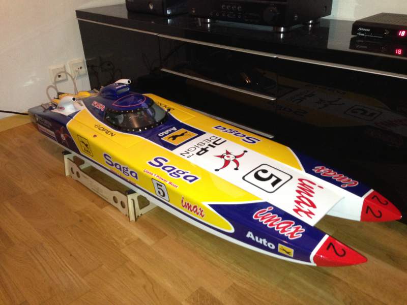

    Kjøpte en Dragon Saga for 2-3 måneder siden, men ville gjøre den litt personlig. Så har begynt med det ytre, og starter med innmaten snart Har fjernet de falske luftinntakene, stoppknappen, montert ekstra vannutkast, og brukt stålgjennomføringer til vannopptak fra ror. Pluss kjøpt nye slanger, med motoren er jeg usikkert. Har bestillt clutch og vannpumpe, men usikker på hva jeg egentlig vil skal drive båten. Noen forslag?

    Hei.Skuta ble mye finere nå som den er sort.Fasongen er faktisk ikke værst på den katta der.! Når jeg hadde en sånn båt,så kuttet jeg vekk en del på hekken slik at det ble plass til en Nilsen-pipe.Det ble også montert inn en Zenoah 260,og da fikk den litt bedre fart,men det beste av alt var att den ikke bråket så sinnsykt mye som den gjør med org.pipe.
    Muligens bør du ha en strut med skjegg,så får du den til å sitte bedre på i sving å kan holde høyere hastighet.
    Chlutch og vannpumpe er ikke vanlig å bruke på racingbåter,men direkte drift og vannintak inn gjennom roret for kjøling av motor og event.pipe er mest vanlig,men det var du sikkert klar over.?!
    Jeg er ikke så inne på katter,men mål båtens totale lengde,-så legger du ett ca.10-12mm.rør på tvers under båten og får den til å ballansere på ca.30 til 33% av målet,-målt fra hekken.( tom bensintank)Ha røret under båten når du plasserer motor,pipe og øvrig utstyr,så finner du ut hvor du må montere motor og øvrig utstyr.
    Bensintank bør monteres i styrbord side sånn ca på det punktet du målte deg frem til.- eller ett kusehår foran.( CG.center of gravity.30 til 33% fra hekken) Lykke til videre.!!

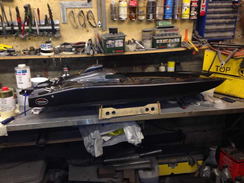

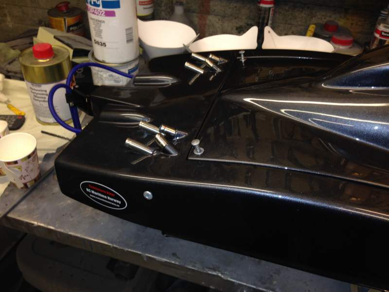

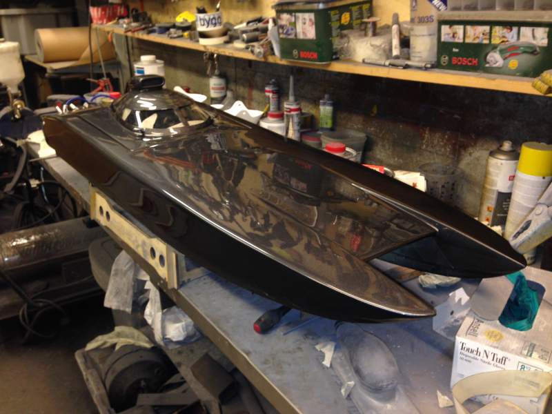

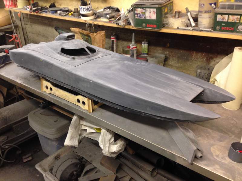

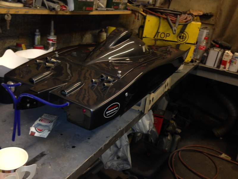

                        Har slått meg til ro med litt småplukk. Tok vekk de falske luftinntakene og sparklet hull, fjernet stoppknapp, og tettet gjennomføringene til slangene bak. Lakket så båten med svart "bunnsmøring", koksgrå på top med masse metallic. Monterte alu slangegjennomføringer bak. Monterte clutch og pulsvannpumpe. Røret som gikk inn i eksos var litt langt, så kappet dette ned.
                        Har rett og slett gjort den litt mer stuevennlig og brukervennlig Fart er vel det samme som før. Men kompenserer heller morroen ved å kjøre i grovere sjø
