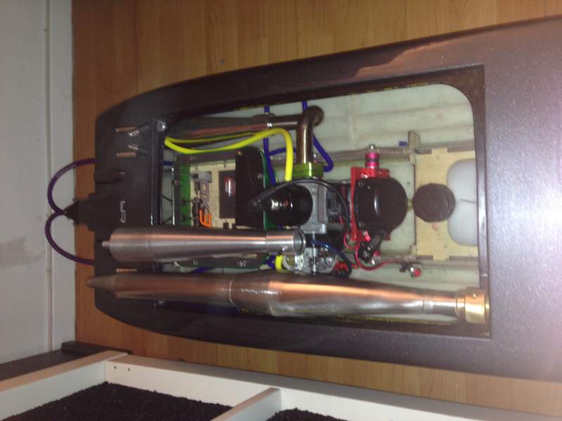

    Har en dragon segad 26cc som jeg har mekket på. Og nå blir det ny eksos.
    Har kjøpt 2 nye, en cs23a fra http://prestwich.ndirect.co.uk/gaspipes.htm.
    Og en nyan pipe jeg kjøpte på finn.
    Motoren er orginal, noen ide om hva jeg burde sette på? Begge deler krever modding av skrog, så vil helst unngå å "prøve og feile".

          Jeg skjønner ikke helt hva problemet er med denne eksosen din, det skal da ikke mye til for at du kan bruke den korte AN pipa som du kjøpte av meg. Den andre prestepipa du har kjøpt er noe av det beste som finnes på markedet, men denne blir jo alt for lang i denne båten din. Denne kan du selge lett videre hvis du ønsker det, men jeg ville gjemt den til din neste båt.
          Jeg skjønner ikke at Helge anbefaler deg å kjøpe enda en eksos til denne båten, men jeg skjønner godt at han prøver å selge sin katte til deg, for det er en flott båt.
            Hehe i og med at jeg er ny i hobbyen, og ikke aner noe. Så blir det masse frem og tilbake. Og en hel haug med brukbare og mindre brukbare deler :P
            Har heldigvis en snill venninne som er sinnsykt flink å sveise, så hun skal sveise eksos til meg. Slik at jeg trekker den langt frem i baugen Blir stikkende litt ut bak, men har planer for porno gjennomføring

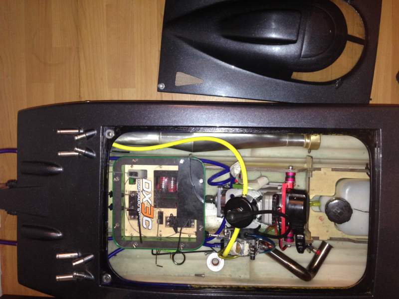

                Bruker en spacesaver som selges fra Prestwich, bare at den må ned 45 grader for å komme i rett høyde. Baugen var vel å ta hardt i, men i forkant av motor. Bak blir det laget en alu gjennomgang med pakning som holder vann ute, og som virker vibrasjonsdempende. Som jeg har skrevet i andre emnet mitt, er selve bygging og tilpassning jeg liker, og har trua på dette. Selv om jeg merker du er oppgitt over at jeg "går over bekken for å hente vann" Hehe
                  Eksosen kommer ca 10 cm ut bak som vist på bildet

                      Nå er ikke jeg helt sikker på hva du tenker på, men bak må det være tett. For gjennomføringen ligger rett ved vannlinjen når den ligger i ro
                      Trodde ikke jeg framstod som å være redd for det, har jo ørten hull/åpninger for både lufting og det estetiske
                        Hele poenget med en tunes pipe er nettopp å ha den riktige avstanden fra utblåsing til den bredeste delen på tuned pipen. Dette for å få det rette trykket tilbake i motoren for å få ut effekten maksimalt. Slik du har tenkt å gjøre dette er helt meningsløst. Det var derfor jeg foreslo pipe fra QD , slik at den kunne passe inn i skroget OG gi deg maks effekt av motor. Det Sofus sier om å få vann i båten er og rett. Betyr ikke noe bare du heller det ut av eksos og tar av pluggen og drar motor tom for vann før du starter opp igjen.
                        Ingen tvil om at prestepipa er en bedre pipe enn AN pipa , men ønsker du ikke å skjære hull i skroget , noe jeg syns du bør la være , bruker du AN pipa som du får oppi båten. Jeg husker ikke hvor lang avstand du må ha på denne , men det gjør i alle fall noen andre jeg vet om her inne.

                          Så på QD pipen, men har ikke råd til å kjøpe den nå. Snakket med Dave fra Prestwich, og han sa at 35 cm var optimal avstand. Men at man nesten alltid kom over dette, uten at det gjorde så alt for mye. Blir uansett ingen konkurranse båt :/ Gjør ikke meg så mye om den blir våt, allerede gått rundt tidligere
                          Men nå har jeg allerede bestilt deler og feste til prestepipen, så går nok dessverre i mot dere med mer erfaring og prøver dette. Siden jeg tror løsningen med synlig eksos faktisk kan blir veldig stilig rett gjennomført
                          Da jeg kjøpte CS23A pipen trodde ikke jeg kjøpet gikk igjennom pga uvanlig betalingsmåte, er derfor jeg endte opp med 2 stykker. Og siden det gikk litt tid før jeg fikk svar på forumet, kjøpte jeg også deler for å få presten til å passe. Så katten blir nok slik jeg har sett for meg nå
