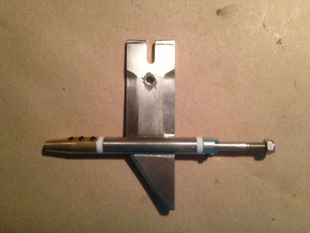

    Hvilke faktorer påvirker båtens hastighet mest? Motor-tuning, propell type-høyde-tilt, trimtabs-justering? Hvordan går dere fram for å forbedre hastigheten, hvis det er noe å hente? Prøving og feiling kanskje?
    Jeg har en strut med en finne under akslingen. Vil det lønne seg å fjerne den?

      Kommer an på hva man ønsker.
      Det er ikke så vanskelig å få en båt til å gå fort. Utfordringen er å få båten til å gå fortest mulig i 8 minutter og komme til mål hver gang i all slags vær og vind.
      Hvis fart er målet så kjøper man en børsteløs motor, lipo-batterier, minst mulig båt og setter den opp så løst at bare propellen og ror er nedi vannet. Fjern alt av trimtabs, turnfins og overflødig vekt.
        Ser den, men for meg er nok ikke elektrifisering et alternativ. Det må være litt lyd, lukt, drivstoffsøl etc for at opplevelsen blir perfekt.. Kjører selv ikke race (blir i så fall mot meg selv), men morsomt at båten yter optimalt allikevel..
          På denne siden finner du noen nyttige tips. http://zenoahmodifiedengines.com/rc-...uning-tips.php
          Balansepunktet har jeg erfart er svært så viktig!
