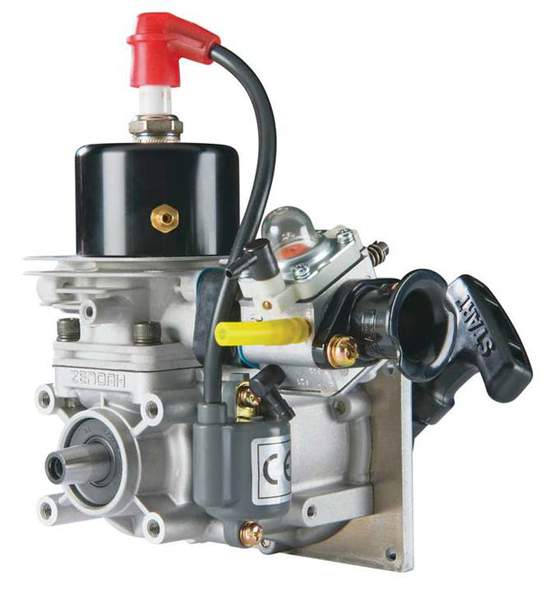

    Har akkuratt fått meg bensinbåt for første gang, men ikke fått start.
    For å kaldstarte skal choke benyttes. Det er en gul slange (se bilde) som skal "turnes" for å choke. Hvis jeg vrir den rundt så går vel bare rundt nippelen og det gir vel ingen choke effekt.
    Skal jeg bøye/brette slangen slik at luften strypes for å choke? er det så enkelt? (dvs egentlig tungvint for da er begge hendene opptatt, slik at jeg ikke får holdt båten fast).
    Noen som vet dette her, eller har en praktisk tillemping?
    bo
    Har du tilgang til motoren, og da spesifikt innsuget? I så tilfelle er det bare å tette igjen med en finger
    og dra i snora til den starter. Etter start/død tar du vekk finger og starter igjen.
    Hvis du absolutt må bruke choke-spjeldet må du passe på at akslingen ut er helt ren (ingen olje etc.)
    og at slangen din er tynn nok til å sitte godt på akslingen. Evt. kan du sette på strips, men hjelper som regel lite.
      Takk for svar. Får prøve å putte fingeren over.
      er det en aksling under slangen som skal gå rundt? Vet du om den skal vris mot eller med klokken for å åpnes (retning basert på bildet over)
      Mot klokken=åpen eller stengt?
        På det bildet du har satt inn over, så er slangen tredd på akslingen.
        Husker ikke hvem vei jeg skrur jeg, men det er vel MED klokka for å tette spjeldet/choke på.
        Det er jo veldig lett å se da.. Se inn i venturien. Er det åpent eller stengt.
        Stengt = choke på
        Åpent = choke av

          Får ta frem tannlegespeilet og kikke inn.....
            Ta av det dumme (svarte plastikk) innsuget. Det er bare i veien.
            Da ser du når choken er åpen og lukket.
