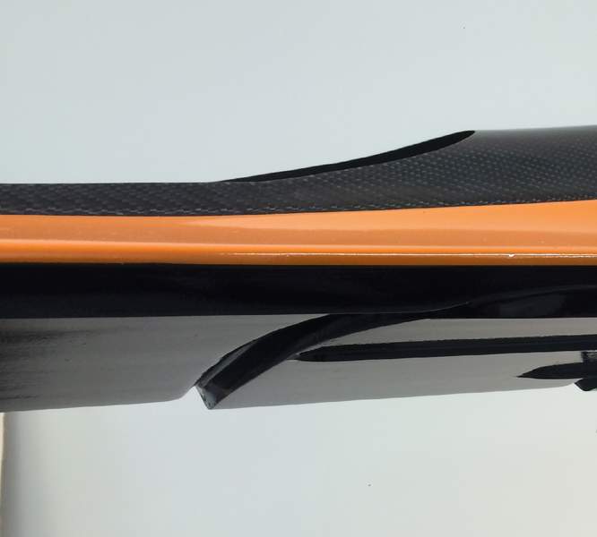

Kommen från "Asgård",,, 27cc Racing Mono 2015

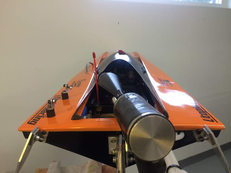

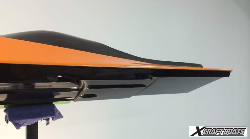

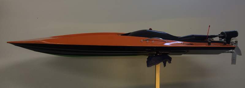

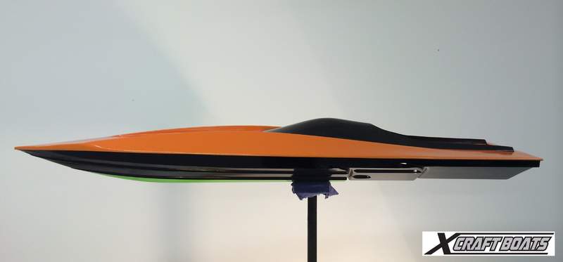

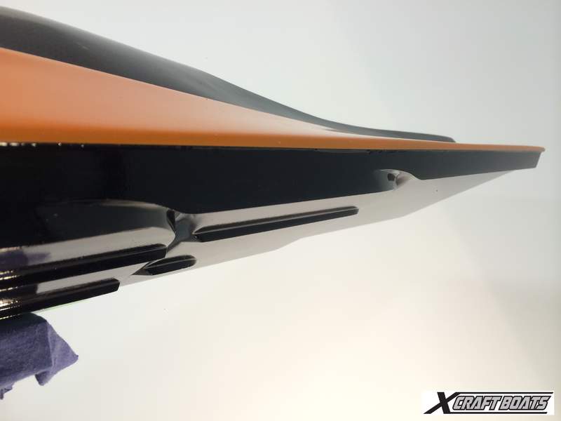

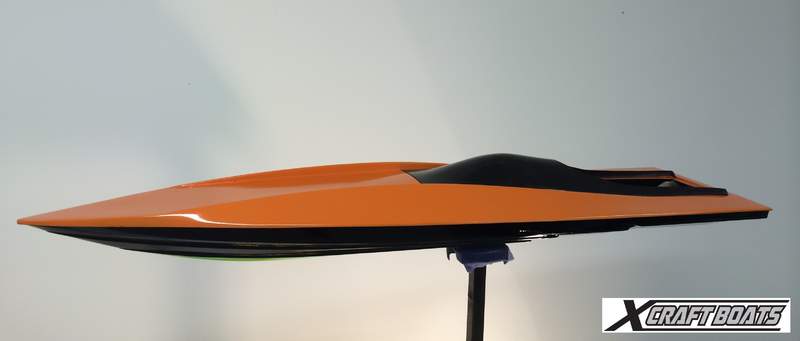

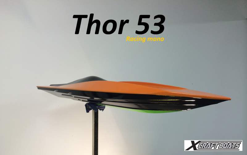

Tack, fungerar skrovet som tänkt och därmed tillför något utöver vad ett vanligt skrov presterar så kommer det att göras en form av båten. Självklart så skall det filmasOriginally posted by odin bas2 View PostSer bra ut dette Rickard, håper du legger ut en film snutt når isen er borte der oppe i nord hos deg. Kommer du til å lage for salg også eller bare til eget bruk?

Tack bra, hoppas att all är bra med dig. Denna båt har jag tillverkat, helt ny botten och något annat däck jämfört med X-Craft 53. Jag tävlade inget förra året, jag tänkte åka på tävling i Sundsvall nu till helgen,,,, men har inte kört någon av båtarna i år. Blir spännande:/)Originally posted by Haralde66 View PostHei Rille.

Aha, dette er en videreutvikling av X-craft?
Du må legge ut en video så vi får sett hvordan den går. Er det 27 eller 30 ccm motor?
Lykke til i Sundsvall!

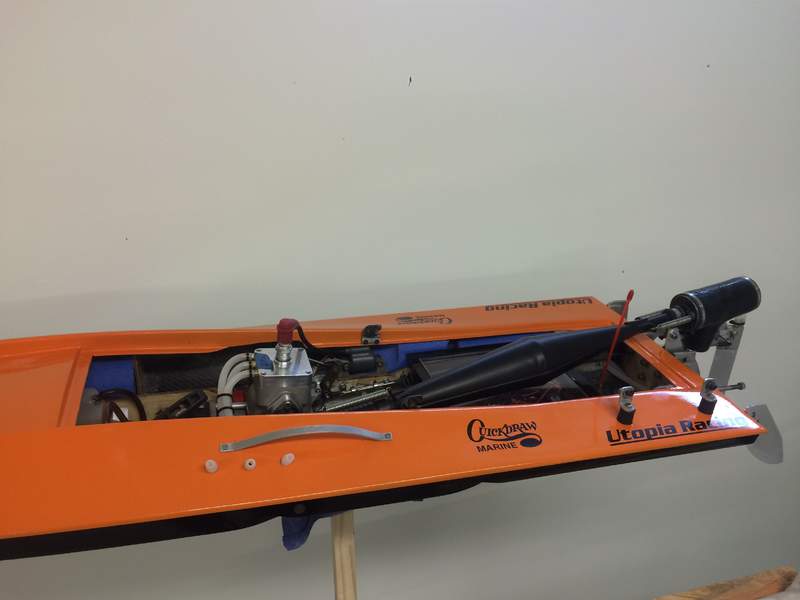

Inte direkt en vidareutveckling,,, jag använde X-Craften som bas och därmed något att jämföra med, något mätbart. Det är en helt ny botten och lägre för på Thor,,, jag vet setup och prestanda för X-Craften och därför kanske en fingervisning om vart jag skall börja gällande setup av Thor. Det är en 27cc QDP för O-27.
Det skall bli kul att träffa alla på tävlingen därför gör det inte så mycket att provkörningar uteblir.
Rille
Här är en liten "amatör" film snutt av Thor 53, detta från tävlingen i Sundsvall. Det blåste svårt mycket,,, så banan (bojarna) flyttades över till andra sidan vägbanken för att kunna köra överhuvudtaget.

Tack, jo fart finns det i skrovet. Egenskaperna var lite överaskande, både positivt och negativt men det är lite svårt att dra några slutsatser efter en körning. Användarvänlighet ligger högt upp på krav listan, uppfyller man inte det så blir det troligen ingen bra race båt. Jag hade en plan på att åka till Norge på tävling men den 4 Juli skall jag troligen köra "lead boat" i ett "poker run" ,,, men vi får se. Det är ju bara 134 mil enkel väg till tävlingenOriginally posted by Helge Simonsen View PostHei Rille !

Här är en video där jag har CG "ännu" längre bak. En vanlig båt skulle slå runt redan vid måttlig fart. Riktigt häftigt vad stegen och dess utformning gör för egenskaperna. Detta är riktigt kul,, detta med testa och prova ut. Nu så använde jag en 73mm prop, ingen tendens till torque roll eller prop walk, det trodde jag inte! Men båten svänger uselt i nuvarande utformning, hookar svårt i svängarna,,, när man gasar på. Har en plan för att kanske lösa problemet
Rille
Vidare tester med Thor 53, nu med en moddad botten som gör att båten svänger bättre, mer spårsäker. Tyvärr så var membranet i förgasaren dåligt därav inget klipp och driv i motorn men ändå kul att köra båt.
