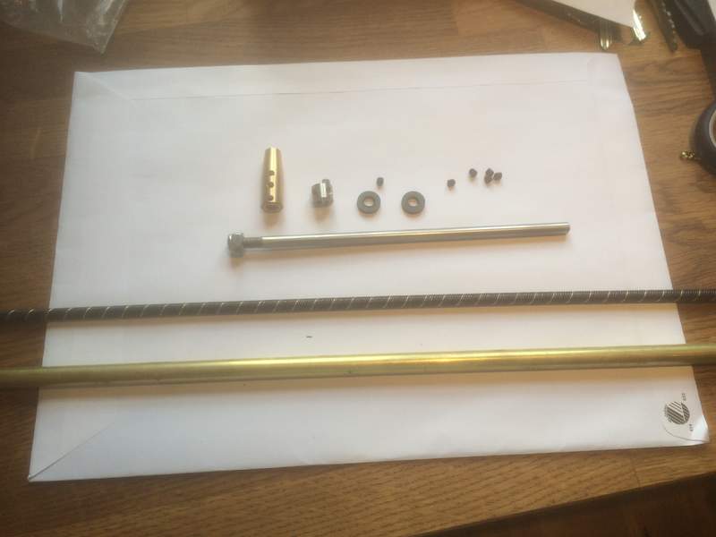

    Kjøpte for noen år siden et prosjekt. Skal nå bygge opp båten, men sliter litt med flex akslingen, å hvordan den skal bygges opp...
    Noen som kan skissere dette for meg/link til bilde?

      Bildene virker ikke på min pc heller, men det er lett å bygge fleks
      Først monterer du motoren og strut, så monterer du flexhylsa (messingrøret) så rett som mulig men slakke fine bend der det trengs slik at akslingen roterer lett. Ikke mer enn 2-3 cm avstand mellom messingrør og motor, for å hindre vibrasjoner. Om messingrøret er stivt må du gløde ut herdingen med propanbrenner der svingene skal lages. Røret kan festes enkelt med T-bar eller støpes fast med matte og epoxy.
      Hvis det er plass til en teflonhylse mellom flex og messingrøret så monterer du det. La den stikke ut 3-4 cm, split det som stikker ut i fire og vreng det tilbake over messingrøret og fest med strips, så slipper du at teflonen roterer inni røret.
      Når hylse og teflon er montert tilpasser du lengden på flex og stålaksling før du kobler dem sammen med ferrulen. Slip noen flate punkter på stålakslingen der set-skruene treffer og bruk en god loctite eller epoxy for å lime sammen flex, aksling, ferrule og set-skruer.
