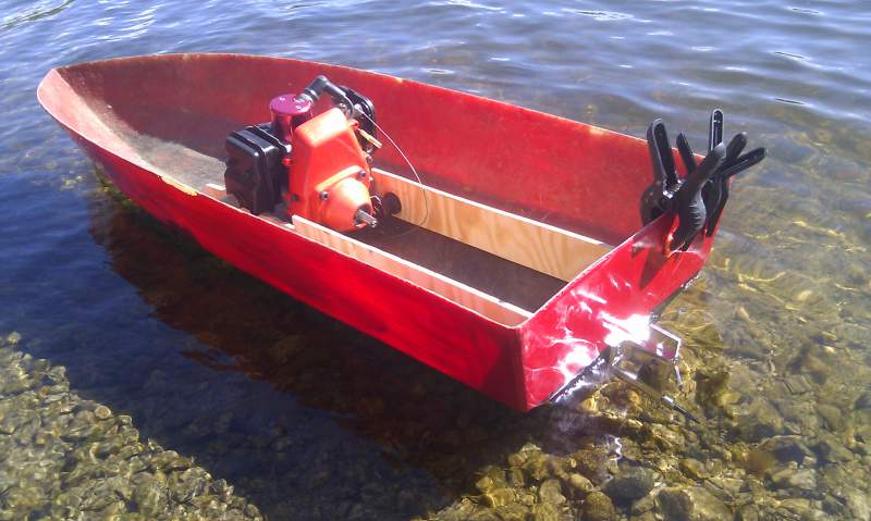

                Ble bensin motor istedenfor!

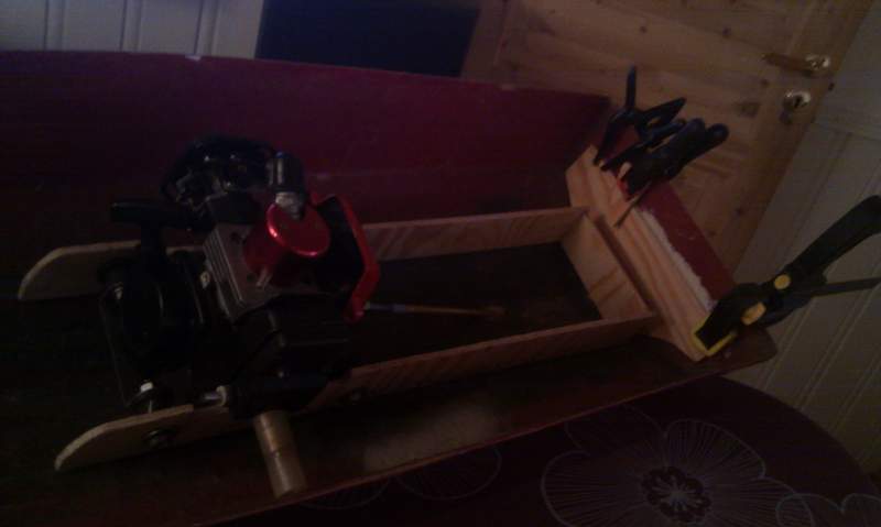

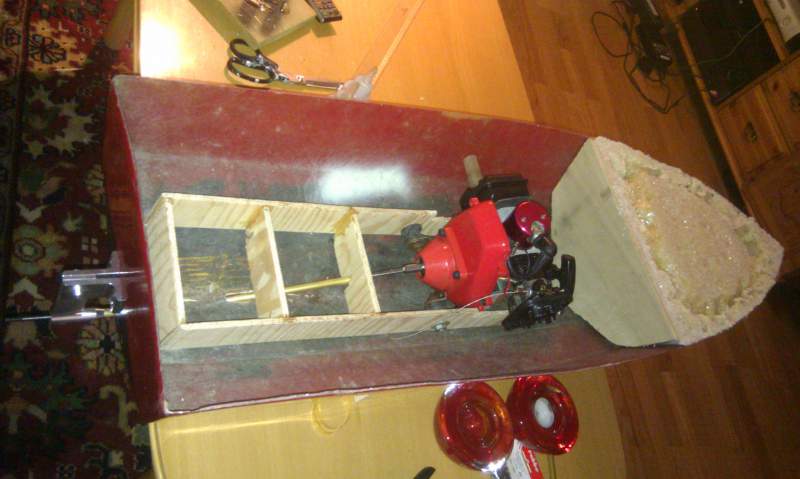

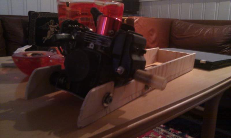

                  ser ut som motoren ligger litt langt frem.... men den ligge rett bak båtens tyngde punkt....

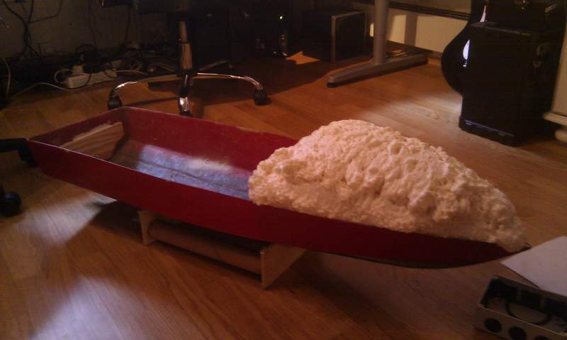

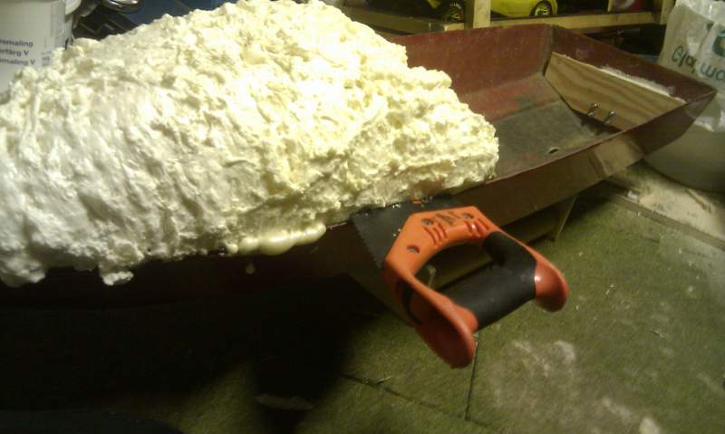

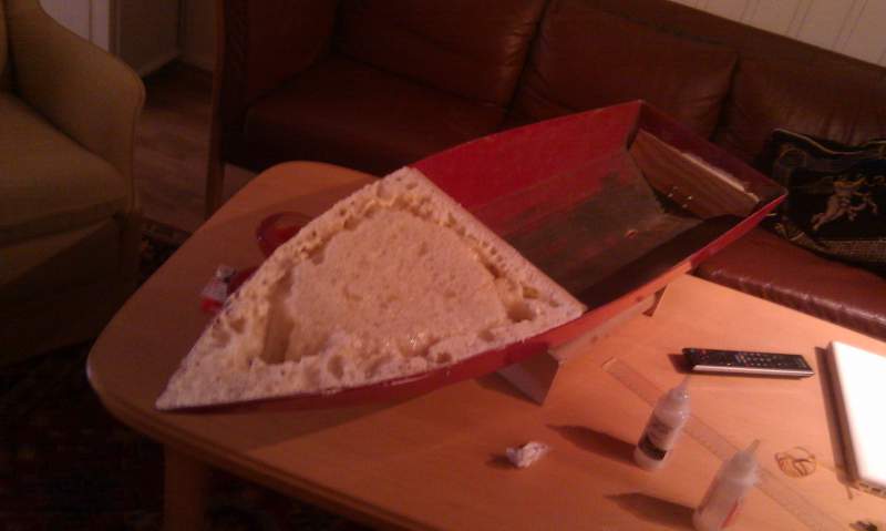

                        har gjort litt i dag og i går.... motoren ligger ca mitt på .. Litt bak senter. Propellen ligger kansje litt langt ned over ? Har også laga flyte element av byggeskum.
                          Moro å se at det går fremover!
                          Et lite tips ang. byggeskum; byggeskum får en "hinne" som er vanntett når det eser. Når du har kuttet den slik som på bildet, vil vannet som evt. kommer inn bli "fanget" i skummet. Skummet vil også høyst sannsynlig suge til seg vannet, og da blir det tungt og vanskelig å få ut.
                          Om du laget dekket helt tett, slik at det ikke kommer vann innunder, så går det bra.
                          Et bedre flytemiddel er "flytepinner". Slike får du kjøpt i velassorterte lekebutikker nå i badesesongen, eller hos www.klubben.no. Disse kan skjæres til slik at de passer. 1 pinne holder 70 kg flytende. OG; de trekker ikke til seg vann. Bare et tips til ditt neste båtprosjekt.
