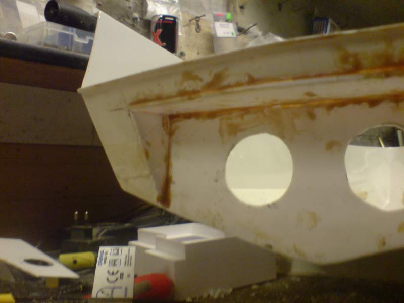

      første bilde viser hullet jeg lagde i skroget bak for å lage til egnet sted for vannjetter..
      er alltid fryktelig skummelt å lage slike hull gitt...er liksom ingen vei tilbake ....

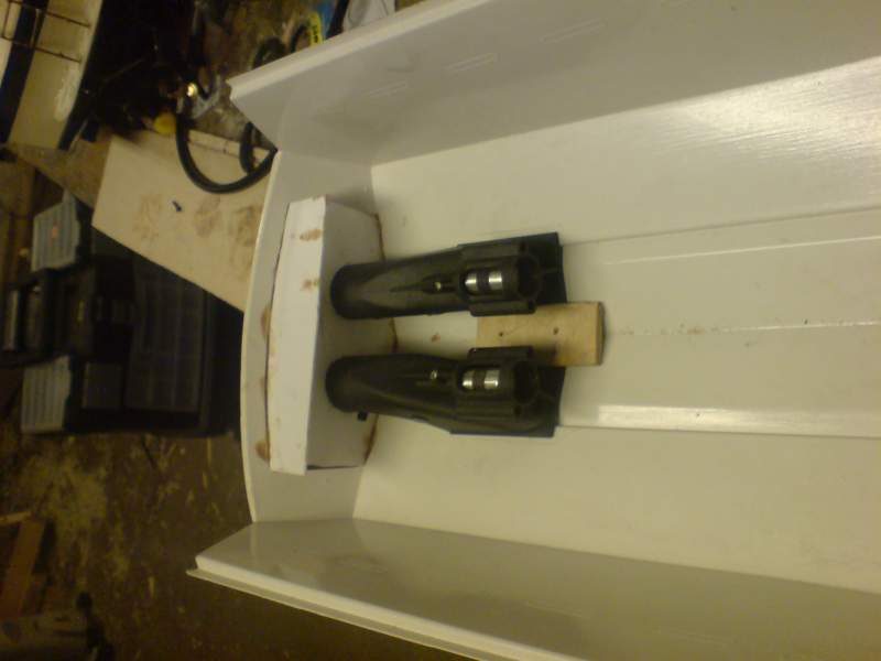

      bilde 2 så har jeg laga plata som skal bli den nye "bakveggen" og grovmontert den..
      lagde den og den plata som fungere som tak er de første jeg monterte.
      bilde 3 og 4 viser det samme sett innenfro ,jettene er bare løselig satt der for å få vinkler osv rett..

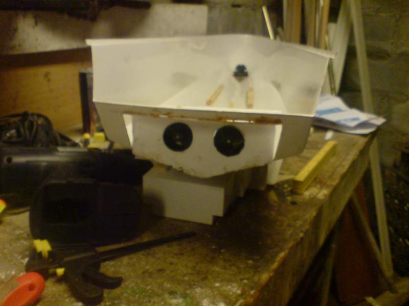

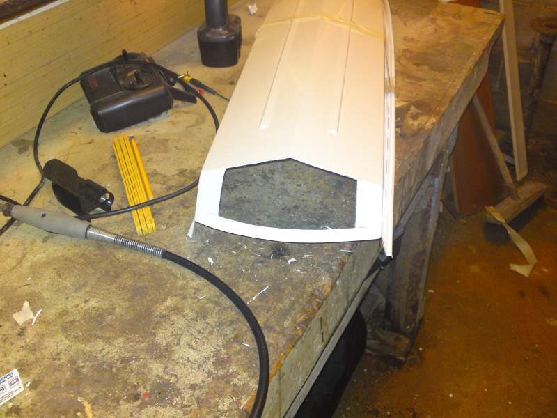

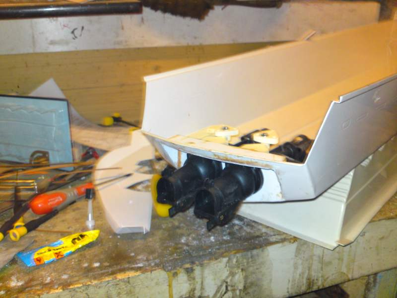

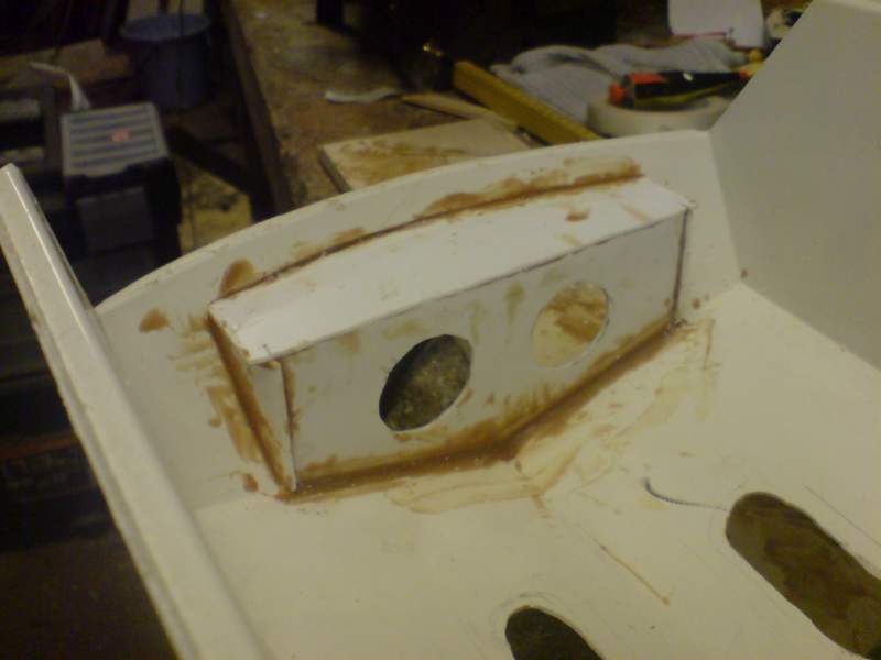

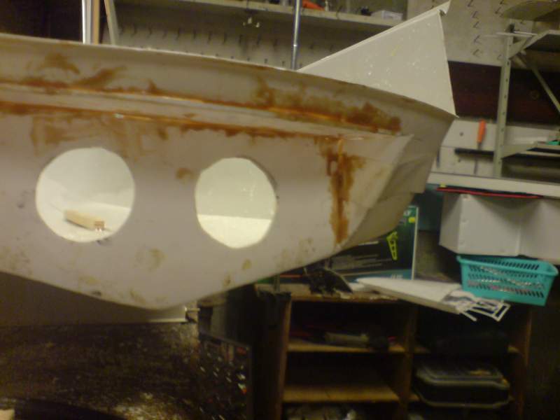

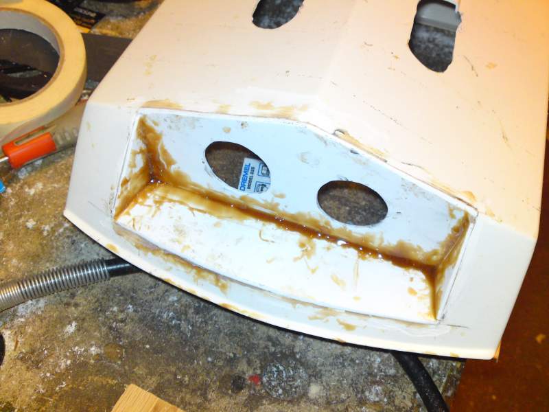

            jaja er gjort litt mere siden sist da...
            bilde 1 viser hekken ferdig limt,som dere seer er der myye lim der pr nu menne skal selfølgelig pusses ned og finpusses.

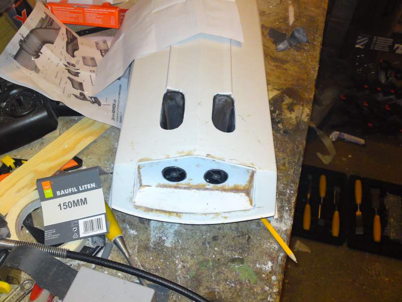

            bilde 2 og 3 viser thrusern montert fremme i skroget og limt.

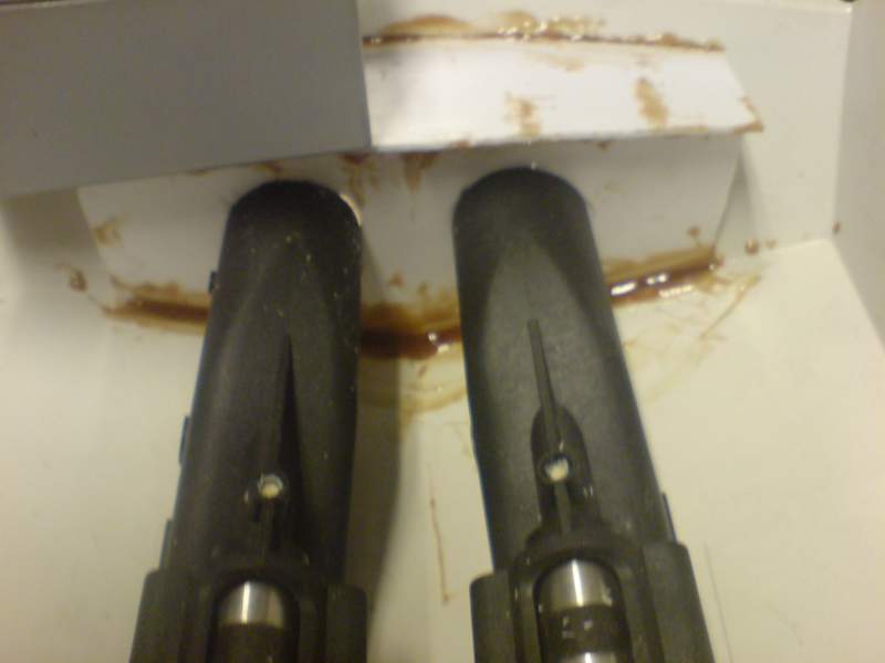

            bilde 4 viser når limet har tørket og jeg har kuttet ned thrusterrørene slik at de passer i skroget

              på bilde 2 og 3 ser dere hvordan det ble da jeg finkutta inntaka til jettene og på bilde 1 har ejg begynt montering av styringen til jettene..vil vises bedre hvordan det funker etter hvert som ting kommer på plass..

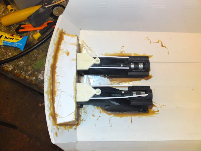

                fikk da gjort litt under 3 mila også da...
                er bare et bilde i dag og viser oppbyggingen av styrigen som jeg har laget i kveld

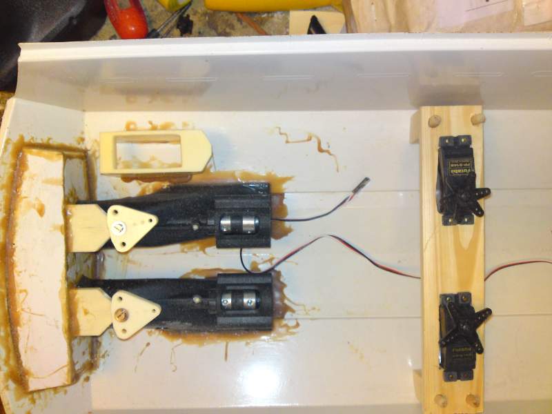

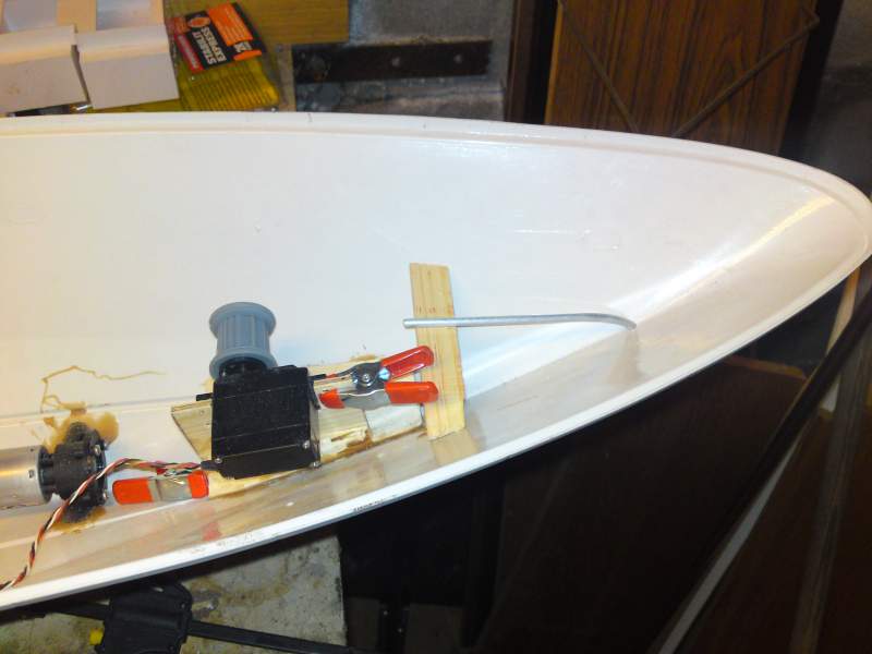

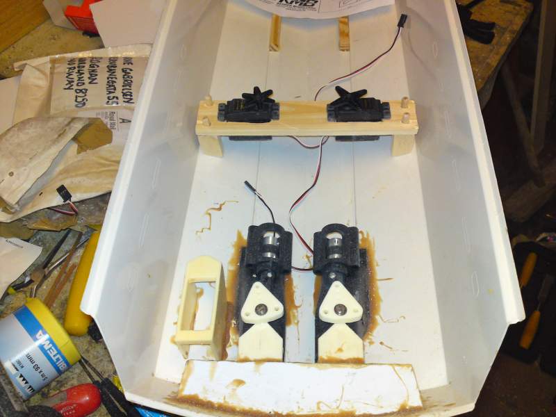

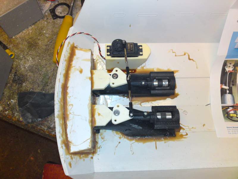

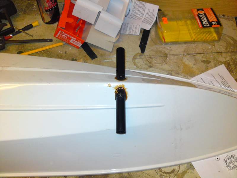

                    en liten update..har ikke skjedd fryktelig mye i det siste,har et par båter til som jeg skal ha klar til våren så har fått unna litt på de i det siste pluss at man som alltid ikke har tid te alt man vil

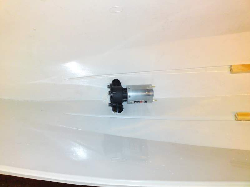

                    første bildet viser en testmonterin av endene av jettan får å se hvordan det funker,og ser absolutt greit ut det
                    bilde 2 og 3 viser der ejg har laga til for montering av servoer til reversering,en servo til hver jett,har dog ikke limt de inn i skroget fordi jeg vil ha motorene inn først slik at man ser hvordan det blir med plass,og motoran ha e ikje kommet så langt som bestilt enda..menne er like før
                    det er planen å bruke graupner bb700 9,6 vollt neodym ,de takler opp til 19,2 volt og burde gi nok power til denne båten,de er faktisk nesten i grenseland for sterk til jettene men bør gå greit
                    bilde 4 viser fremme i baugen hvor jeg nå har fått laget til for anker på båten,en servo er modifisert for å funke som vinsj og røret du ser skal styre snøret på trummelen..
                    ellers så er skroget justert litt bake i hekken for å være rett til montering av dekket..

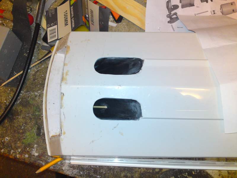

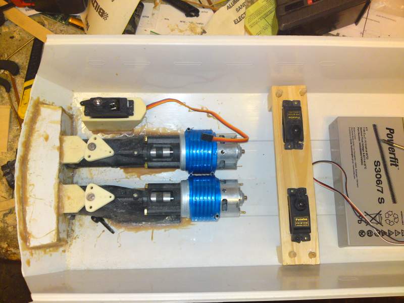

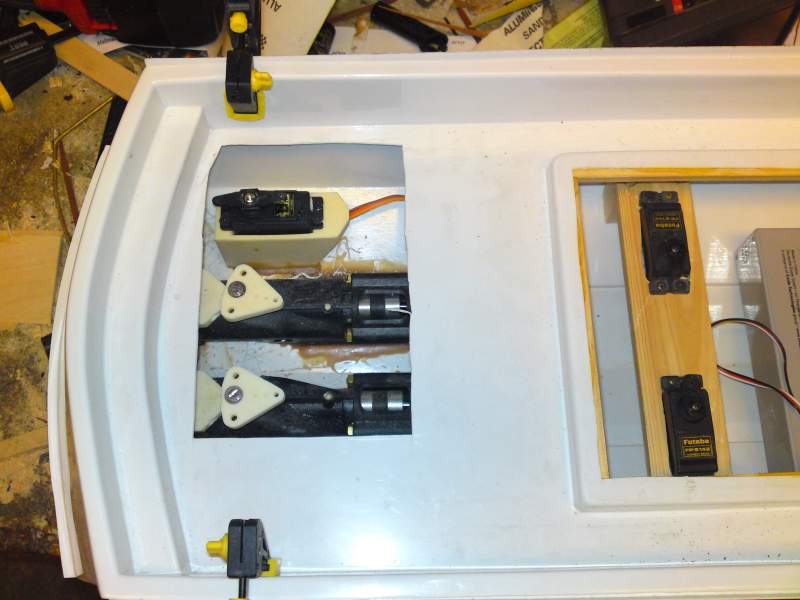

                        skjer desverre ikke all verden med prosjektet for tiden,men det betyr ikke at der ikke skjer noe som helst..
                        blandt annet er det handlet det meste som trenges av elektronikk til båten.. og motorer er montert.

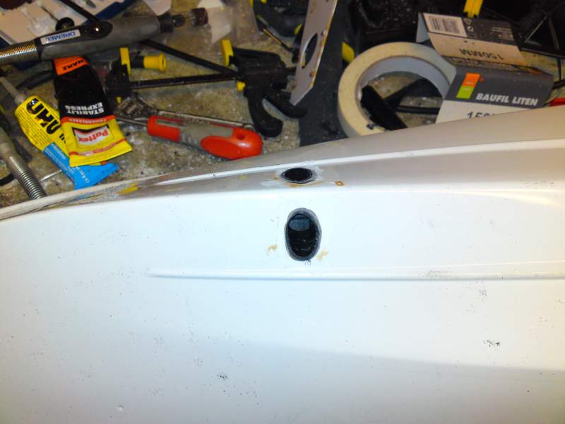

                        første bilde viser hvordan ting vil se ut fra utsiden når dekket blir montert ,det hullet var ikke noe jeg ønsket meg siden det lager ekstra arbeid for å få et pent dekke oppå,men man må ha mulighet for å komme til styresystemet etter at dekket er montert også,man må huske på at denne båten ikke er laget for vannjett og at orginal oppsettet til den er laget slik at alt man trenger komme til er montert lengre frem i båten,
                        bilde 2 viser hvordan det nå ser ut under dekket,motorene er montert som dere ser,brua som holder servoene til reverseringen er blitt montert og servoer montert klart for det,servo til styring er montert så mangler bare linkasjen til de tinga..
                        når all linking er laget til så er vel faktisk alt teknis nedi skroget laget til...
