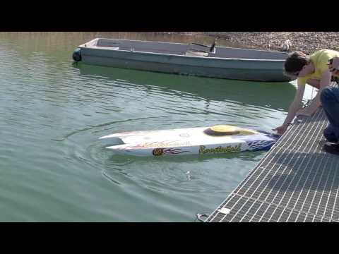

    Har gått og siklet i 1 års tid på dette skroget og nå skjer det endelig noe
    Venter skrog og hardware denne/neste uke Levert fra MHZ.
    Lurte lenge på om jeg skulle ha turbiner i den, men fant ut at jeg ikke var villig til å betale den regninga helt enda. Så bestemte meg for et heftig børsteløs oppsett som erstatning..Ikke heeelt det samme, men man får hvertfall fart i skuta som heller mot/over grensa til galskap
    Tenkte å sette den opp med 2 stk Lehner 3060 eller 3080 med 2stk Schulze Fut-XXL-40.303WK.
    Er i snakk med Lehner ang. dette oppsettet og de virker veldig positive.
    Planlegger å benytte 10-12 celler lipo pr motor.
    I følge Lehner trenger jeg minimum 35c batterier.
    Har leitet litt rundt og funnet ThunderPower G4 Pro batterier som leverer 45c
    Så lurer jeg på om det er noen her som har noen erfaringer med disse ?
    Og med tanke på lading lønner det seg å kjøpe flere 4/5/6 celle batterier og paralell koble ?
    Bilder vil smått begynne å dukke opp så fort den er i hus.

    Det der var jo ikke bare litt heftig heller da... Hva er skroglengden på den der?

      skroget er 1846mm langt og vil ha en total vekt ferdig bygget på i underkant av 20kg.
        Respekt... Så ut til å flytte seg ganske bra de 20 kg'ene på videoen. :P
