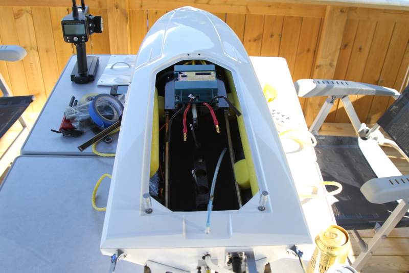

      Ingen skader inni båten. Kun etpar små vanndråper.
      Roret ble litt bøyd. Men så lite at det kan rettes.

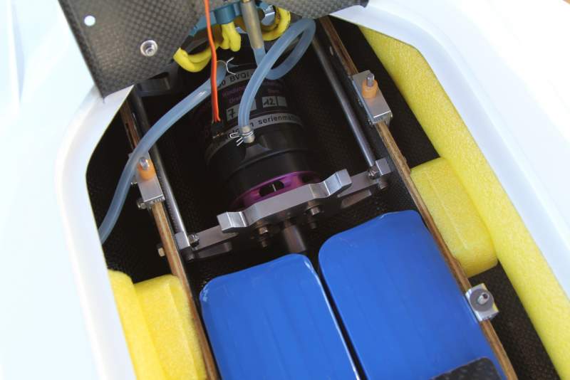

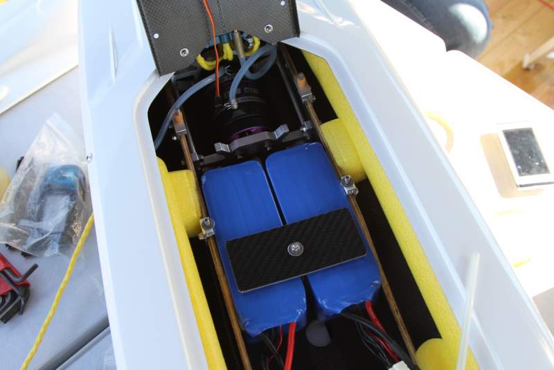

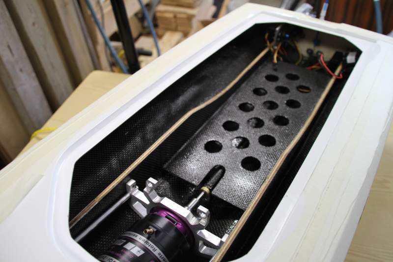

      Batteriene er såpass bra festet at de i såfall måtte røsket ut både rails og festeplate som er forsterket med carbonfiber.
      Fant også ut at propellaksel er ørlite kast i. Utrolig at denne akslingen tåler slike krefter.
      Dette tror jeg derimot har skjedd tidligere på dagen da jeg ble plaget med noen settskruer i strutten som løsnet etterhvert.
      Trenger å teste litt mer for å finne ut om jeg kan gå opp til 1/4" aksling og propeller med 1/4" boring permanent.
      Bruker nå en 1/4" aksling som er neddreiet til 3/16" Denne er "spesial made" fra Orbiten
      Skal prøve å "fri" til han om han kan lage flere til meg

        Elegant løsning på batterifestet. Det hadde nok løsna med hook & loop tape...
