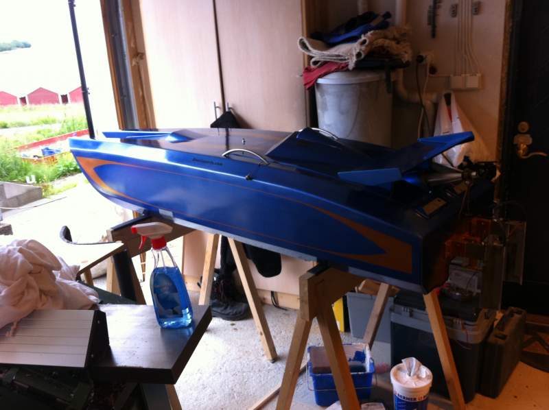

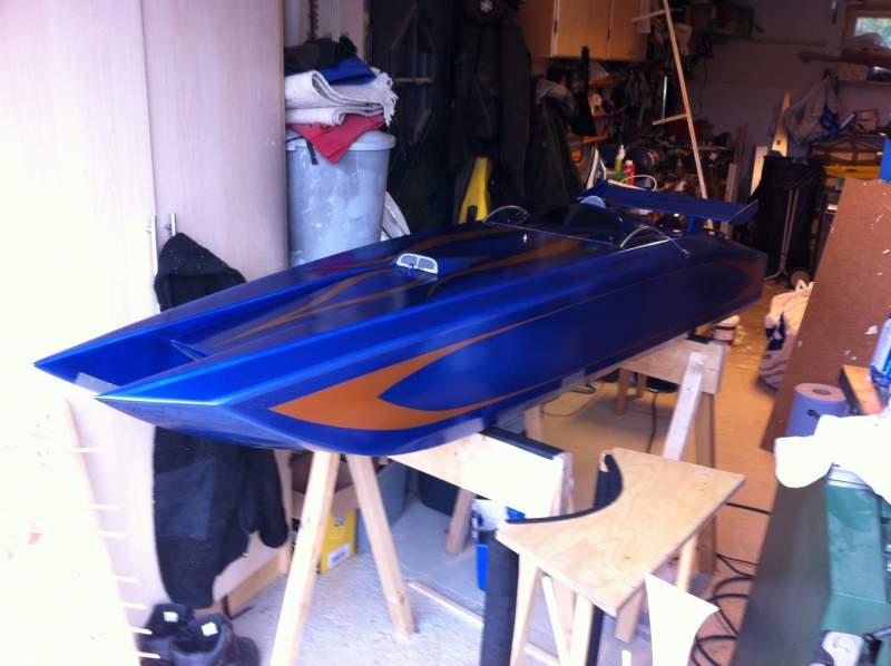

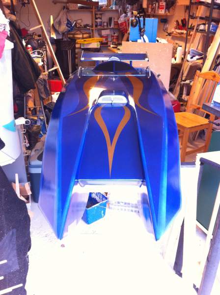

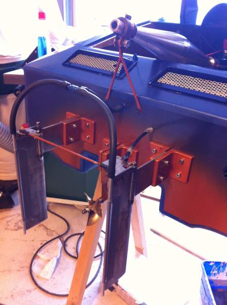

                  hei, bygde en catt for 3 år siden. Nu først har jeg fått prøvd den. Den er 2 m lang og 55cm bred, total vekt 18 kg med motor, full tank 95 og drivverk og ror. Den kun gjerne ha vært lettere. Grunn til dette er; bygd på samme prinsippet som du tenker å gjøre. Balsaplugg kledd m 3 mm balsaflak. deretter 200 gr glassfiber og polyester(dette burde vært epoxy pga høyre vekt på polyester)
                  Så er det sparklet og lakkert med billakk.
