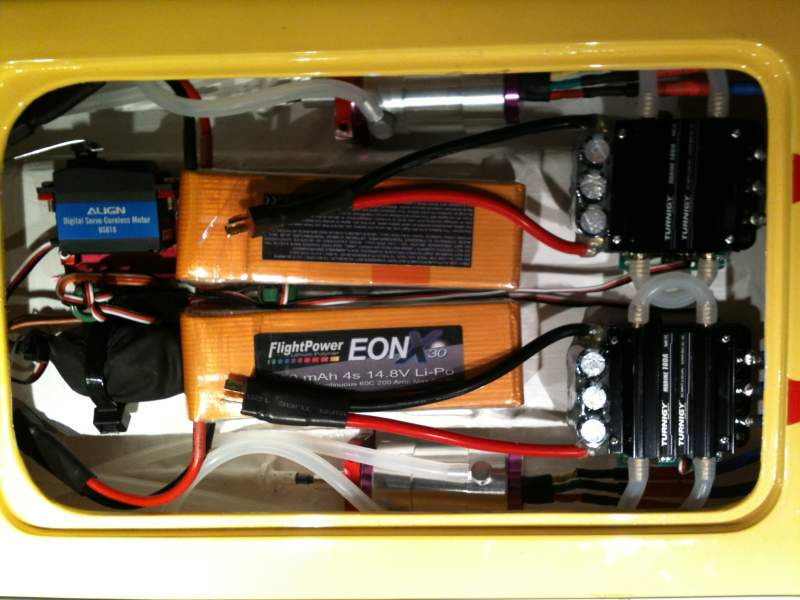

ID:	788179Prosjekt MiniCat (snart ferdig)
    Esc: 2x Turnigy 180amp
    Motor: 2x Feigao 380XL 9XL 2612kv
    Batteri: 2x Flightpower 4s 3350mah 30c
    Radio: Futaba 3PM 2,4ghz
    Propell: 2x octura x442 slipt
    Vekt: ca 3000g m/batterier
    Båten er ferdig, batterikrybbe fjernet for å få plass til escene, modifisert escer så di fikk plass i skroget, laget direkte kjøling til motorer og escer, 3 vanninntak og 4 uttak, ser frem til testing av denne

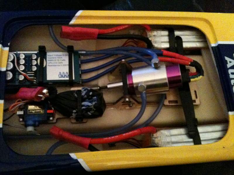

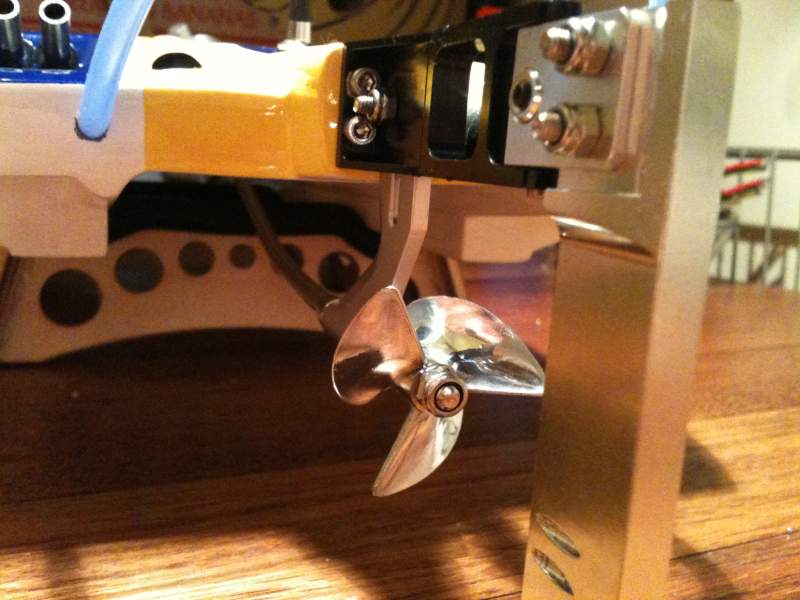

    Esc: Etti Race 150amp m/bec
    Motor: Feigao 380L 8L 3633kv
    Batteri: Flightpower 3s 2200mah 50c
    Radio: Futaba 2PL 2,4ghz
    Propell: Octura x435 slipt
    Vekt: 1445g m/batteri
    Denne er ferdig og testet litt, montert esc der hvor org batterifeste er og laget nye fester til 2 batterier nede i kjølen rett forran motor for å få mere gyngde forran balangsepungt, så lenge det ikke er vind og ikke er "sjø" så er den vanvittig rask, men pga størrelse og vekt er den ubrukelig med "sjø" og vind, men så lenge forholdene er til rette så sitter den som et skudd i vannet

      I dag er MiniCat testet for første gang etter bygging har riktignok kun testet på 3s og org propeller, med det gikk overaskende bra ser virkelig frem til å teste med 4s både motorer og esc'ene var iskalde etter kjøring fikk å testet MicroCat i dag igjen, men er helt rå, kun propell som ligger i vannet under kjøring og motor og esc er lunka etter kjøring
