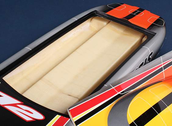

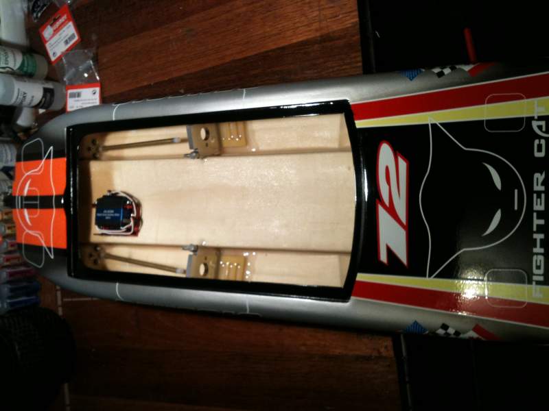

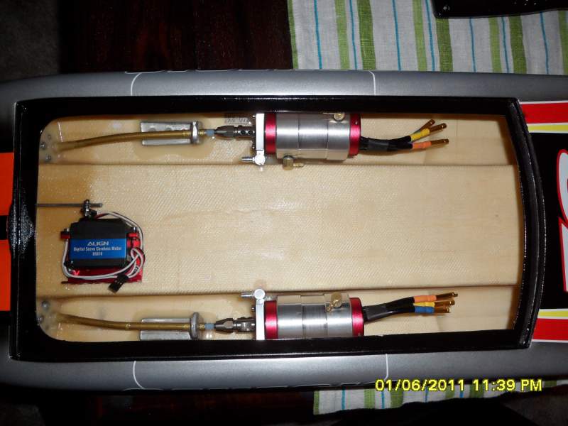

    Heisann, har hvert litt stille her i det siste, men bygget litt båter fordi en shark mono som absolutt skulle eterligne titanic :P og en rico 31" mono som har reist norge rundt snart så nå begynner jeg straks på min andre Genesis for i år
    Planen er:
    Genesis Cat skrog
    2x Turnigy 180A esc (kan være det blir seaking) men det er jo samma saken det
    2x Leopard 3674 2.5D 2650kv
    Align digital servo
    Futaba radio
    resten er litt usikkert, men drivlinje blir octura 3/16 size og den skal kjøres på 4s lipo og fra 42mm til 47mm propp
    bilder og fremgang kommer etterhvert

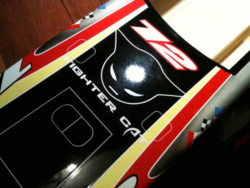

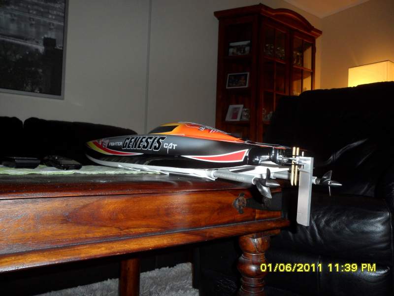

      hvor kjøper du di fighter cat klistermerkenne?
        di kommer nok fra fightercatracing.com fulgte med når jeg kjøpte akslinger og stingere
ID:	773719Click image for larger version

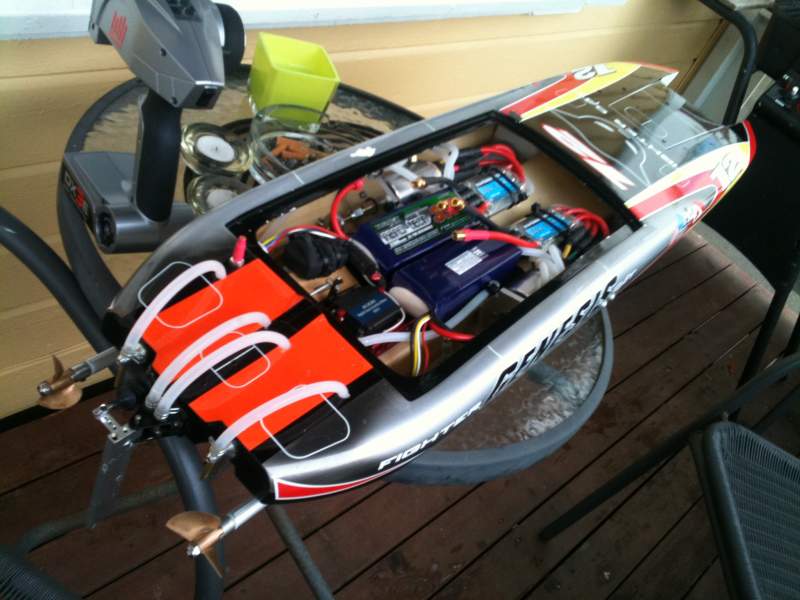

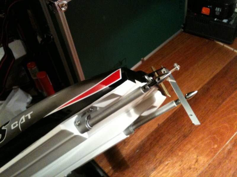

            skuta er forresten ferdig å testkjørt 2 ganger med knallbra resultat bilder og video kommerClick image for larger version
ID:	774649Click image for larger version

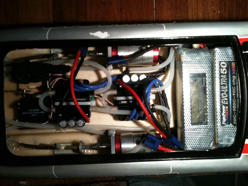

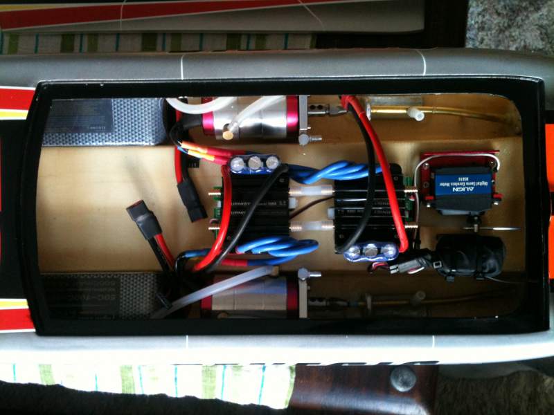

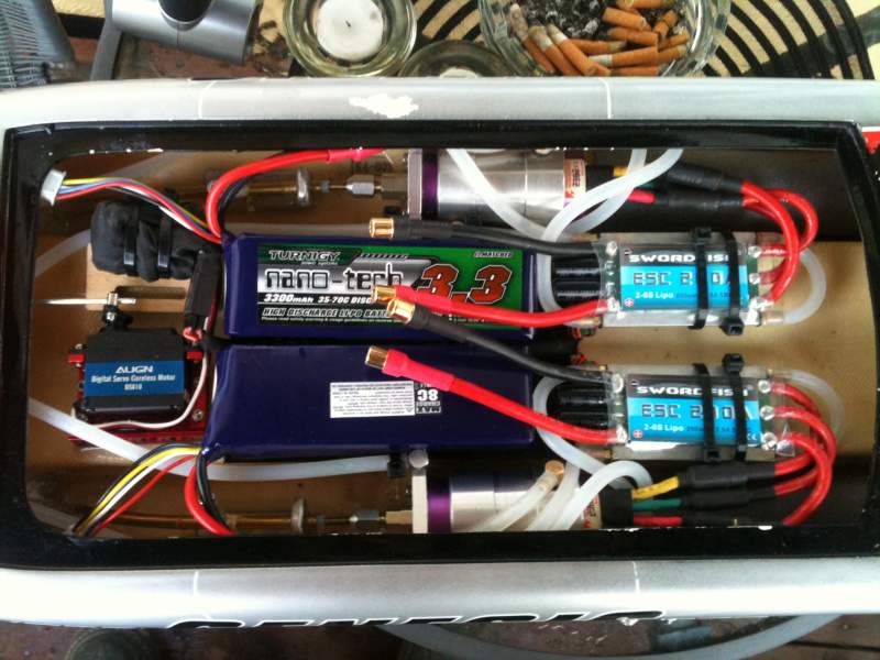

                var ikke noe suksess med leopardene, for mye kv og smelta kontakter hele tia (8mm castle) så endte med feigao 540xl motorer på 2300kv og 200amp swordfisher, og det var en knallhit her er noen bilder av sluttresultatet
ID:	774494Click image for larger version
