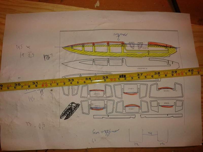

    Tegninger:
    Fant en tegning på nett for 2 år siden takket være forumet, hvor forholdene var nokså like med de ordentlige modellene. Disse har så blitt forenklet for å gjøre rammen enklere å lage, men ikke mykere. Deretter har jeg rundet av hjørnene på båten, slik at den er mer oppdatert og bedre tilpasset et elektro-oppsett enn store ”bulkete” 26cc båter.

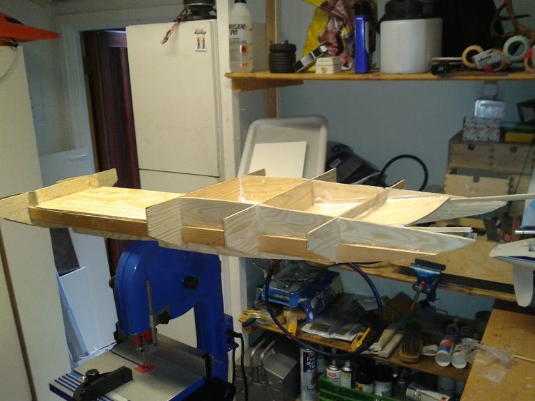

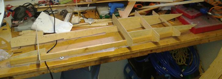

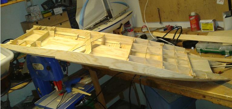

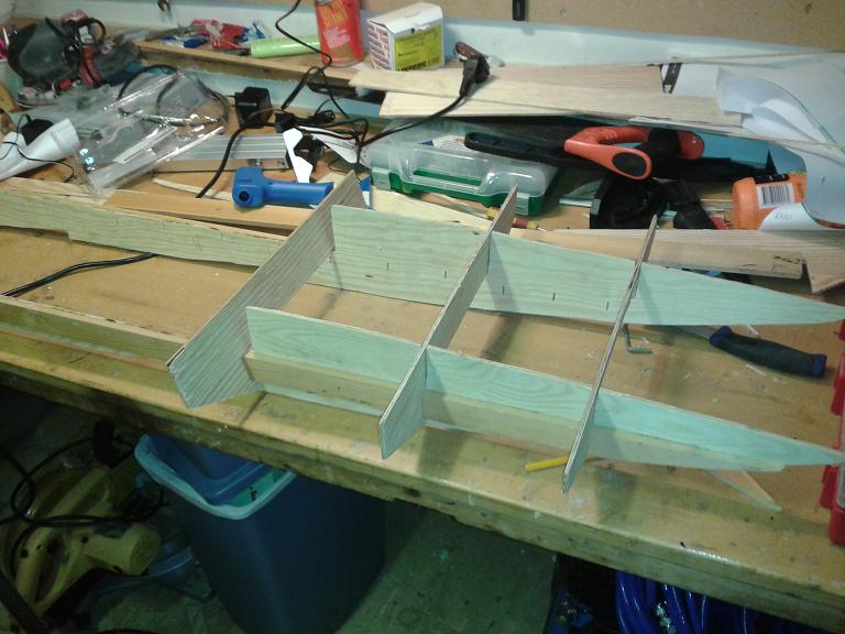

    Rammen settes sammen
    Her er første serie av bilder fra byggingen
    Har lages rammen til båten.
    - Rammen er ikke bøyd, det er bare pga et mindre begavet mobilkamera.
    - Rammen står limt i press over natten (støttebjelke er limt og stiftet)
    - Motorrommet har dobbelt gulv slik at skruer kan gjemmes på undersiden.
    - Rammen er utrolig stiv med kun bruk av limpistol, men trelim brukes over natten.
    Til ettersyn, har jeg oppdaget at det er opp til 4mm skevhet på et punkt under båten. Dermed vil båten bli slipt til likhet om en dag eller to.
    Selv om dette er en stor båt (140cm lang) hvor 4mm er lite, vil jeg rette opp i slikt. Dette er resultatet av billigere sag desverre.
    Alt tørkes over natten i romtemperatur
    Har dere noen tips til noe annet enn epoxy til å tette og forsterke skroget, vennligst si ifra

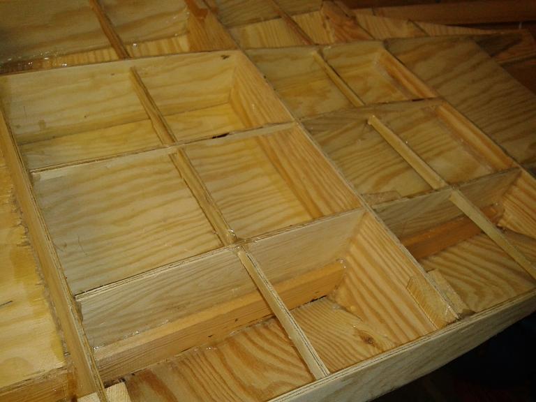

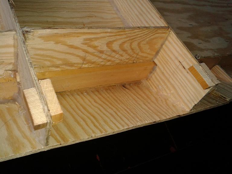

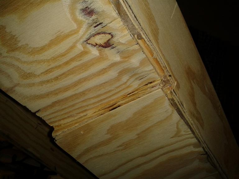

      Spantene er på plass
      Bilde 1: innfelling for hydrolift
      Bilde 2: Hvordan et sidekammer ser ut
      Bilde 3: Da har spantene kommet på plass og “støttestag” blitt satt inn.
      Bilde 4: støttestagene er små men gir god styrke, i tilfelle uhellet skulle ta sted
      Neste steg er å montere topp og grov-slipe.

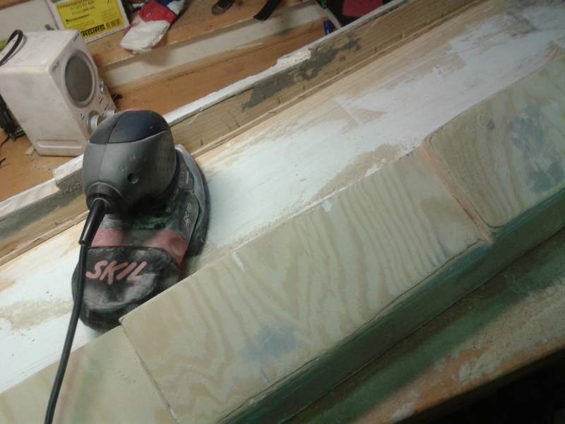

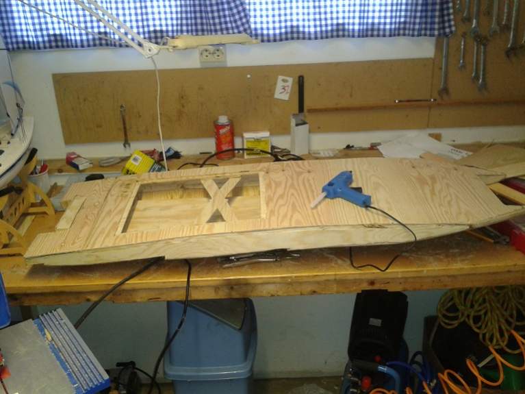

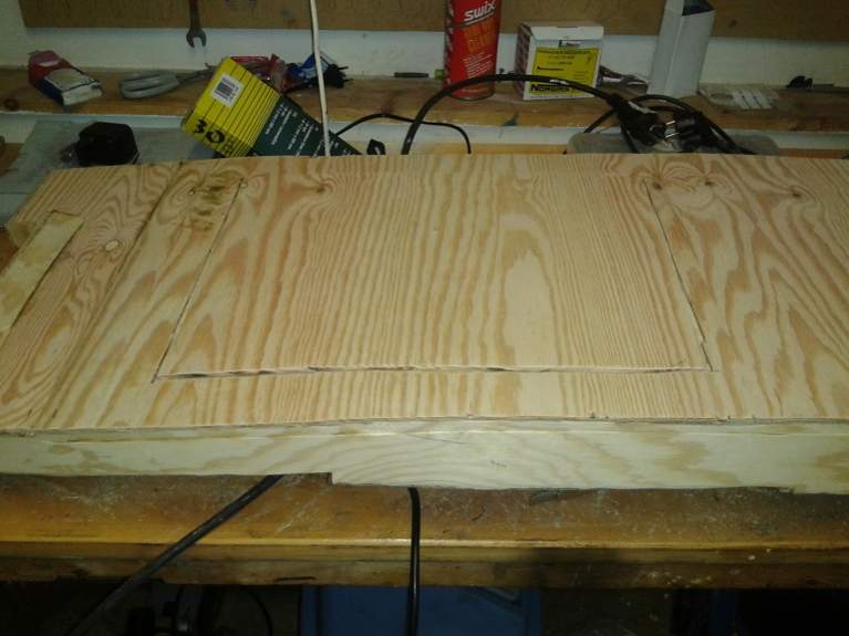

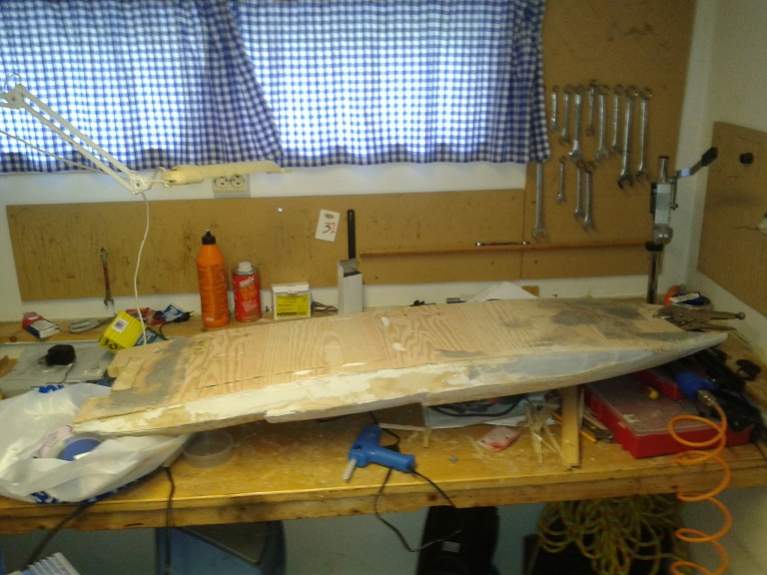

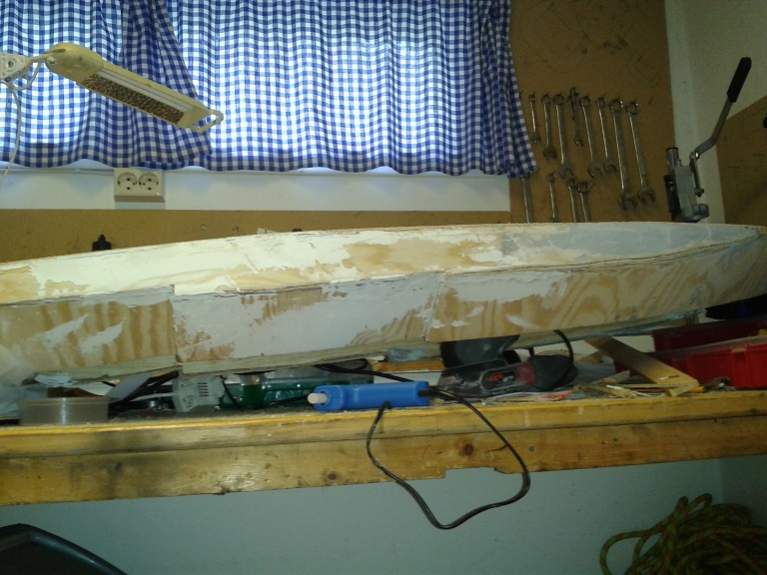

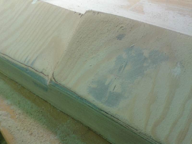

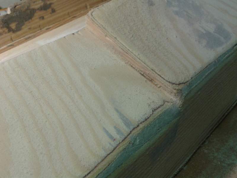

        sliping av skrog
        Da er båten nesten komplett og slipingen begynner til uken
        Bilder:
        1. skrog
        2. skrog med litt "filler"
        3. Luke til elektrisk utstyr laget
        4. lokket til luken

          Da slipes det litt hver dag.
          Polyuretan er innkjøpt som første ytre lag
