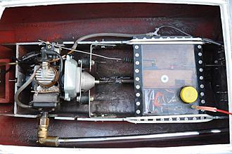

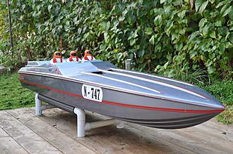

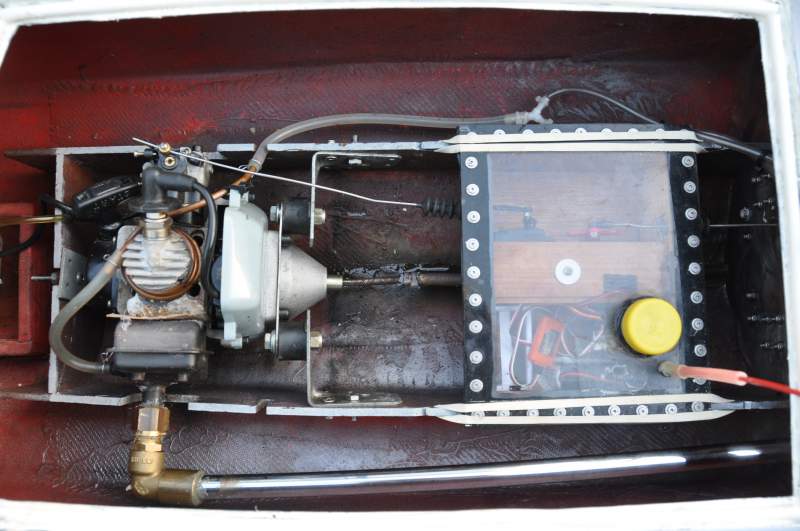

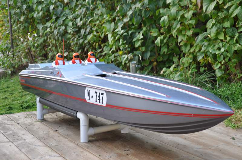

    Hei, er ny her. Jeg trenger hjelp og råd om en ombygning av en stor rc båt, og tenker kanskje og bygge den om fra bensin til el.
    Båten er 160cm lang, vekt ca 5 kilo og med god plass oppi, jeg vil ha båten til og gå raskest mulig. Har sett litt på forskjellige el motorer og funnet blant annet Leopard Brushless Motor LBP5692/4D-1000KV http://www.hobbypartz.com/77p-lbp5692-4d-1000kv.html som ikke er så alt for dyr pris på. Har også sett på Lehner motorene men vet ikke hvem som kan passe av disse ? http://www.lehner-motoren.com/motors...dkto03pms4dhe7 kom gjerne med andre forslag jeg kan bruke?..
    Jeg lurer også på hvilket oppsett som jeg kan bruke og om jeg trenger en eller to motorer.? Vil gjerne ikke påkoste en alt for stor sum på dette prosjektet.!?"?..
    Vil det fungere med el motor, vil farten bli bra nok, eller er bensin gunstigere?
    Her er bilde av rc Båten. Sier ja takk til all hjelp jeg kan få. Click image for larger version

    Hiver meg på her da jeg har noe tilsvarende båt.
    Min er dog 145cm og helt tom for alt.
    noen fortalte meg at jeg burde ha to stk EL BL motorer men ser ikke helt hvordan dette skal fungere bra?

        Hei igjen, jeg har også sjekket lenge rundt el motor til så store rc båter og det viser seg at det vil koste en formue. !! (8000 kr +++) Bygde også om en bil, en savage 25 til el, kostet litt over 8000 kr. Mye penger.
        Jeg tenker nok nå og heller bare bytte til en annet bensin motor til min båt, noe jeg tror du gspott også burde satse på, med mindre du skal bruke mye, mye penger. Noen som kan hjelpe med med hvilken bensin motor jeg burde velge. RCMK motor eller zenoah motors eller annet. ???
