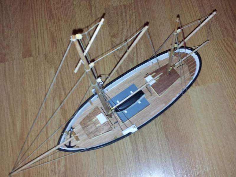

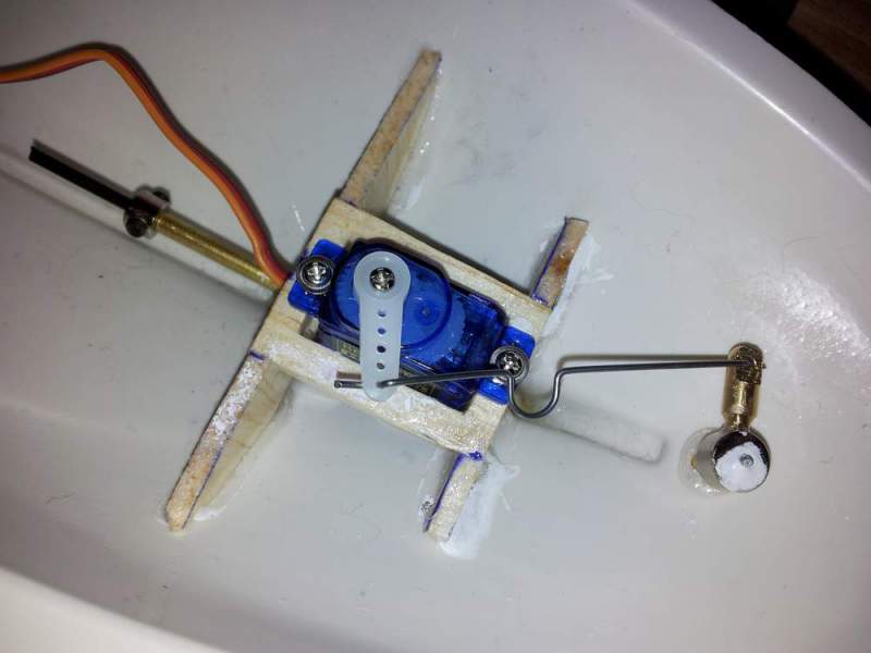

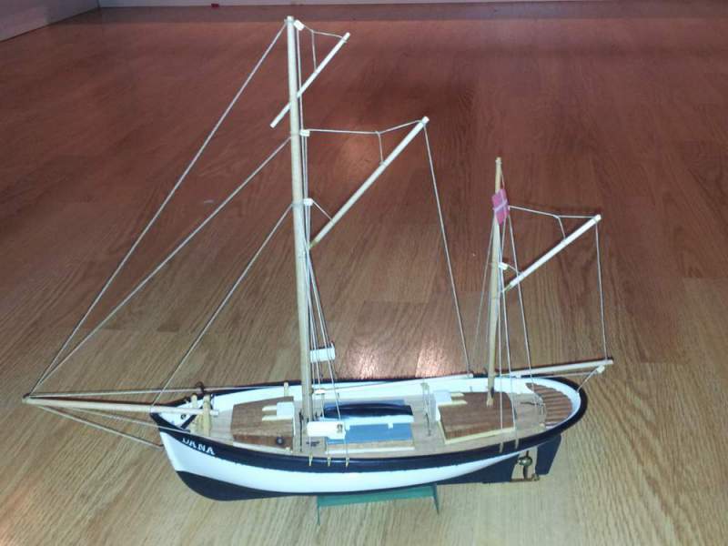

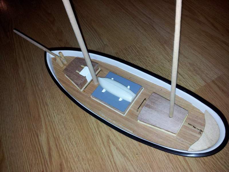

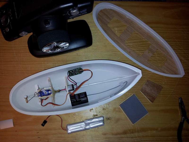

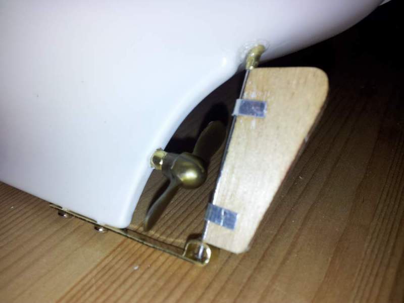

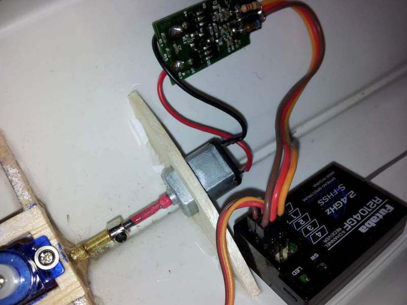

Jeg fikk lyst til å bygge en liten RC båt, og kjøpte meg Dana fra Billing Boats. Skroget er 29 cm langt og 10 cm bredt. Dette er en modell beregnet for utstilling, men med ABS skrog. Det var et godt utgangspunkt for konvertering til RC. Jeg måtte lage et ror som fungerer med en HXT500 servo, propellakselen lagde jeg av 3 mm messingrør og 2 mm pianotråd. Som drikraft valgte jeg en HXT5010 servo som jeg bygde om. En servo kan bli en fin ESC med børstemotor. Plukket ut elektronikken og motoren og kastet resten. Potmeteret byttet jeg med 2 stk faste motstander. Koblingen mellom motor og aksling på bildet er en krympestrømpe, men den ble byttet med en tynn fuelslange som holder bedre.
Billing Boats, Dana 1:60

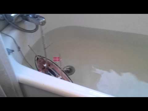

Med elektronikken fra en servo, får man trinnløs hastiget begge veier. Det går godt an å beholde potmeteret i servoelektronikken, men da må det stå i midtstilling for å få likt forover og bakover. Jeg har også endret throttle kurven på radioen for å få en veldig myk start på båten. Jeg testet båten i badekaret, og det fungerte veldig bra. Skal se om jeg får tatt en video fra badekaret og lagt ut. Det er nok en stund til jeg får testet den på Damtjern, for der er isen tjukk ennå.Peppern75
