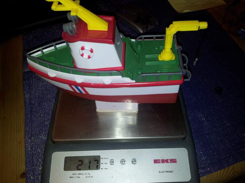

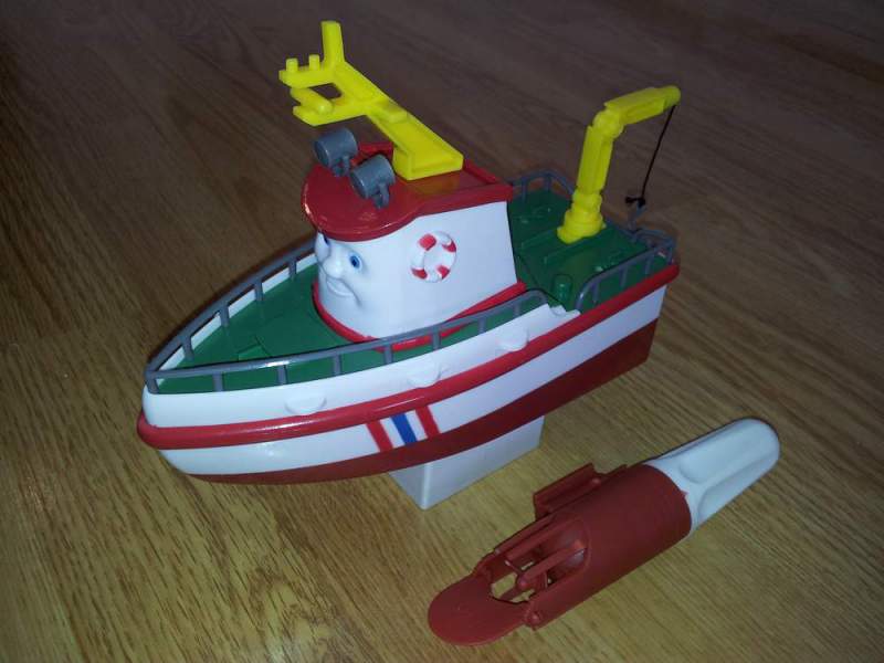

    Nytt mini prosjekt.
    Jeg var å kjøpte meg et nytt prosjekt i leketøysbutikken til kr. 149.-. Elias fra barnetv.
    Kanskje ikke så mye tradisjonell båtbygging, men noe ombygging og montering av utstyr.
    Jeg spurte dama i butikken om den var fin i badekaret. Hun svarte ja, men at den ikke var egnet for barn under 3 år.
    Hun så rart på meg da jeg sa at det var jeg som skulle ha den.
    Båten er 18 cm lang og full av isopor, det skulle monteres en hengende motor med batteri og ror under den.

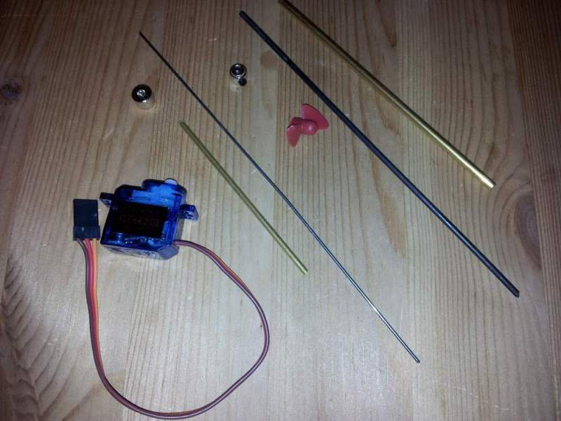

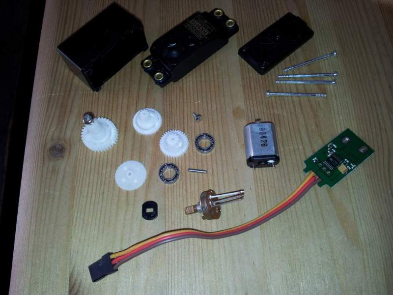

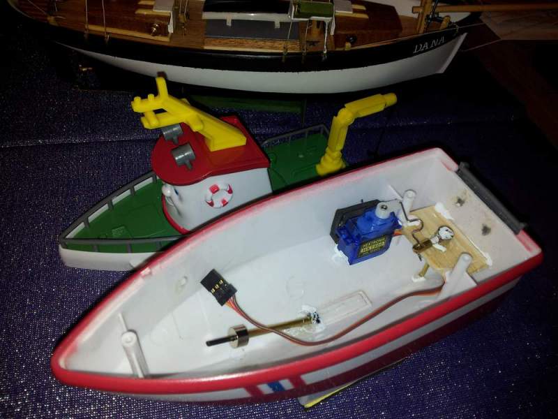

    Her er noen av delene jeg skal bruke, en HXT5010 servo blir ESC og motor, en HXT500 til ror og noen rør og pianotråd til aksling og ror

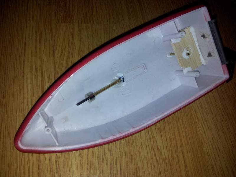

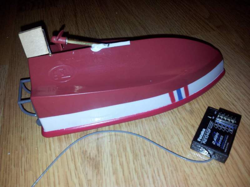

            Har fått på plass en propellaksling med propellen som fulgte med, og et ror.

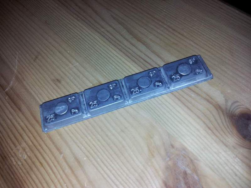

            Det at den er topp tung skal nok ordnes med noen lodd til bilfelger.

              Mottakeren tar jo 1/3 del av plassen i båten. Morsomt Gøy liten "build" dette
              Slash 4x4 Platinum, Rustler vxl, Stampede 4x4 vxl, HPI Blitz, HPI Savage, HB VE8

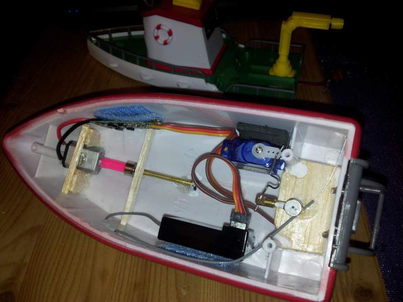

                HXT500 servo til roret på plass

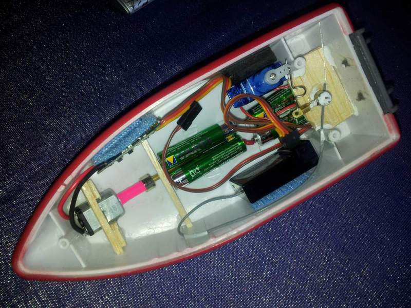

                    Endelig fått gjort litt igjen. Motoren er montert inn, koblingen mellom motor og aksling er en bit med fuelslange. Batteriet blir 4 stk oppladbare AAA. Nå må jeg bare få lagt inn litt bly i bunn, før jeg tester den i badekaret.

                      heeh.. ser strøkent ut!

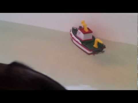

                        Her en video fra badekaret. Filming, seiling og å holde styr på hunden samtidig er ikke så lett.
                        Kan se ut som båten er litt topp tung, men jeg tror ikke jeg skal legge inn mere bly. Har lagt inn ca 20 gram bly haggel.
