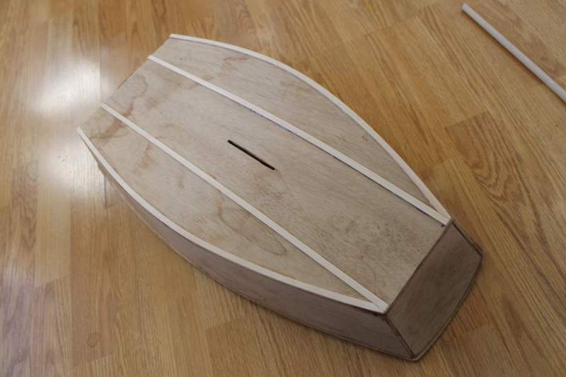

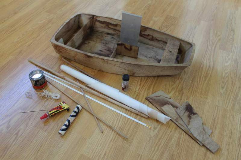

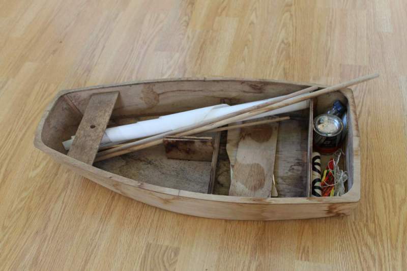

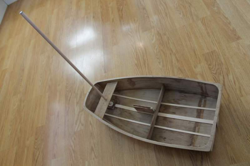

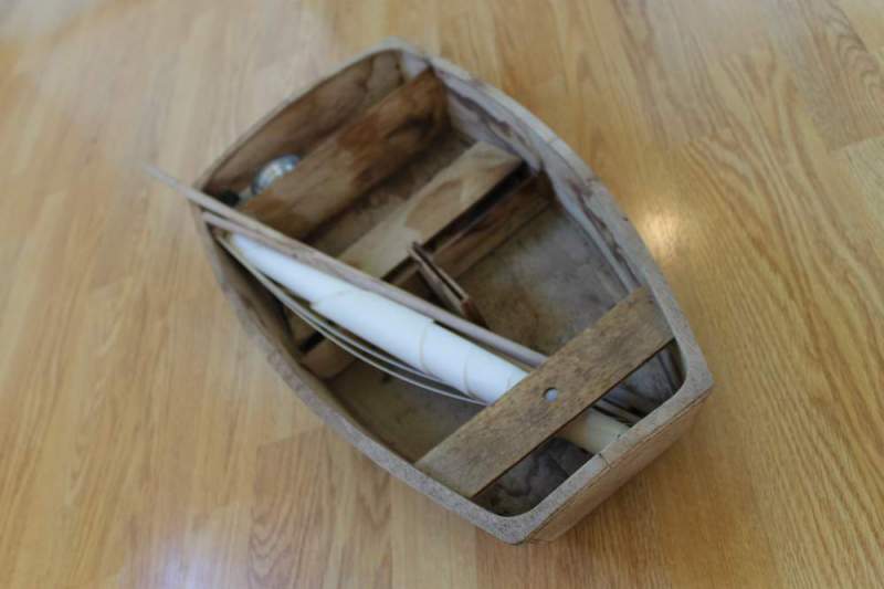

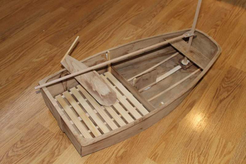

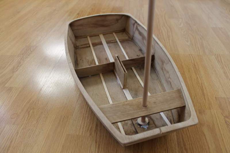

    Fikk et prosjekt av en på jobben i dag, en Optimist jolle i skala 1:4. Det var startet byggingen på den for så å bli lagt bort i et ukjent antall år.
    Den bar preg av å ha ligget lenge. Han jeg fikk den av hadde kjøpt den på loppemarked for en del år siden, men innså at han alldri ville få den ferdig. Modellen er 58 cm lang og 30 cm bred, den er laget av finer. Totalhøyden fra toppen av spristaken til bunn av senkekjølen blir 78 cm. Legger ved noen bilder tatt etter at jeg hadde tømt den for støv og muselort.
    Tror jeg skal lage den som en A-jolle, slik som de ble bygget i huntonitt på 50 og 60-tallet. Det er litt, men ikke mye forskjell på A-jolla og Optimisten.

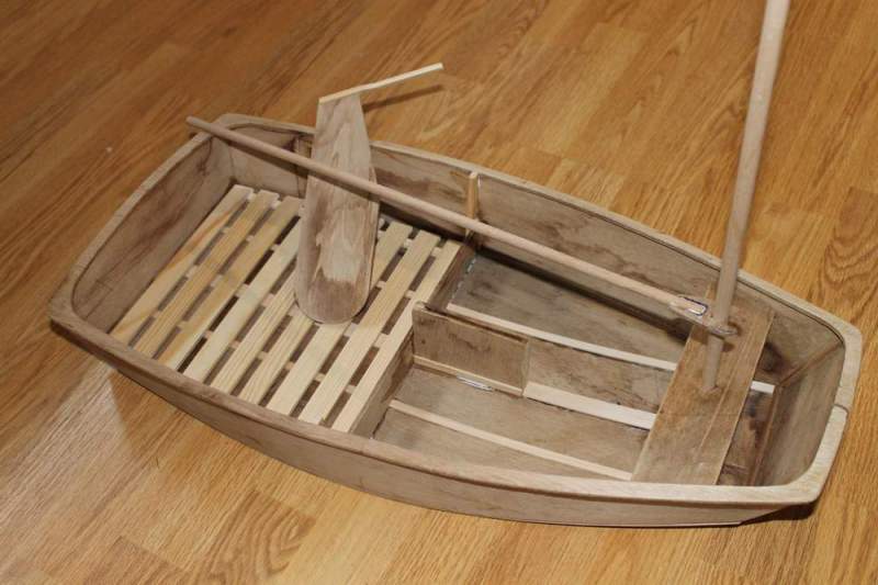

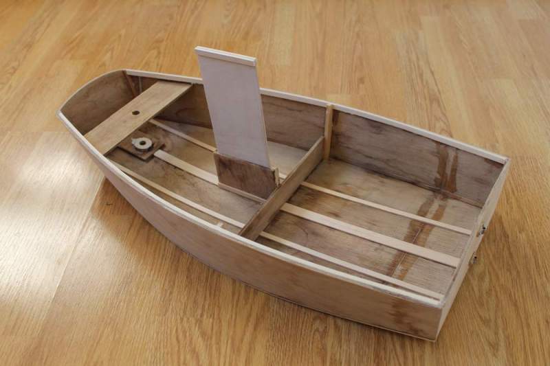

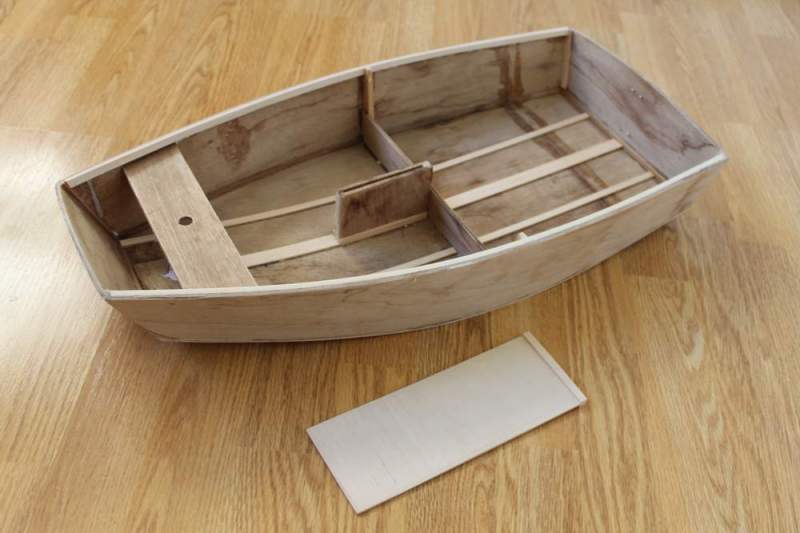

    Tok å pusset skroget litt for å få av det værste av skitten og noe som så ut som svartsopp. Har så limt på listene inni og utvendig som var typisk for A-jolla. Måtte også lage et nytt mastefeste i bunn av båten, for det som satt der gjorde at masta hellet bakover. Ny mast ble det også i 10 mm bøk, for den gamle var nokså skeiv. Hadde også liggende seilvinsj og rorservo. Disse blir et problem å gjemme. det må bli inni en dukke/figur som sitter oppi og seiler, så jeg får gå innom leketøysbutrikken for å se om jeg finner en i passende størrelse.

      I dag har jeg laget bunntilje og et ror med riktigere fasong, det som fulgte med var til Optimist.

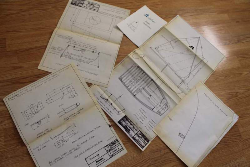

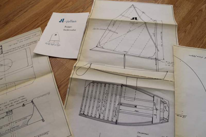

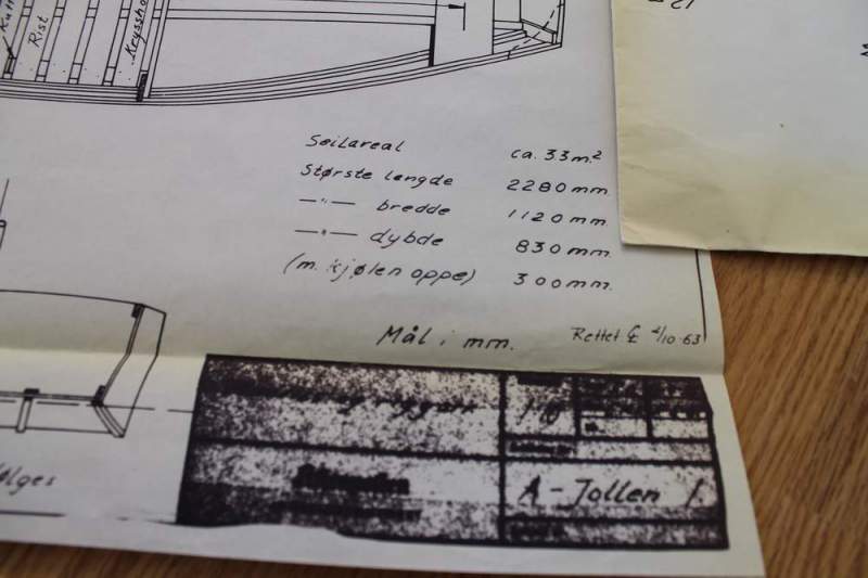

        Nå har jeg fått tak i tegninger av full-size A-jolle fra 1963. Dermed har jeg mulighet til å gjøre modellen veldig riktig.
        Det er tegning i 1:10 og noen detaljer i 1:1 + byggebeskrivelse.
        Peppern75

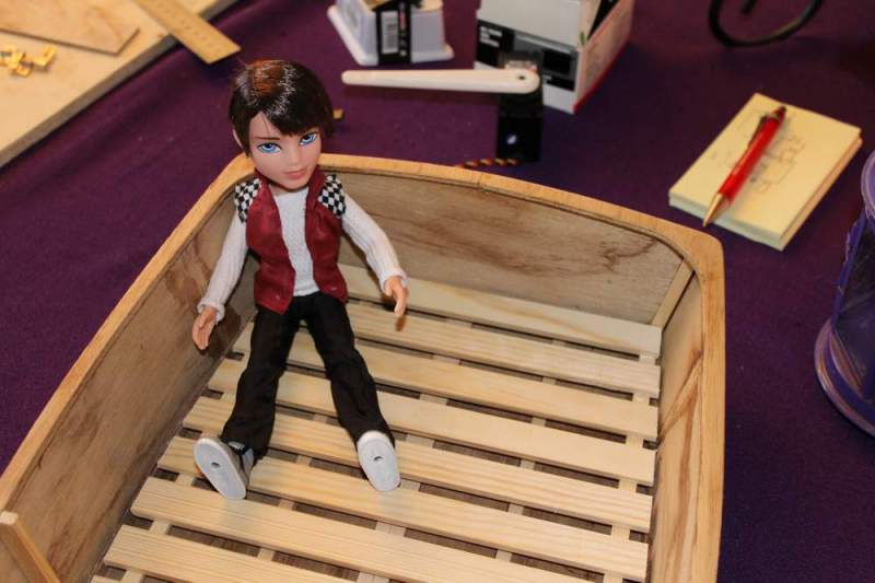

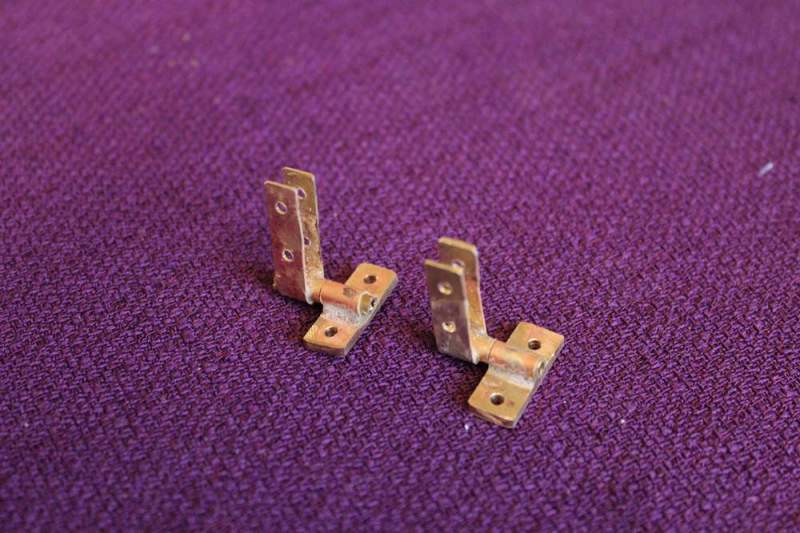

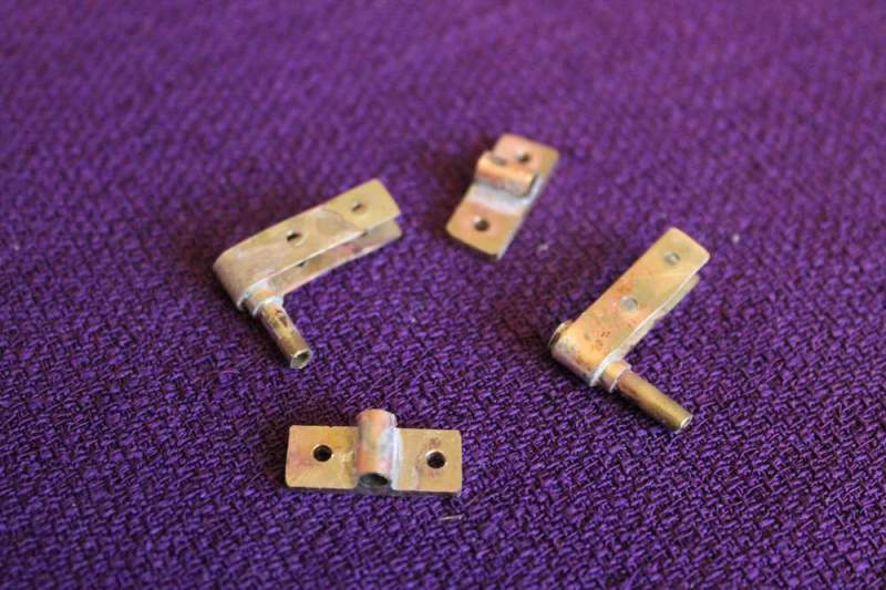

          Var i leketøysbutikken i dag og fant en dukke som jeg trodde skulle passe i båten, men den var i minste laget, kanskje bra for da får den ikke bommen i hodet . Tok også å sølvloddet hengslene til roret, av noe messing jeg hadde liggende.
          Peppern75

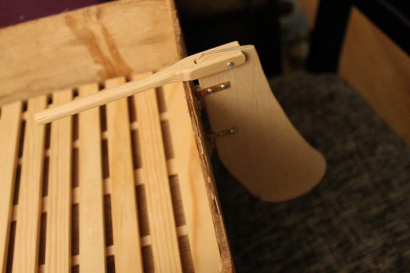

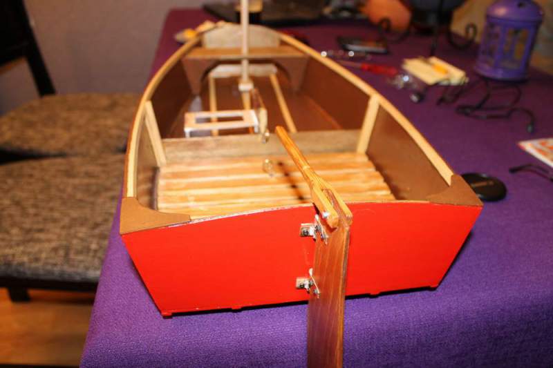

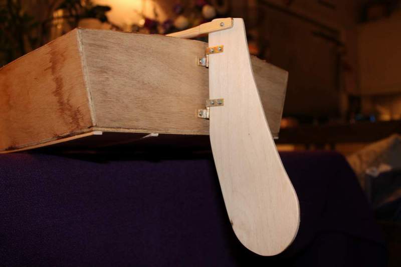

            Testmontering av det nye roret og rorkulten med "riktig" A-jolle fasong

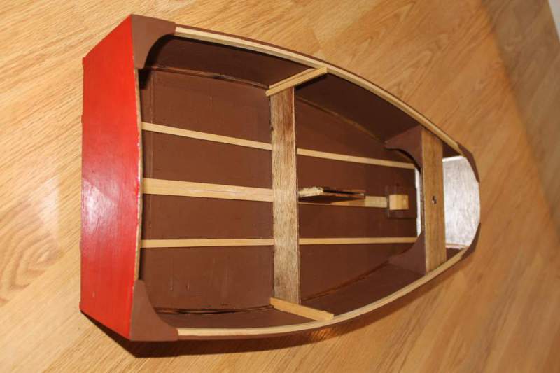

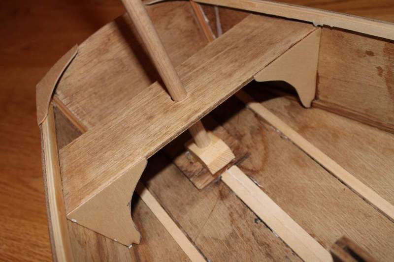

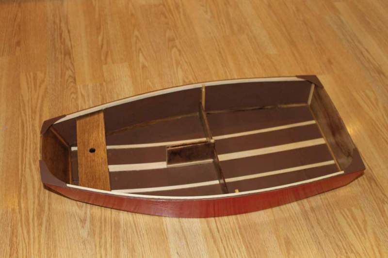

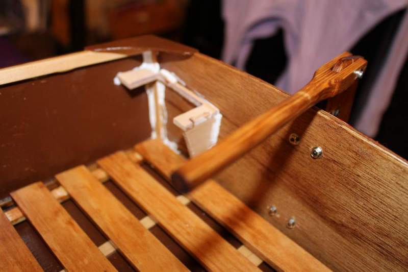

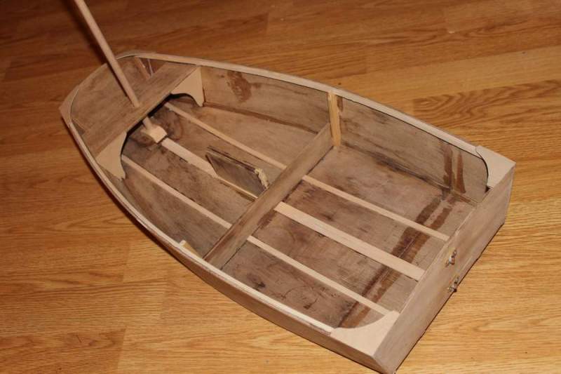

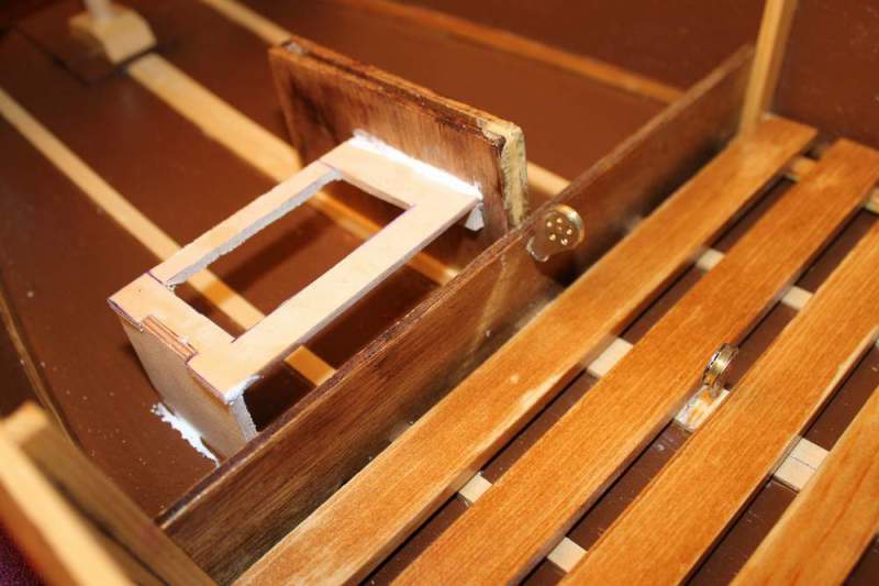

              Da har jeg fjernet dollbordet og montert lister innvendig i stede, slik som A-jolla skal ha. Jeg har også byttet ut aluminiums kjølen med en av finer.
              Peppern75
              http://www.smartweb.no/
                Da har jeg laget et riktig feste for masten i bunn av båten + hjørne og tofte forsterkningene.
                Peppern75

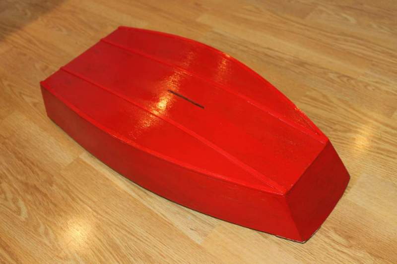

                  Da har jeg fått på litt lakk, signal rød utenpå og klarlakk inni. Det som ble laget av huntonitt har jeg malt brunt først.

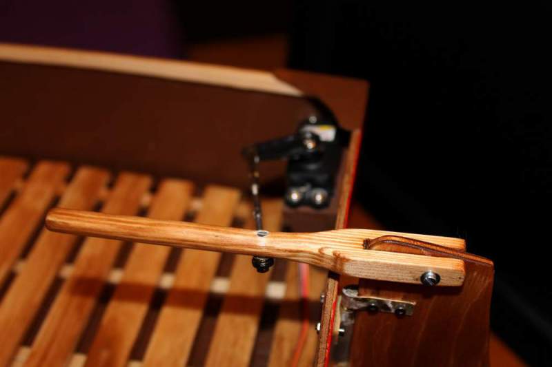

                    Da var ror hengslene og rorkulten skrudd fast. Har også laget feste for styreservo og seilservo i 3mm finer. Jeg har også montert et par trinser for riggingen.

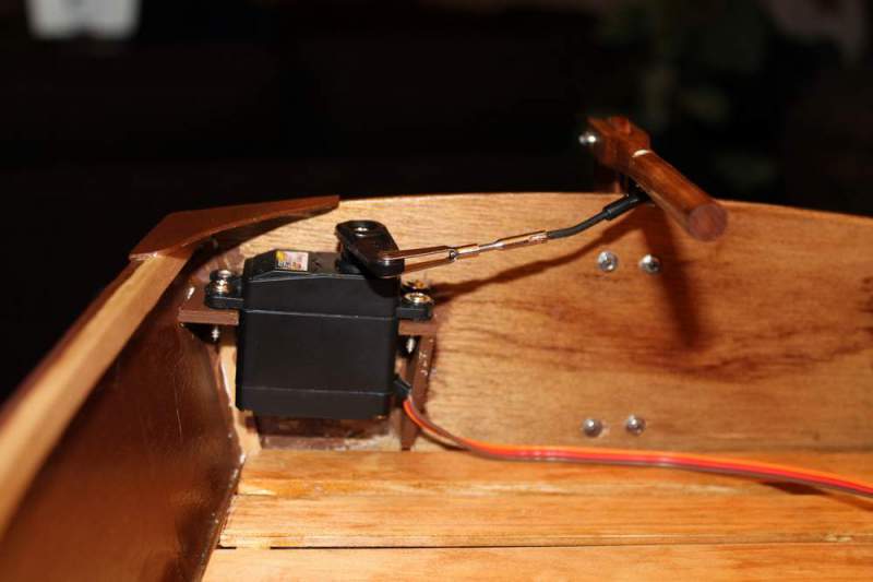

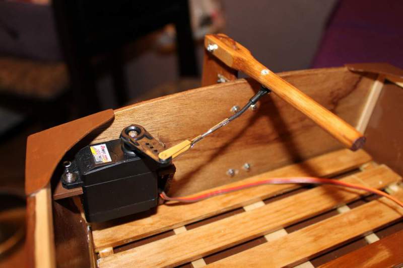

                      Power-HD 1201MG styreservo på plass med linker og stag. Dette må jo skjules best mulig bak en dukke.

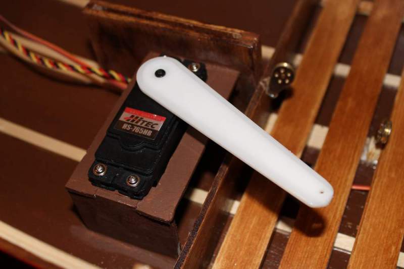

                        Hitec HS765HB seilservo med lang arm på plass for å trimme skjøte.
