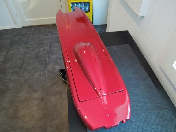

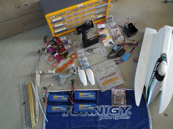

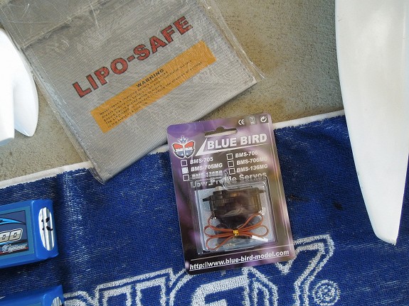

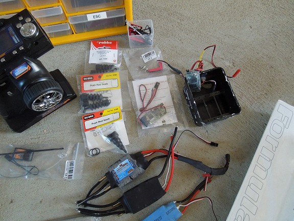

    kjøpte meg et lite prosjekt. Genesis båt med utstyr.

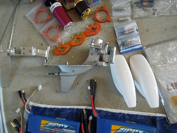

    så lurer jeg på lit info angående det som følger med hva dette heter å hva dere anbefaler av oppsett for en nybegyner da
    det hekkagregatet fulgte ikke med.

    Er ikke så lett å se på bildene hva der er du har for no så litt bedre forklart hva det er så er det lettere å hjelpe.

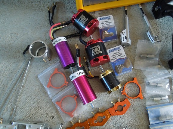

    Hvis det er plass til de to T600 motorene og de har en brukbar kv så får du en syk båt hvertfall, men skal vel mye til at det er plass.

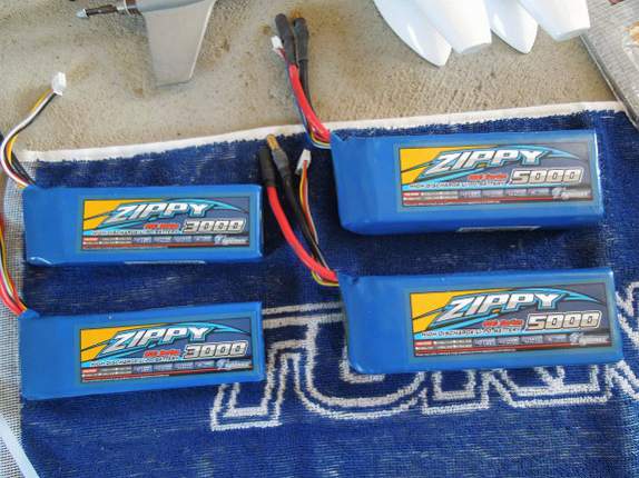

    Hvor mange celler er batteriene dine f.eks?
    De rosa motorene er ikke like eller?

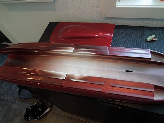

    Dette er en veldig smal båt og med en motor så syns jeg den ble veldig ustødig, hjalp masse å klasse in 2

      di to rosae motorene er ikke like.
      er to stykk som er like og di er på 2075 kv å en motor som er på 2800kv
      batteriene: er to som er 4 cell og to på 3 cell

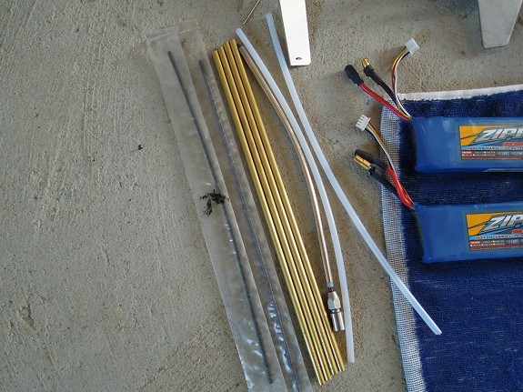

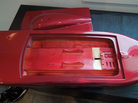

      må støpe in nye motor fester hvis jeg skal ha to motorer da. så følger det jo med akslinger og propeller. ikke sett hva di heter men kan jo kjike en anen dag da

        er plass til di to 600 motorene men det er trongt :O
          Ville trodd det ja, pluss at man må ha de litt på skrå og at de er jo outrunners så de trenger litt plass rundt seg også.
          De motorene har vel også veldig lav kv, 1400? og da burde man opp i hvertfall 6S og kanskje 8S hvor man da får en veldig tung båt.
          Jeg har brukt like motorer som de du har 2 like av og de fungerer greit på 4S og jeg skal teste de på 5S så fort jeg får de.
          De stingerne du har der er 80mm?

            veit ikke hva di der er. har ikke noe å måle med :P men er nesten ikke klaring fra skroget og ned til disse om jeg fester dem :P
            di er 4030-1400kv ja :P
