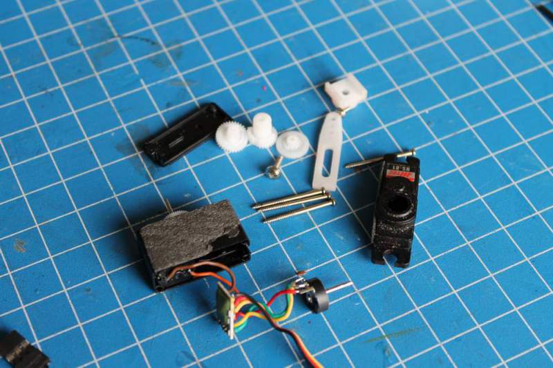

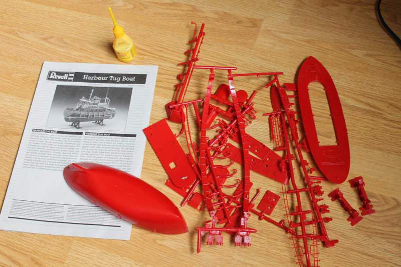

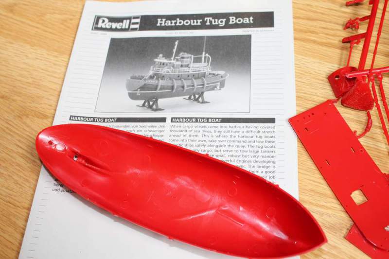

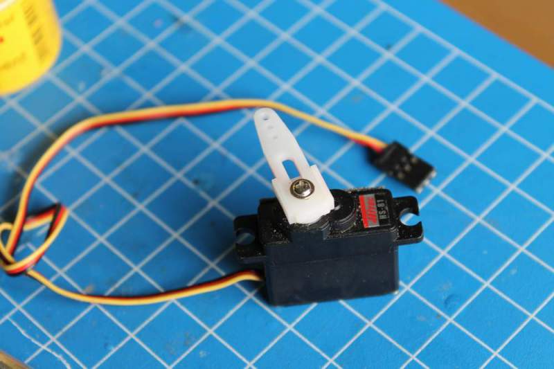

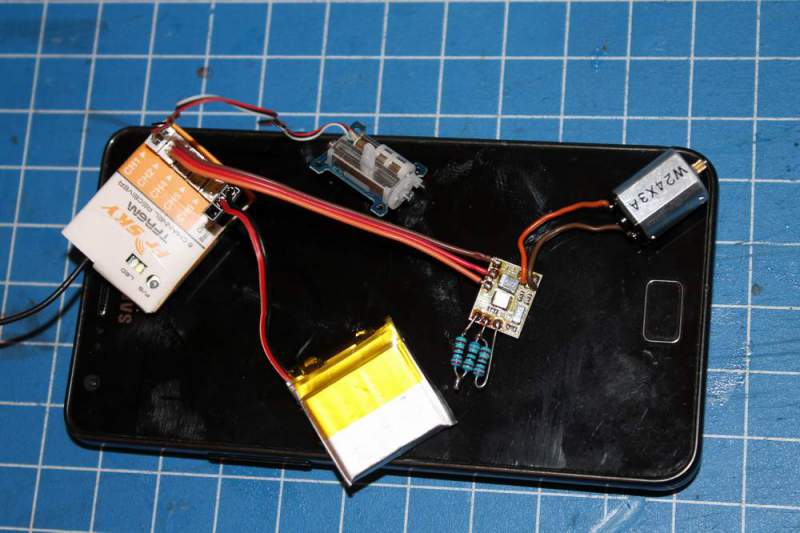

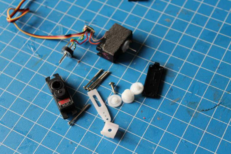

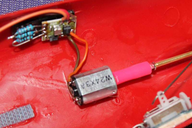

    Jeg måtte ha et lite kjapt prosjekt innimellom de større. Derfor kjøpte jeg meg et lite plastbyggesett, revell sin lille slepebåt i skala 1:108. Jeg har ikke postet dette på feil sted, for jeg skal ha radiostyring i den. Modellen blir 23,1 cm lang og 6,5 cm bred. Her er jeg nødt til å ha mikro utstyr, så jeg har "slaktet" en Hitec HS81 servo for å bruke motor og elektronikk til framdrift.

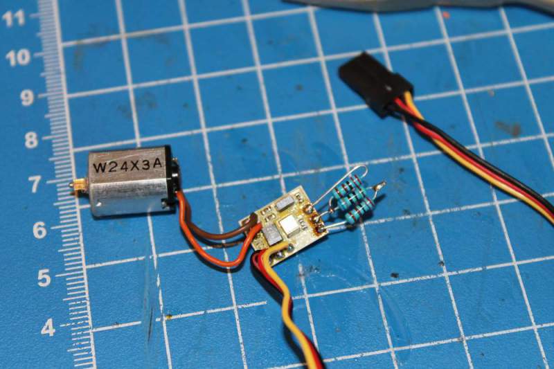

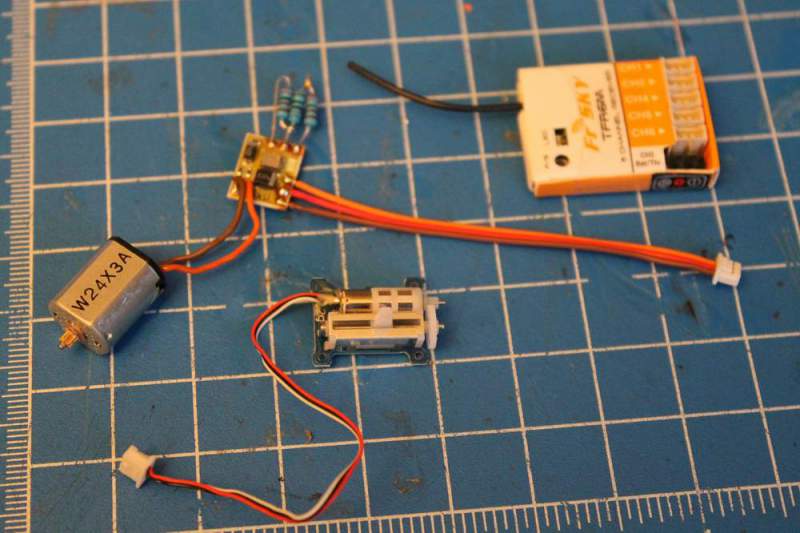

    Potmeteret på servoelektronikken er byttet ut med faste motstander, så da er ESC'en klar. Tenkte jeg skulle bruke en HobbyKing Ultra Micro Servo, på 1.7gram og en FrSky TFR6M 2.4Ghz FASST 6kanals mikro motaker som veier 5 gram med kasse (den plukkes selvfølgelig av). Det hele drives av 1 LiPo celle på 110 mAh, den kan bli i minste laget, men jeg kommer til å teste med den.

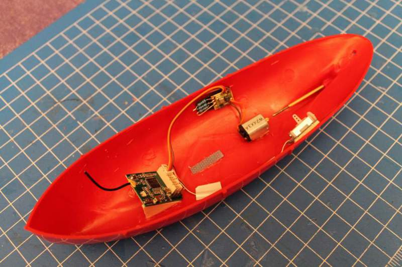

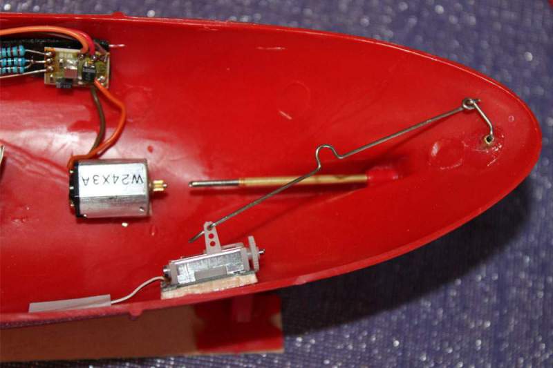

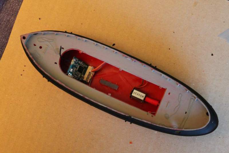

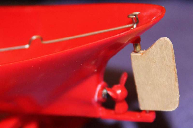

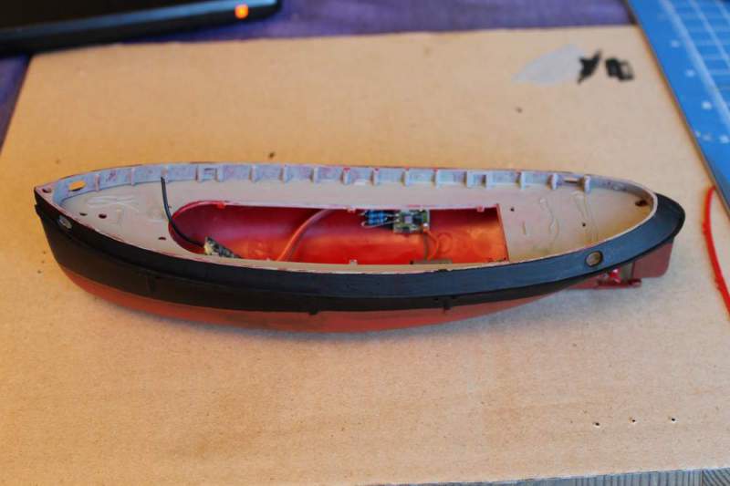

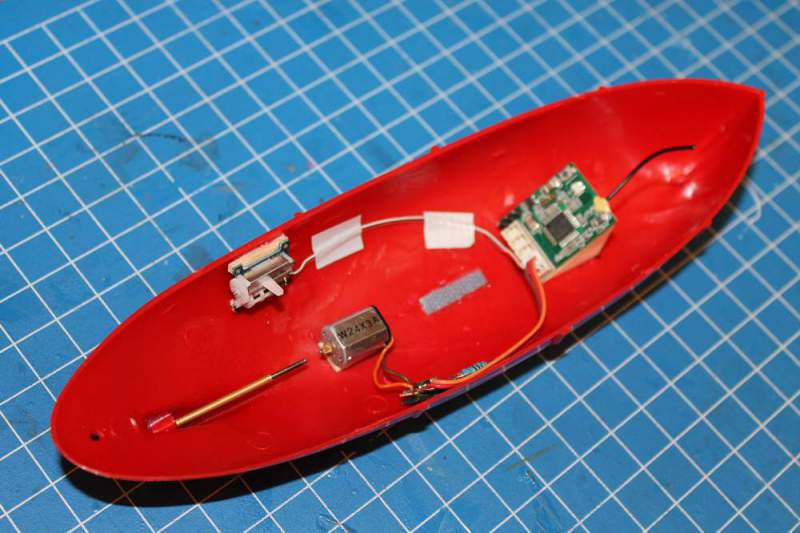

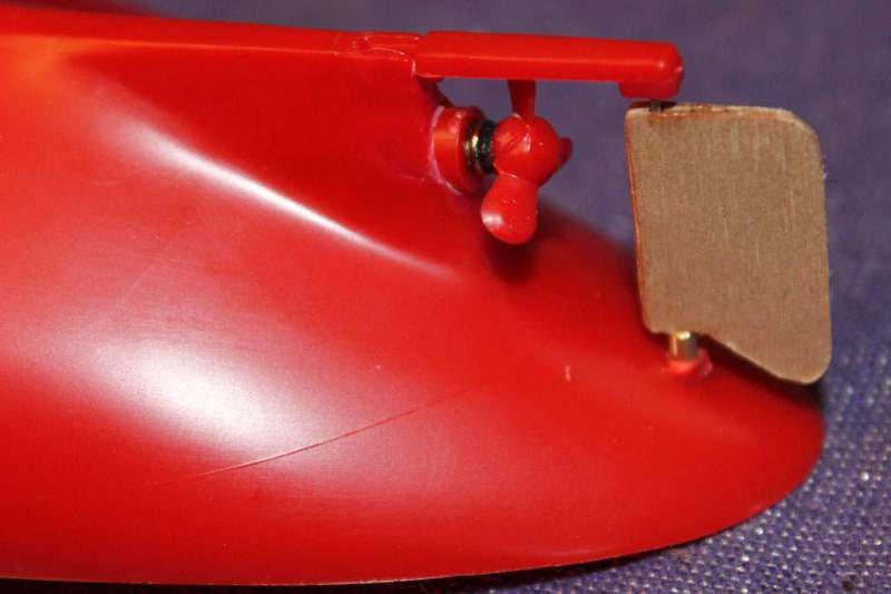

      Da var mottaker montert på skrå for å få antennen noe over vannflaten, nytt ror laget og servo montert. propellaksling er 1mm pianotråd og hylse er 2mm messingrør. Jeg bruker propellen som fulgte med, og som kobling har jeg satt på litt krympestrømpe først og så en bit fuelslange.

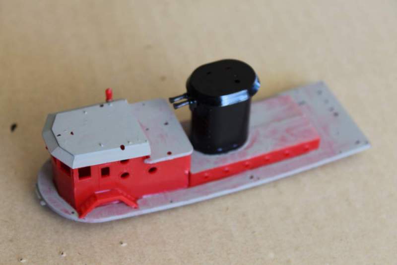

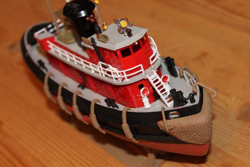

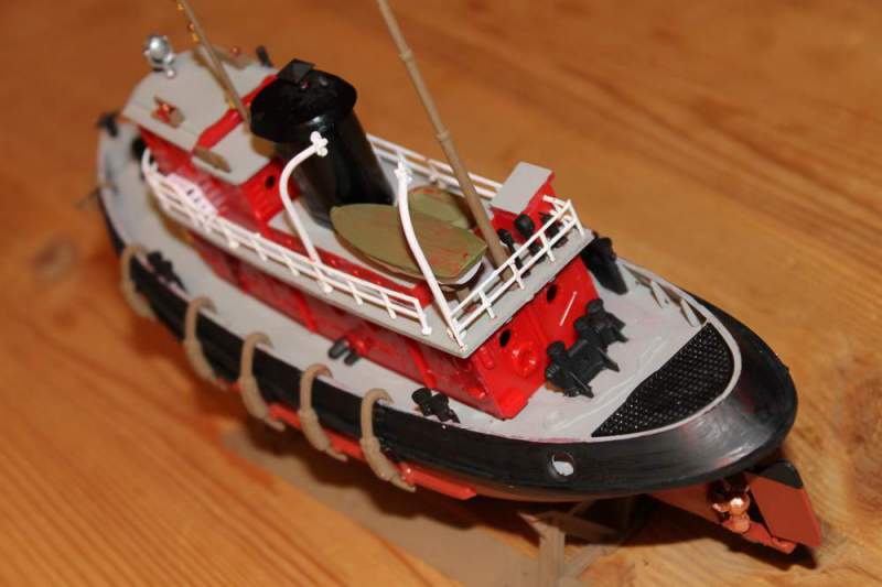

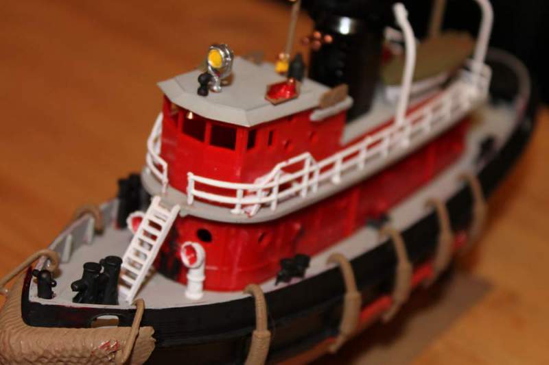

          Litt maling må på modellen også .....
          Peppern75
          http://www.smartweb.no/

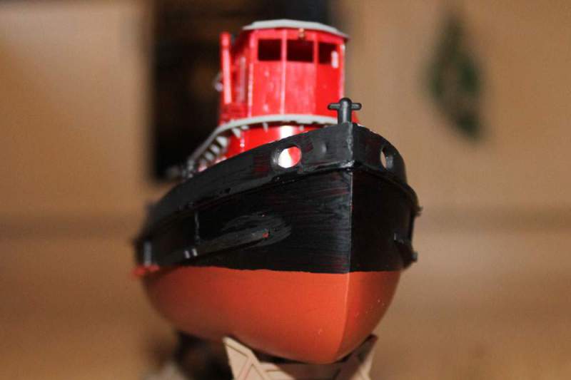

            Litt mere liming og lakking, snart klar for test i badekaret.

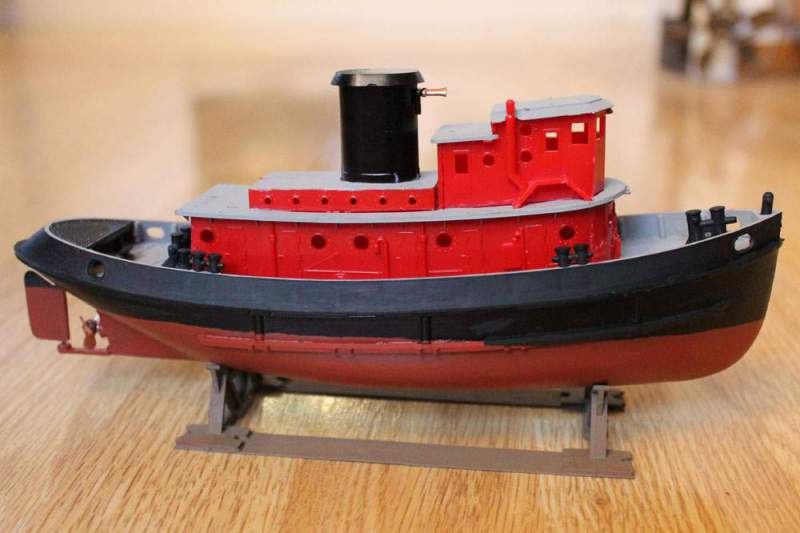

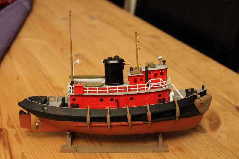

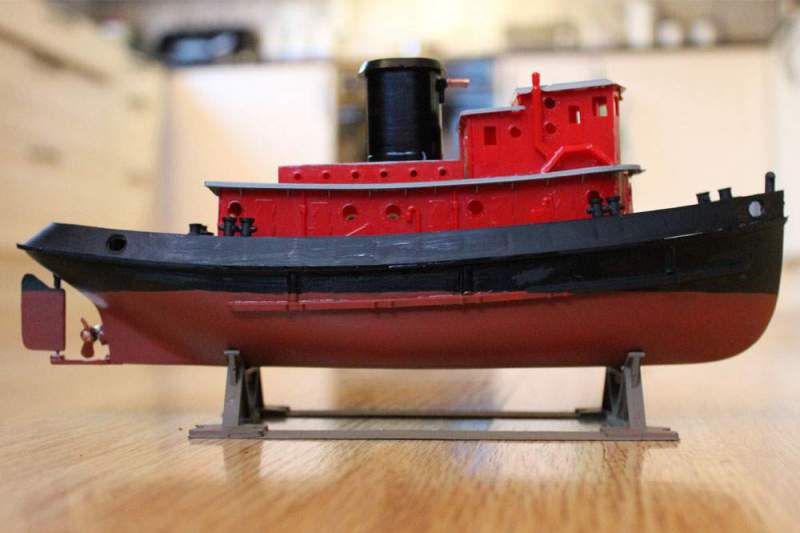

                Da var jeg ferdig med båten .... Vekten ble 105 gram.
