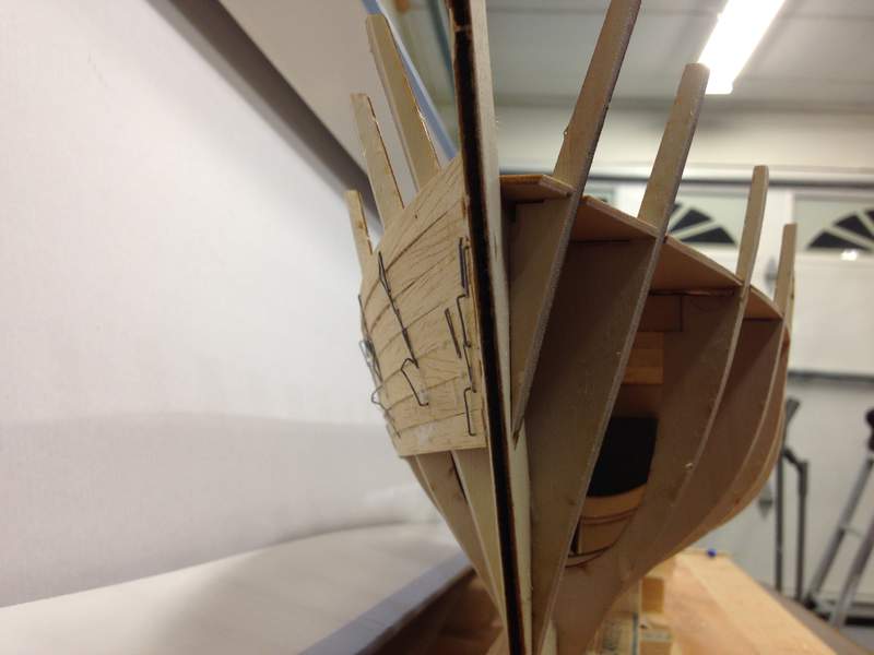

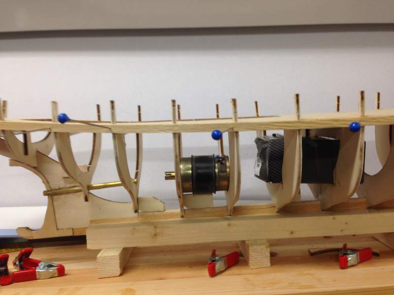

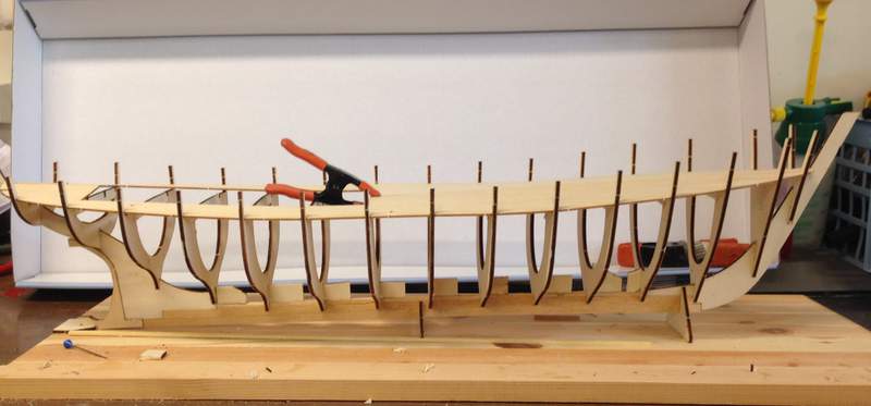

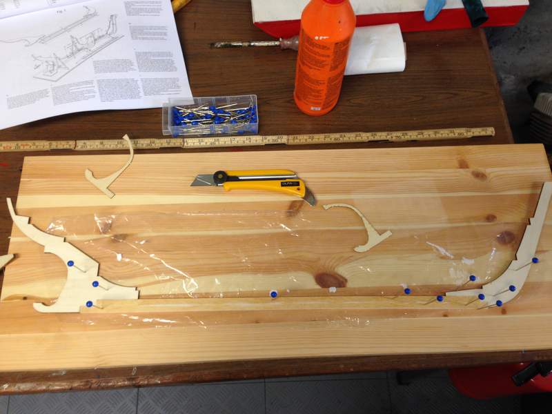

    Kjølstrekk...på en fjøl. Spantemontasje og batteri/motorinstallasjon. Hele greia var noe dingleverk. Spantene i tynn kryssfiner knekker jo veldig lett. Jeg valgte å bruke stiftemaskin til å lime på skrogplankene. Det fungerte faktisk ganske bra.
    Litt usikker på om batteriet blir for tungt. Men i såfall blir det bare en søkklastet skute på veg hjem fra fiskebanken

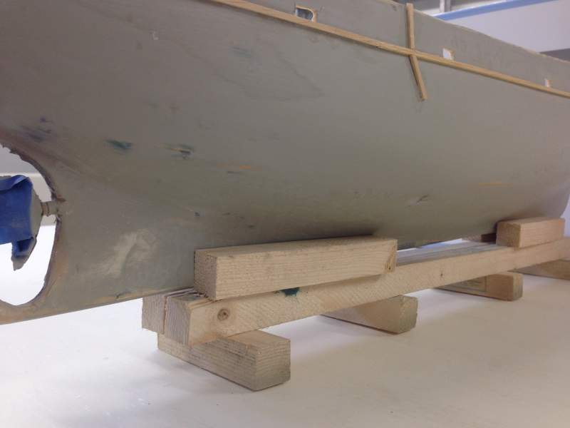

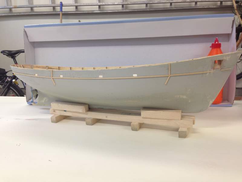

    Og vips var skroget ferdig planket, epoxybehandlet, sparklet og klart til videre utrustning. Litt på hold i øyeblikket pga et annet prosjekt jeg kjører i paralell.Click image for larger version
ID:	783763Click image for larger version
