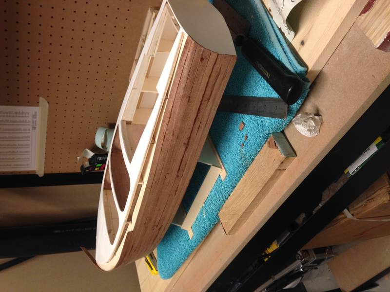

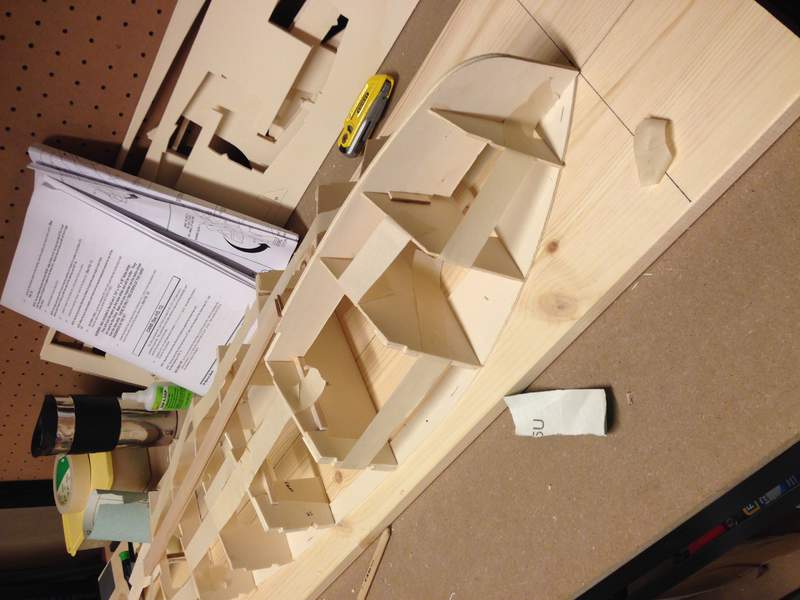

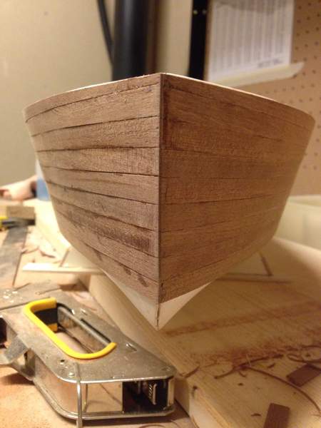

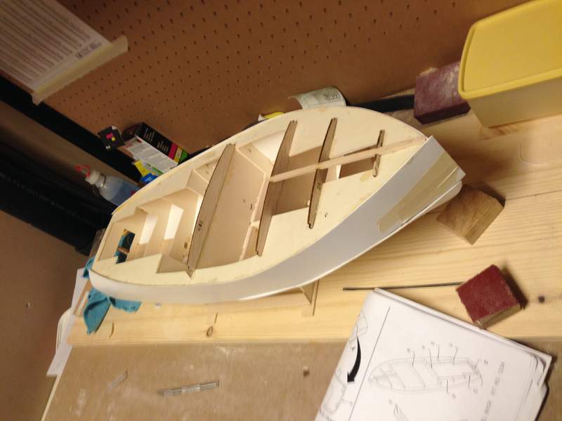

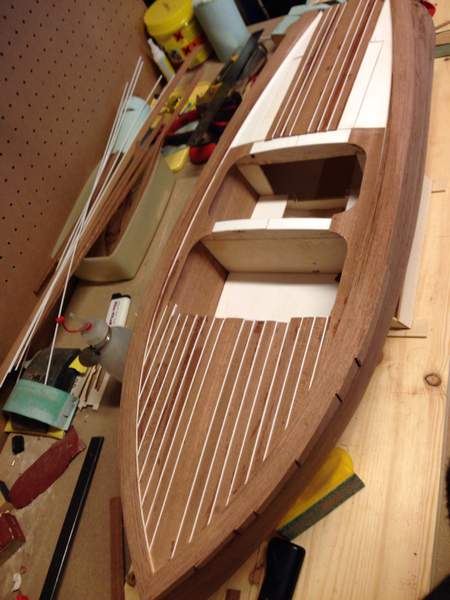

    Startet byggingen for vel ett halvt år siden og fant ut at dette måtte inn i forum verdenen

          Dette ser meget oppegåande ut! Gler meg til å sjå fortsettelsen på dette verket

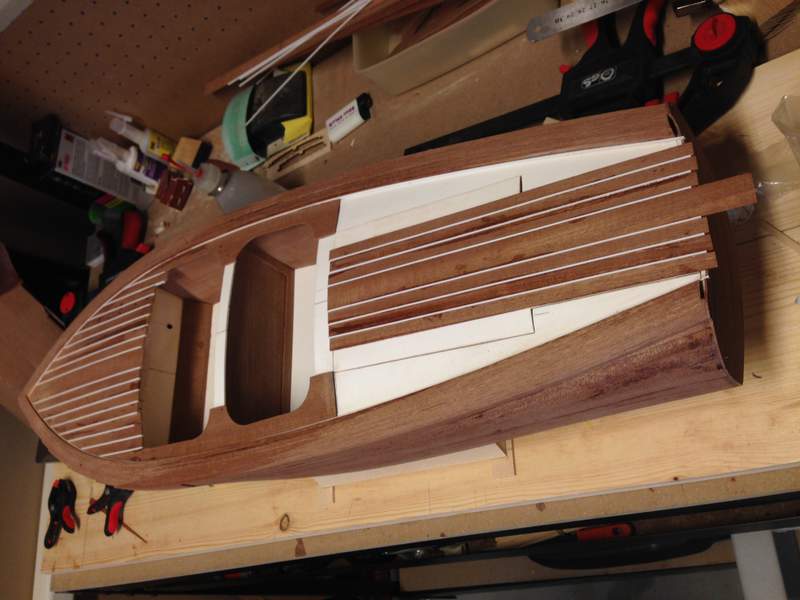

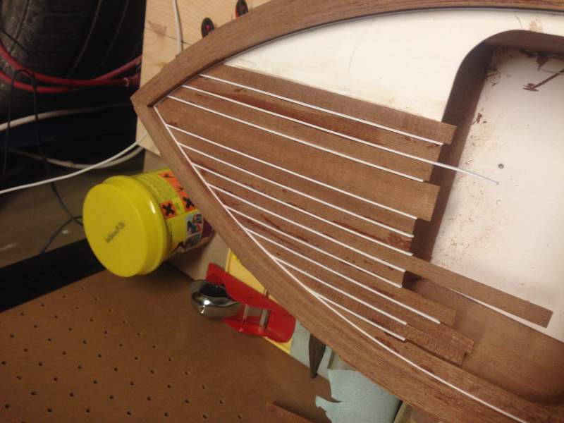

            Takker for det. Nettopp begynt og legge skipsgulv i cockpit dørken. Skulle egentlig bare lakkeres men litt småfikling ekstra skjemmer ingen[emoji41]
              Nei det har aldri skada nokon!
                Fikk begynnt på cockpit i dag og håper og få "landlov" til forsettelsen i morgen. Bilder følger ASAP[emoji41] Den neste store utfordringen er egentlig og legge fiberduk og epoxy.... Noen tips?????
                    Hva er det du bruker som "natemasse"?
                      Natene kom sammen med settet. Måtte kjøpe ekstra på Modellers.com.... De heter Evergreen HO....Plast.

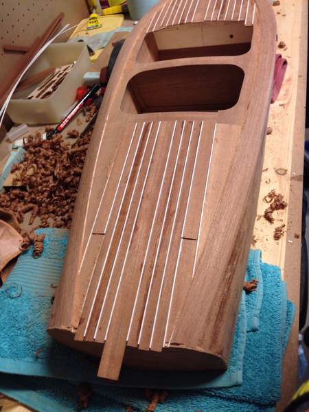

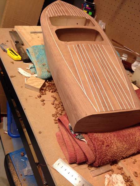

                        Sånn da var begge cockpit'ene ferdig..
                        Sent from my iPad using Tapatalk
                          Dette blir meget bra, jeg liker mahogny båter
                          Peppern75
                          http://www.smartweb.no/
                            Litt synd at 85% av gulvet ikke vil vise🙈 Finnes det noen plass med mye bra stoff om glassfiber?
