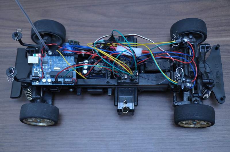

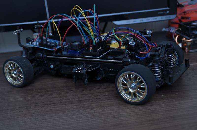

    Driver på å modifiserer en HBX EVO Racing car,
    Så langt har jeg montert en Arduino Duemilanove (mikrokontroller) med 2 stk Sonarer som styrer servoen på bilen, den er programert slik at den ungår objecter som kommer under en viss avstand.
    Har og montert photocelle som slår på 2 dioder i front når det er lite lys i rommet.
    Her er en demo hvor bilen navigerer seg fra kontoret mitt og inn på kjøkkenet (Den kjører enda ikke av seg selv, styrer farten med en sender separat.)
    http://www.al3k.com/rcBOT.wmv (musikken er tatt fra transformers, for å lage litt stemmning :P )
    Dette prosjektet er mest lagd på gøy, og planen er å få bilen til å kunne navigere rundt helt automatisk, + litt gadgets.
    2 bilder av rcBOT'en:

    Har fjernet motoren på bildet og satt inn den gamle igjen pga, et annet prosjekt.
