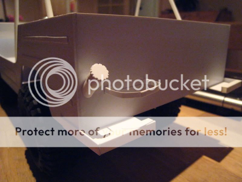

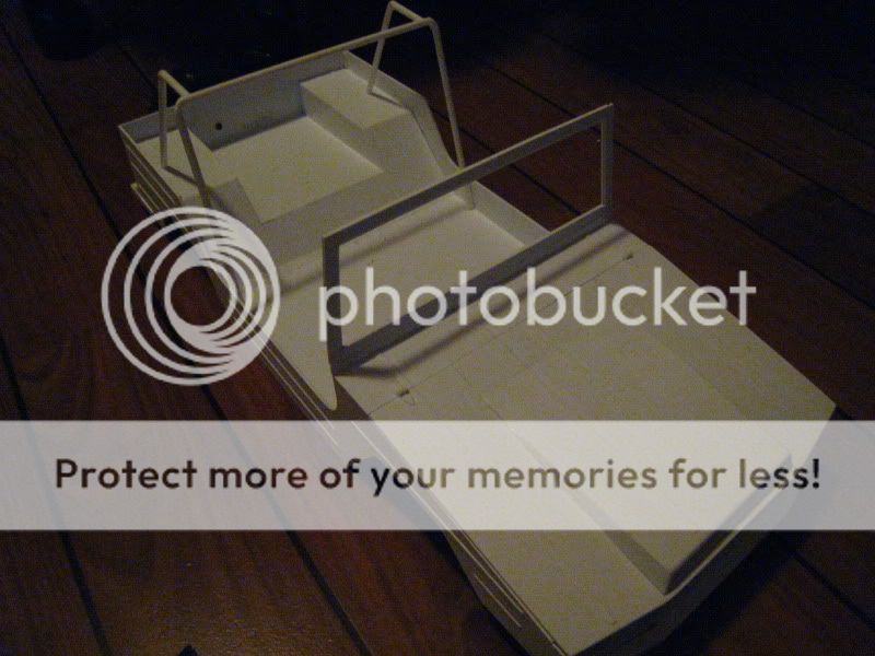

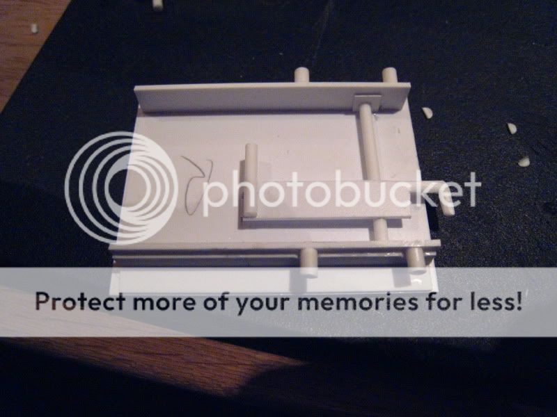

    Er ikke så mye her om dagen. Bl.a. fordi jeg bygger denne
    Møt VW iltis. Bestefaren til urquattroen.

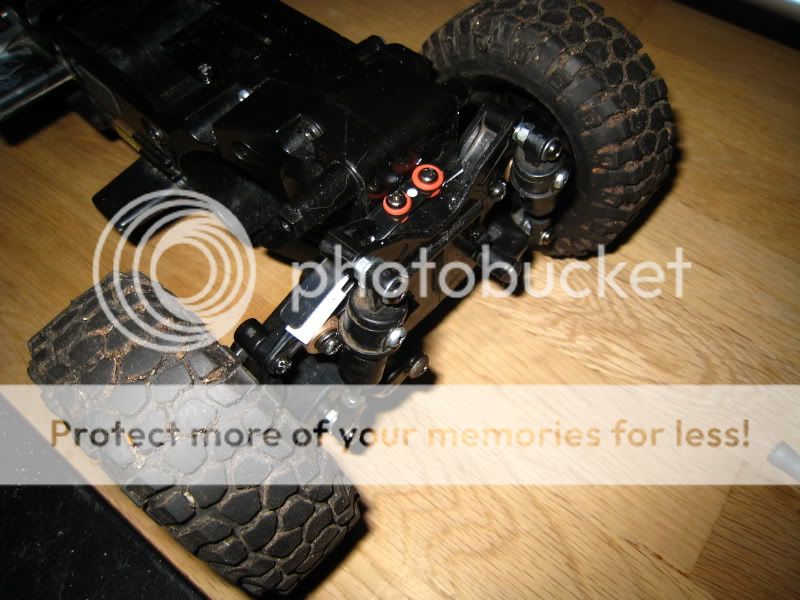

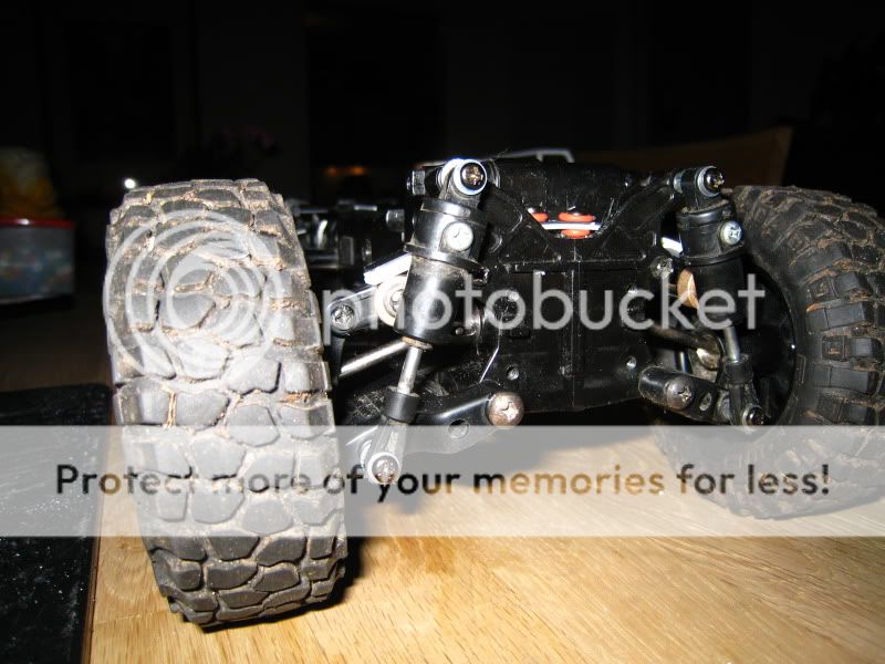

    Tverrstilte bladfjærer:

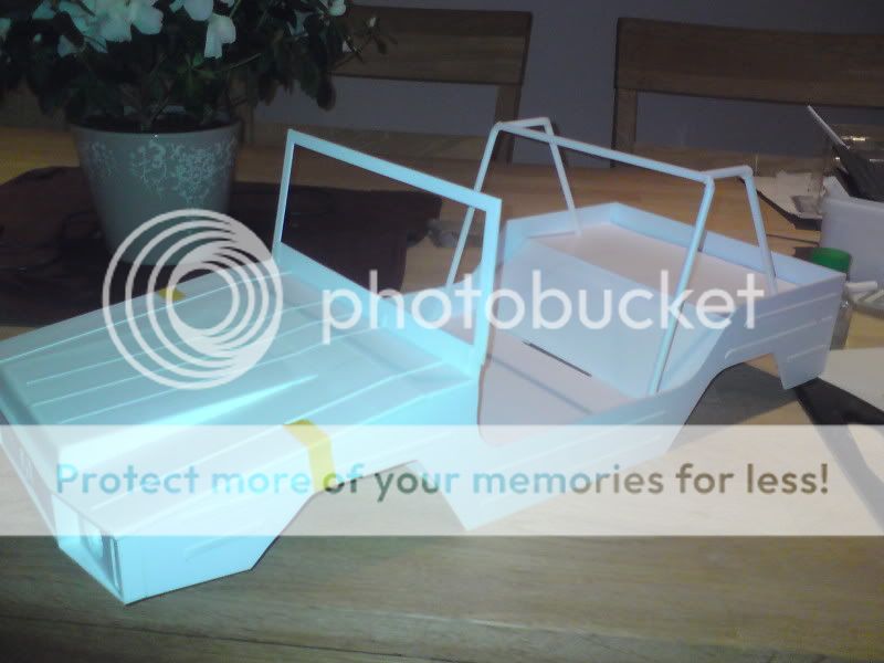

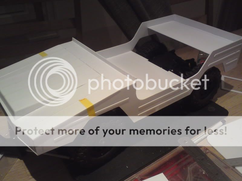

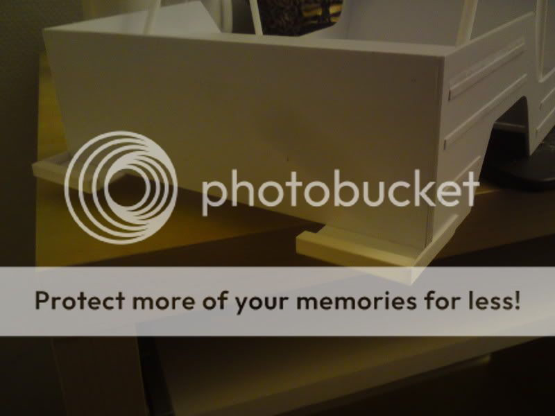

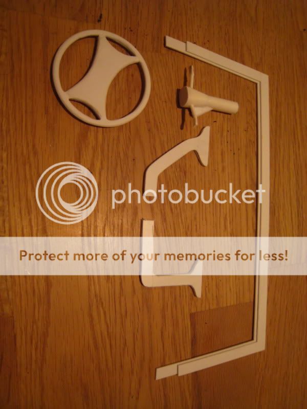

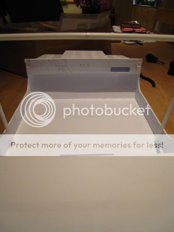

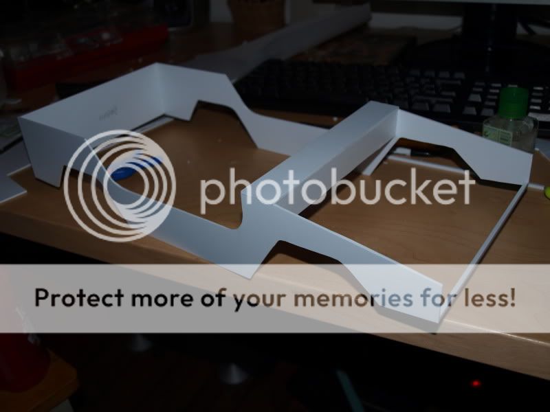

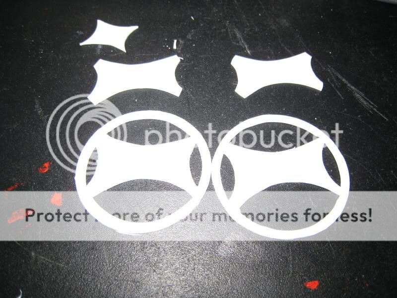

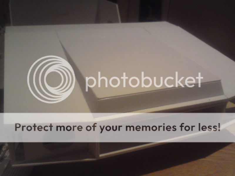

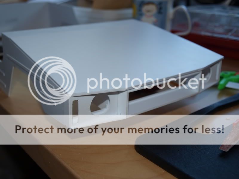

    Karosseriet og detaljer har jeg lagd i styrene. Kommer seter i skumplast og mer styrenedetaljer, før den skal være ferdig til mandag 5/4. Phew

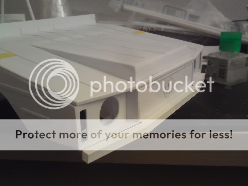

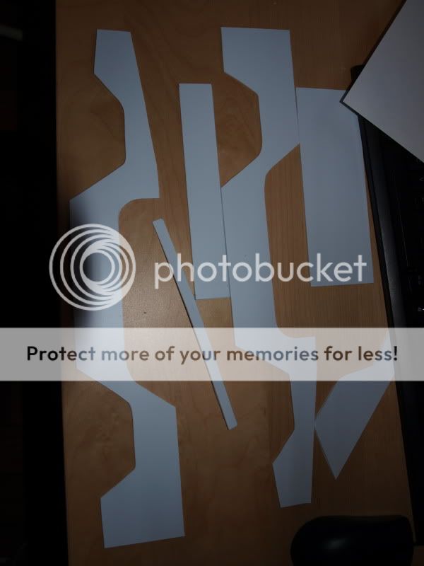

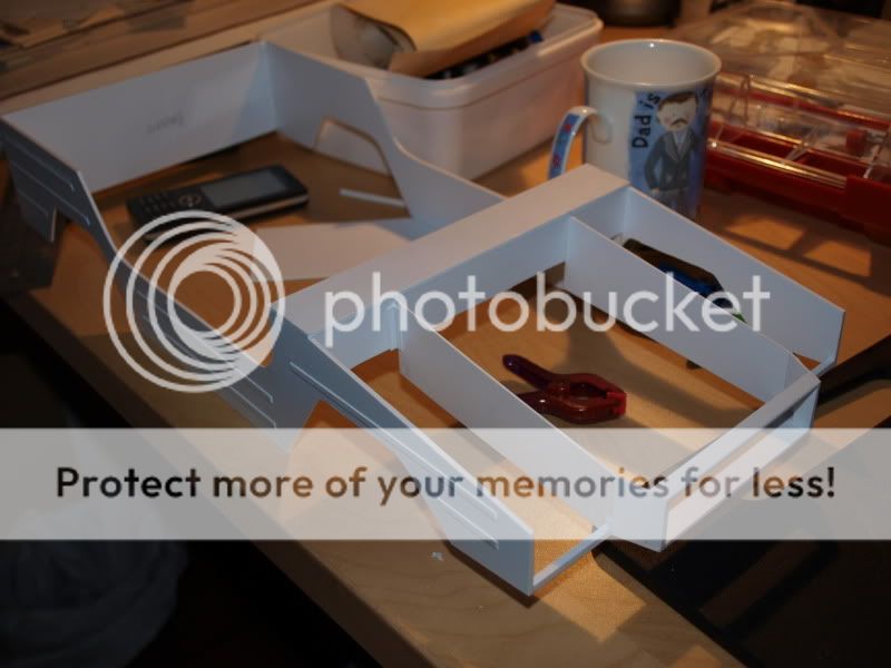

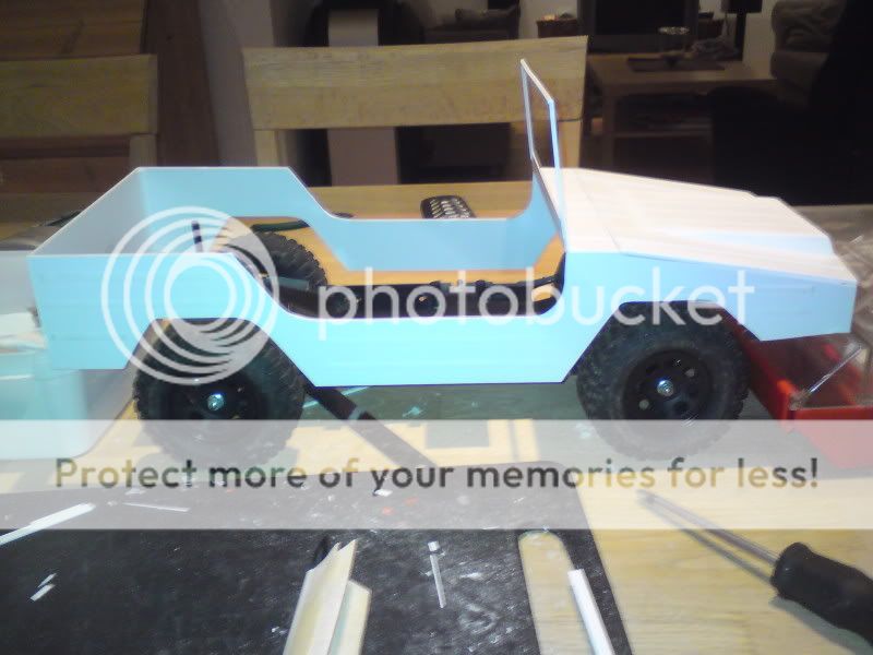

        Har funnet 3-view tegninger for hoved delene på karosseriet. Så er det bilder for detaljer.
        Scalaen er 1:7,noe. Slik at en 1.9felg er ca 15 tommer.
        Verktøy er scalpell, metalllinjal, skyvelær og passer. Og sandpapir, mye sandpapir

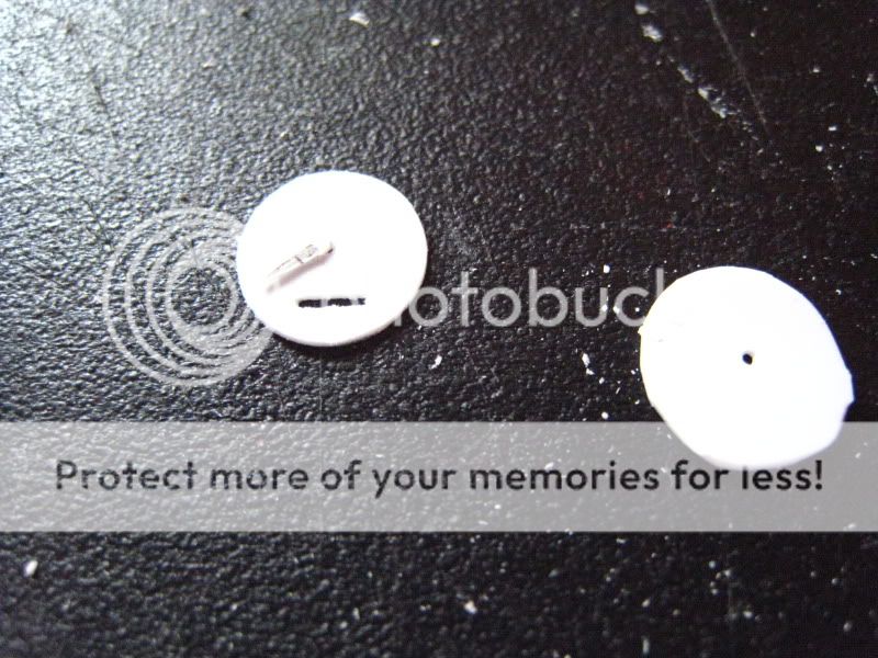

                  Kanskje ikke helt riktig prioritering å begynne på speedometer, men fristelsen ble for stor.

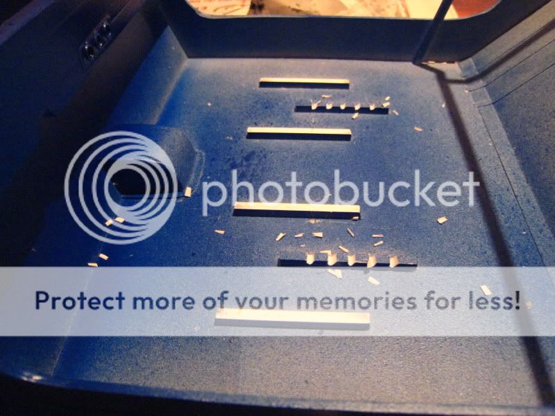

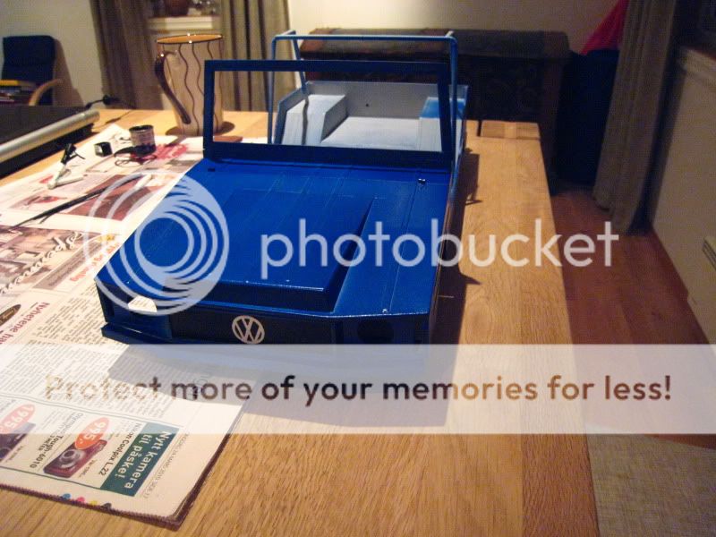

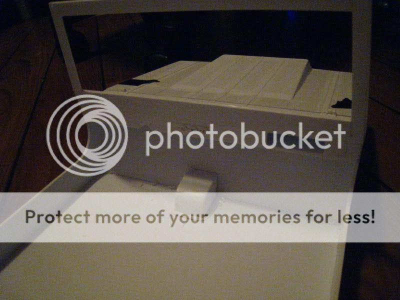

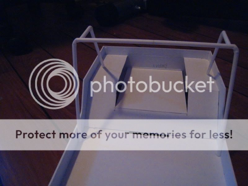

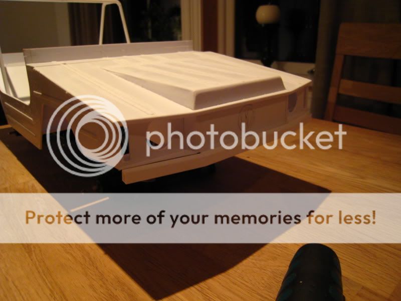

                        Fått på noe farge.
                        Karosseriet var litt større enn lakkboksen, men den trenger omlakkering til uka uansett, så det får holde for nå.

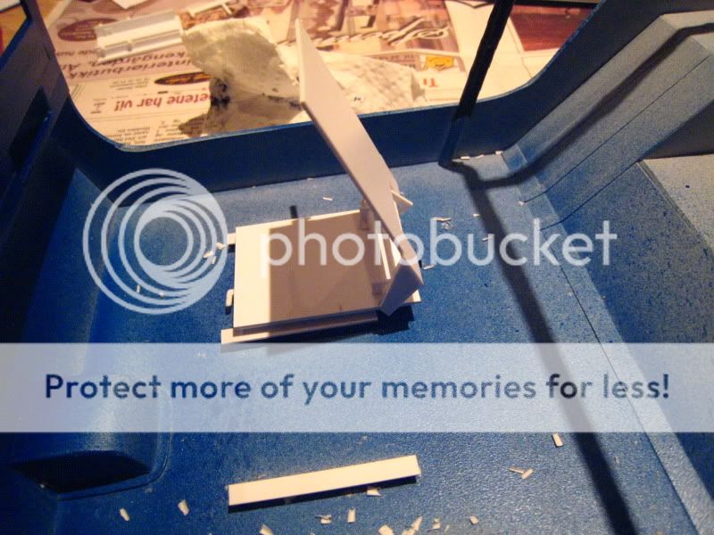

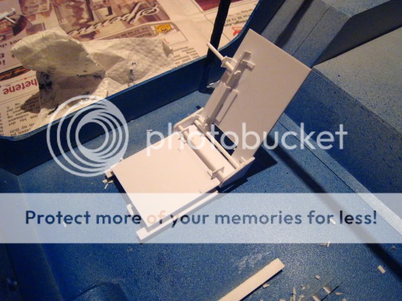

                        setene kan flyttes forover og bakover.
                        Og ryggen kan vippes frem.

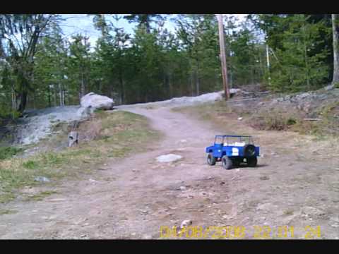

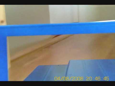

                            Film også nå.
                            først litt innendørs, bare for å teste onboard kamera.
                            Og så litt utendøs, egentlig av samme grunn...
