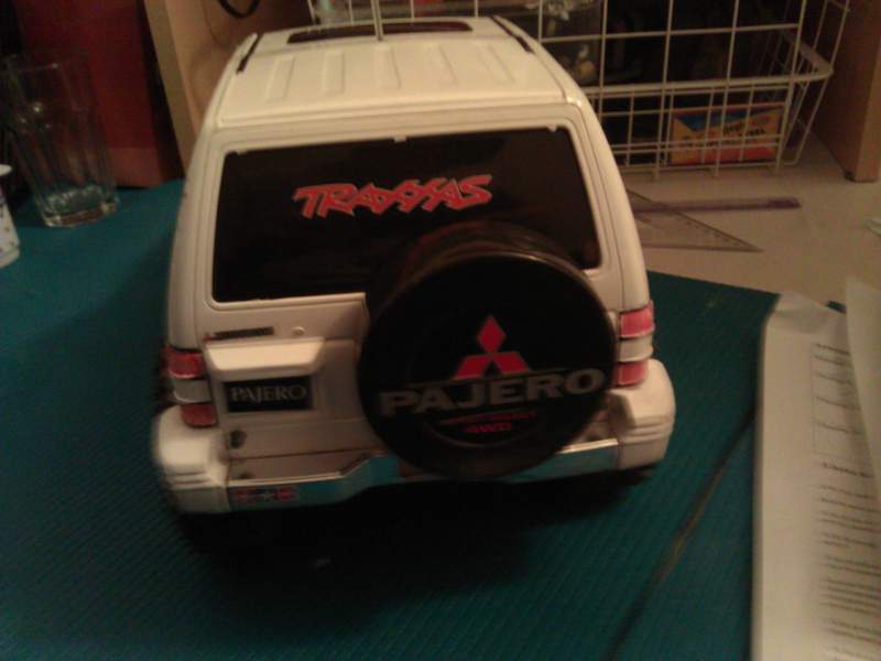

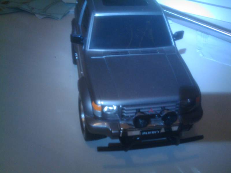

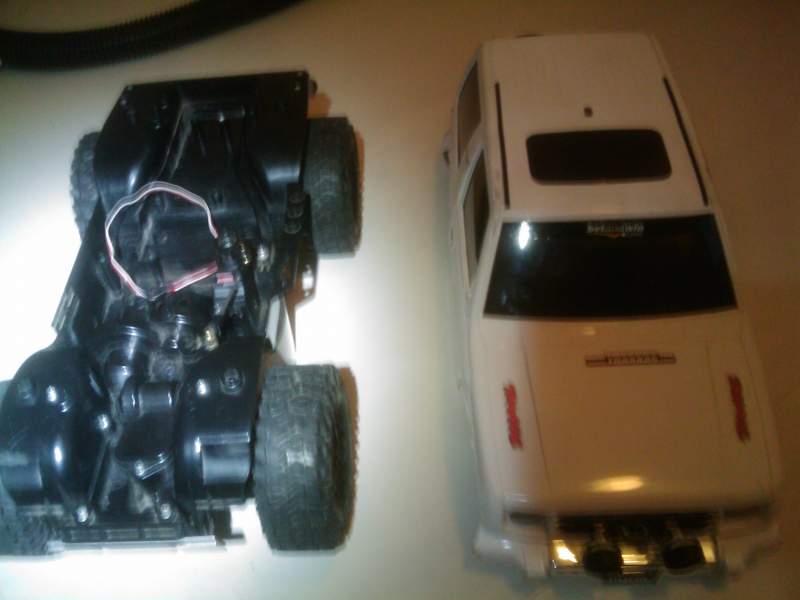

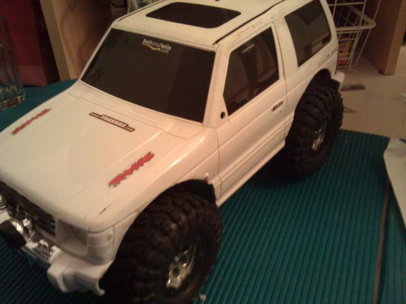

    Har fått meg to CC01 Tamiya Pajero
    Den ene er på vei og kommer kansje idag eller imorgen mens den andre har jeg.
    Det som skal gjøres på den ene
    Lakkering
    LED
    Wide Arch installation
    Hvilken lakk og hvilken farge ville vært best? Karosseri er hardplast , funker biltema lakk?
    Hvor kan jeg få kjøpt et nytt spur gir? I norge
    Bilder skal legges til

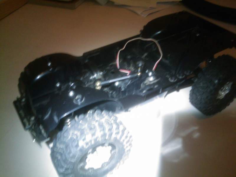

      Se der ja. Bra utgangspunkt det der.
      Regner med at du skal kjøre dette selv rund i li og hei.
      Har et par ting som kan gjøres for selve opplevelsen.
      Forbedre angrepsvinklen til bilen, på en eller annen måte
      Forbedre svingen, på en eller annen måte
      På selve C'n så sitter det en utstikker med en tapp på, den utstikkeren og tappen har jeg fjernet.
      Biltema lakk er det mange som klager på. Jeg ville pusset den rein og fin, trenger ikke fjerne så mye. Så ville jeg brukt en primer og så hardplast lakk oppå.
      Da sitter lakken så mye bedre.
      Så ville jeg kjøpt alu styring og nytt linksystem til bakakselen. Slik at ting ikke blir så vinglete og at du får kulelager. Er ikke sikker på om jeg ville brukt den skid plata men...
      Har du kulelager i resten av bilen? Det MÅ inn.....
      Men hvorfor skal du bytte spur? er det ødelagt?
