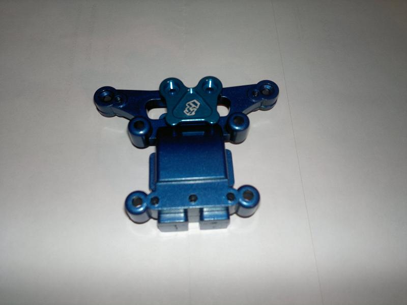

    Liten mini oppdatering her.
    Delevaskeren aka oppvaskmaskinen funker som bare det,55grader ble dem vasket i.
    Delene ble som nye,sett bort fra noe slitasje som ikke lot seg vaske bort. he he
    så nå ligger det noen deler som er ny vasket og fine og venter på lakk.

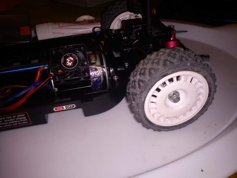

      sitter selv med en tt01 (i 1000 biter akkurat nå) med noen blå deler,alu og carbon. denne er satt opp for rally, lengre dempere og frest bort litt av under partiet frem og bak.
        venter spent på å få se sluttproduktet og prislappen

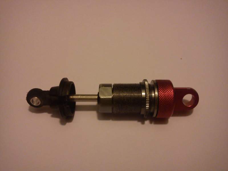

          det er slike dempere jeg har, vet ikke merke men de er 70mm fa topp til tå. Har ikke bestemt meg for fjørene enda. Er litt usikker på hva vil funke best til rally, så tips mottas med glede

            lurte på 60-70mm jeg oxo. Så mulig det blir 70mm som handles inn.ang fjærer så er jeg litt usikker selv,får teste litt og se.

              eh jo, hvis du bruker originale gearbox joint-en så må den dremles litt. tuppene subber hvis ikke den tilpasses litt med 60mm dampere ville den nokk gjort det tror jeg uten å ha prøvd men da mister du bakkeklaringen.
                oki,ja regner med jeg må modde litt for at det skal gå,men det gjør jo ikke noe.Komemr til og bruke mye org plast på rally utgaven. chassiet blir byttet bare

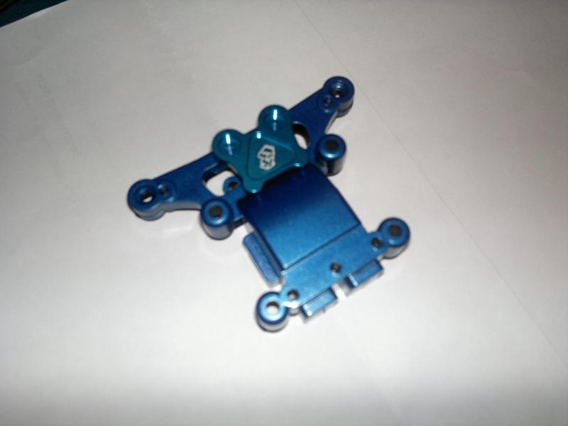

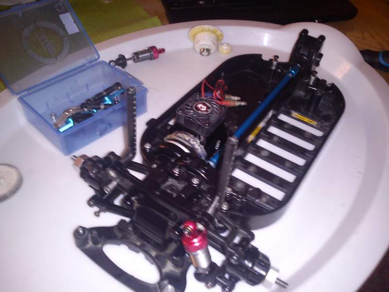

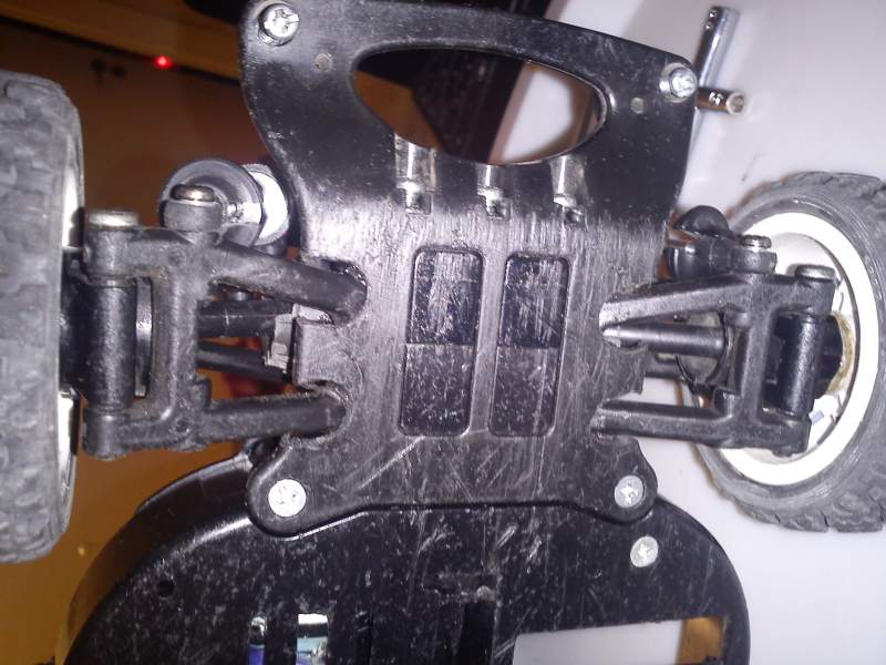

                      begynte på rallybilen ikveld, inspirert av dette bygget her, hint-hint, noen bilder snart.
                      oppdaget etterhvert at jeg mangler et par kulelagere til front diffen (2stk-RB1 og 1stk-P3). Du har ikke tilfeldigvis noe til overs å sende bort?? Orker ikke å bestille, har blitt stammis på postkontoret i det siste jo.... Slenger opp noen bilder siden andre her ikke gjør det

                        Kulelager har jeg nok,kun brukte da,men skal sjekke dem. Du har vel ikke hast? Må få demontert den som har først

                        funker det greit med det som du har slipt bort på understellet ? Hvor mye klaring har du under bilen nå? Eller må det moddes mere.

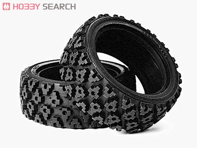

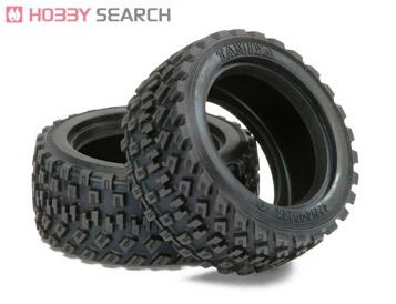

                          Ingen hast her nei, har nok av annet å pusle med fra før. Man må jo ha rally dekk, de finner du her:http://www.vikinghobby.no/ds_product...oducts_id/1013
                          Har ikke målt men tipper at det er ca.25mm ned til bakken og det er ikke mer å gå på med denne løsningen.

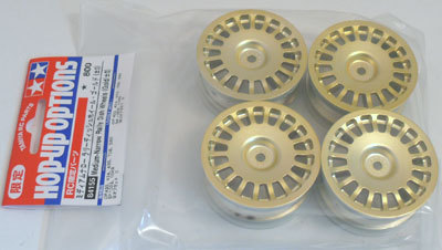

                            takker for linken ang dekk,har bestilt følgende:

                            kjøpte dem fra Kina,var billigere det hehe
                            hm,ikke mere en 25mm nei. jaja får se om det er noe mere drastisk som kan gjøres for og få mere bakkeklaring.
