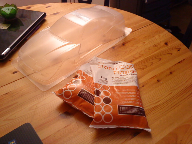

      skal kjøpe gips til helgen som fungerer som sttøpe form
      HPI RS4 EVO 3 Hpi e10 Kyosho dbx Hpi savage 4.6
        Da har jeg fått kjøpt 2kg gips, som jeg skal støpe med i morgen.

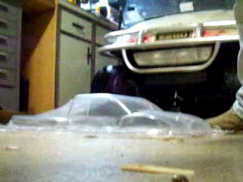

          Standard vacumforming av lexan. Finnes flere tråder/info om dette på nettet.

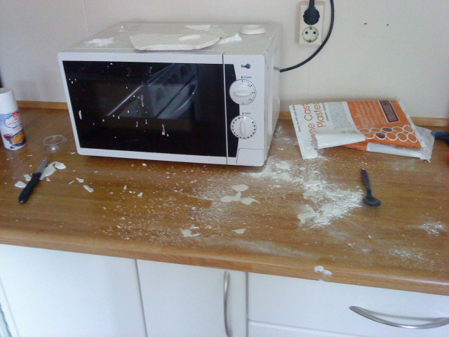

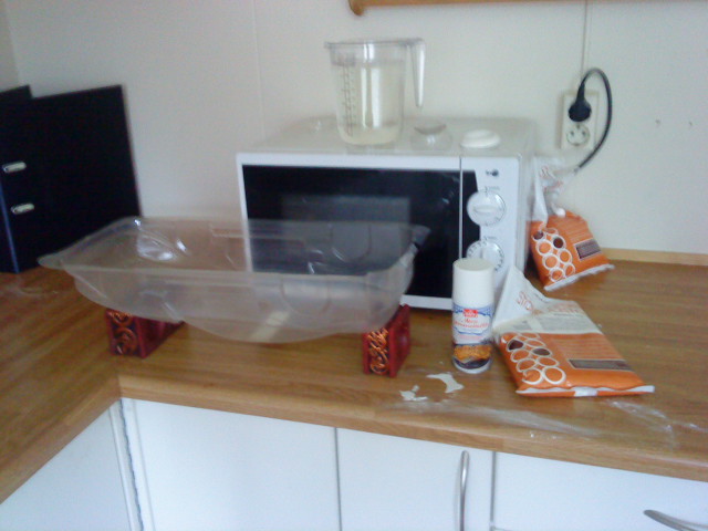

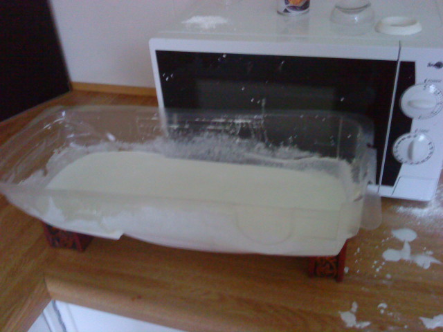

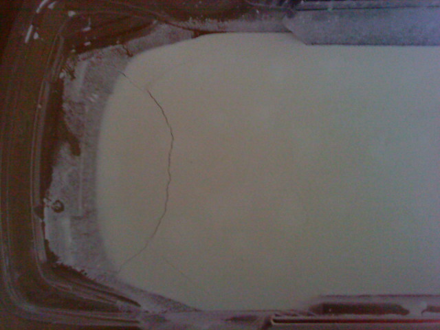

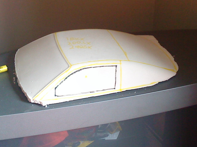

                  Da har jeg prøve støpt, men desvere hadde jeg ikke nok gips Click image for larger version

                    Bruk et litermål og fyll opp karrosseriet med vatn, så får du ein viss peiling på kor masse gips du treng. Du kan jo kanskje bruka noko ant enn gips også for å fylla ut med viss du forstår, sånn at du ikkje treng så masse gips. Brukte du noko innvendigt i karrosseriet (slippmiddel) sånn at gipsen ikkje hengte seg fast?
                      Ja, ser ut som om han brukte sånn "fett på spray" boks. Sant som Lars sier. fyll opp bodiet, så ser du hvor mye du trenger. Og med så mye gips, hadde jeg personlig latt den ligge å tørke et par dager.
                      Slash 4x4 Platinum, Rustler vxl, Stampede 4x4 vxl, HPI Blitz, HPI Savage, HB VE8
                        Eg ser det no ja, tenkte ikkje over formfettsprayen som er avbilda når eg såg bildene ista
                          jeg brukte formfett fra idun som funket ganske bra
