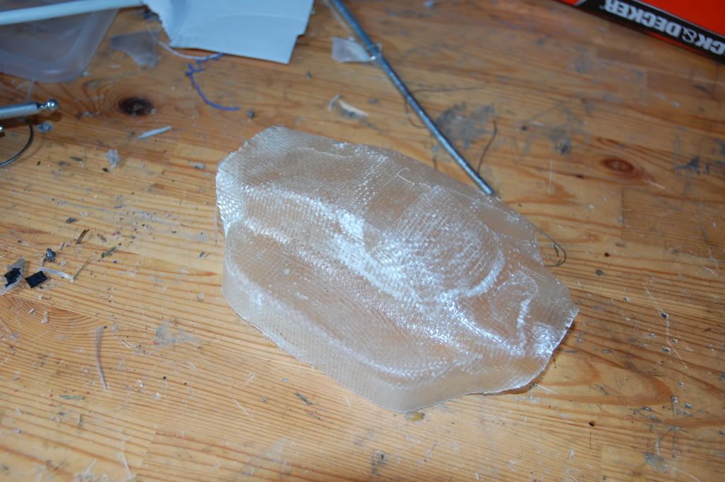

      fik omsider tid og bra nok vær til å gjøre en test på et 1:16 karroseri, bilde kommer snart. jeg ble fornøyd med resultatet, til å være et lag, og for første gang.
        brukte bare ett lag, og strøk ikke på på mer epoxy etter det første laget, noe jeg vil gjøre på den endelige versjonen, må bare bestemme meg for hvilket karroseri jeg skal bruke. da kommer jeg også til å legge duken på innsiden,, siden jeg fikk problemer med at den løftet seg opp når jeg la den på utsiden.

                            jeg brukte vaselin, noe som fungerte veldig bra, men jeg fikk store flekker der epoxyen ikke festet seg med fiberen, så det ble ikke særlig solid.
