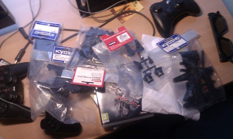

    Da viste det seg at det er en hel haug med "vintage" enstusiaster ute på verdensveven, og 10 min senere hadde jeg bestilt ALLE delene jeg kom over. 300kr for ALT.

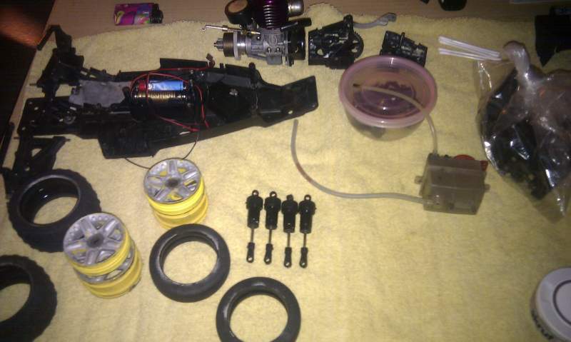

    Slik ser min bil ut:

        Hentet deler på posten i dag
        Var å hentet delene på posten i dag.
        I morgen blir det tur til hobbysjappa for å kjøpe servoer og glødeplugg.
        Så kanskje en kjøretur i morrakveld.
        Skal etterhvert kjøpe nye dekk, og kanskje felger. Da de originale er rimelig slitt..

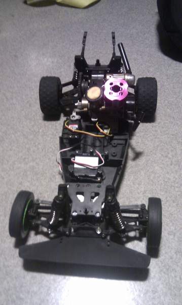

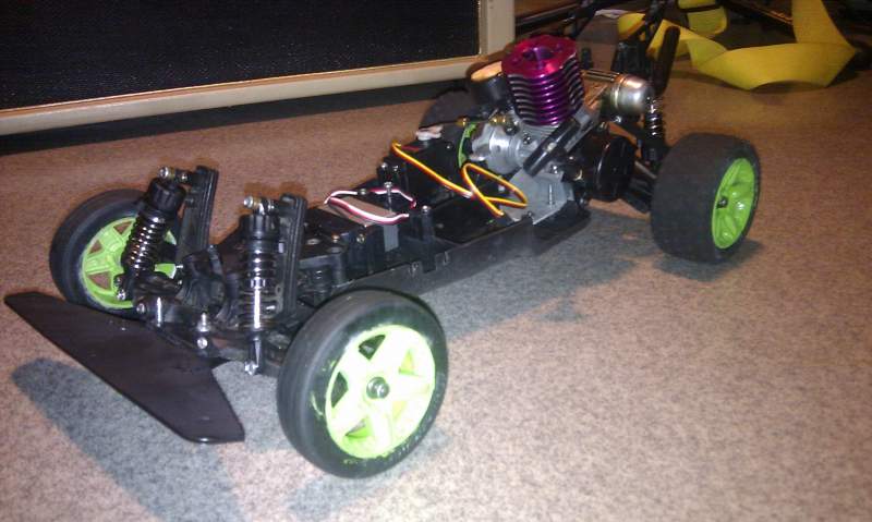

          Oppdatering
          Hei,
          Da har jeg fått skrudd sammen mesteparten av bilen.
          Har montert en ganske stygg støtfanger som kom med delene jeg bestilte. Valgte likevel å montere den da jeg heller ser at DEN ryker enn at jeg må finne forstillingsdeler IGJEN.
          Har gjort en meget tvilsom lakkjobb på felgene. Blir sikkert å gi de en mer gjennomført lakkjobb om jeg finner dekk som passer.
          Hvis ikke blir det nye felger og dekk.. Har satt på noen gamle tamya støtdemper jeg hadde liggende. De er myye bedre enn de originale, og oljen som var i dem hadde ikke lekt ut på 4 år(!).. Fylte på med ny "kjedeolje" fra biltema, da jeg er gjerrig og ikke gidder å kjøpe dedikert demperolje. Det tror jeg ble kjempebra. Virket som det var perfekt viskositet Smurte også godt med denne oljen inni girkassa.
          Ble ingen kjøring i dag. På med bensintanken i morra og se om jeg får start..
