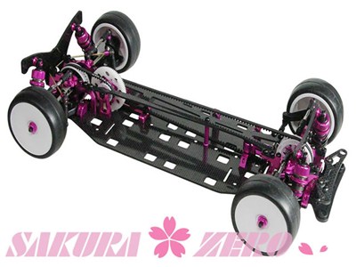

    Det dere kan gjøre i forhold til reimer o/l er å få tak i noen brukte rc biler med reim drift og bruke deler derfra!! Lignende denne:
    NB: bil/båten kan ikke være for lang pga at reimene i slike biler er somregel ikke lenger enn 20cm.
