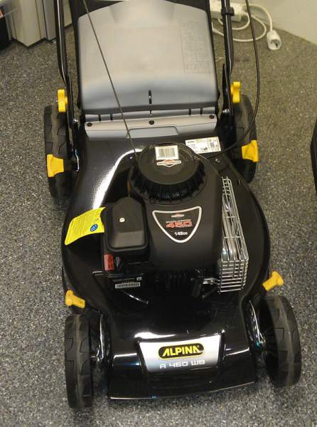

    Jeg hadde egentlig tenkt å finne en brukt klipper, men så ramla jeg over en ny klipper på høstsalg. Denne ble min for den nette sum av 1200 kr:

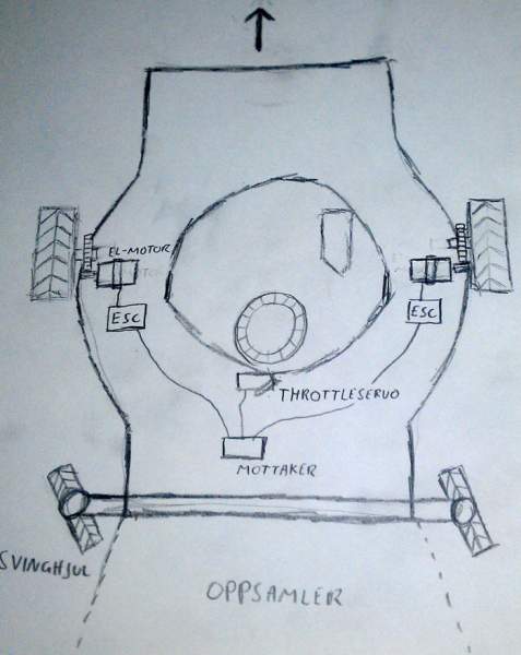

    Jeg har laget en kjapp skisse som beskriver hvordan jeg vil bygge klipperen:
    Jeg bruker to elektromotorer med separate ESC for fremdrift og styring. Siden de har hver sin ESC, kan de styres uavhengig av hverandre. Klipperen kan derfor kjøre fremover, bakover og svinge rundt sin egen akse. Jeg har hovedhjulene nært senter av klipperen for å få minst mulig svingradius. Jeg slipper med andre ord å bygge mekanikk for svinging.
    Bakpå klipperen setter jeg to uavhengige svinghjul. Disse har ingen fremdrift eller styring, men svinger fritt.
    Som strømkilde bruker jeg 2-cellers lipobatterier. Jeg kan eventuelt LiFe-pakker siden jeg unngår problematikk rundt overutlading av Lipoer.
