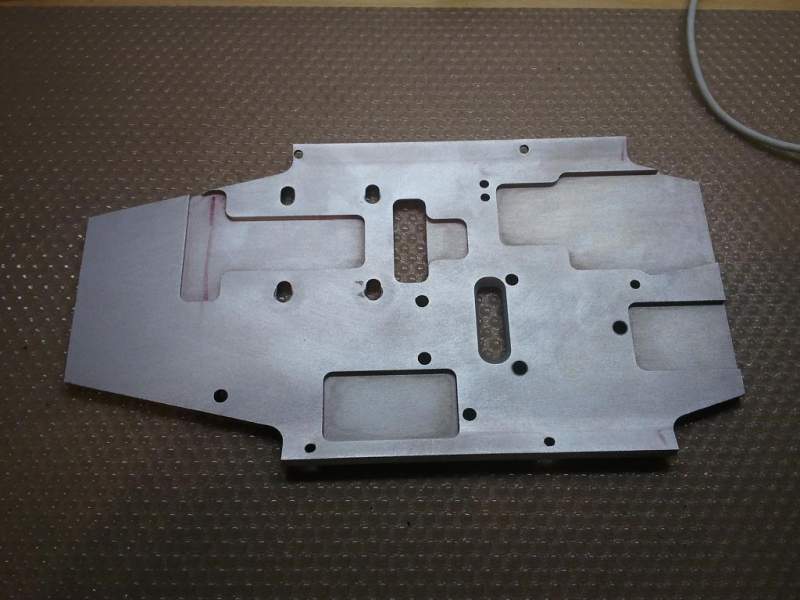

    -ny nedre chassisplate. Har kjøpt og frest ut ei Losi 8ight T plate
    -center diff, òg frå 8ight T

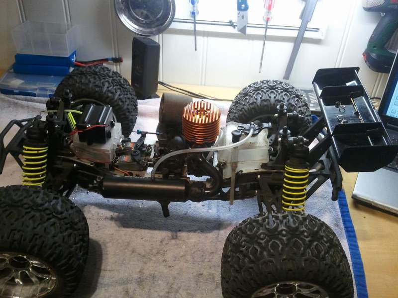

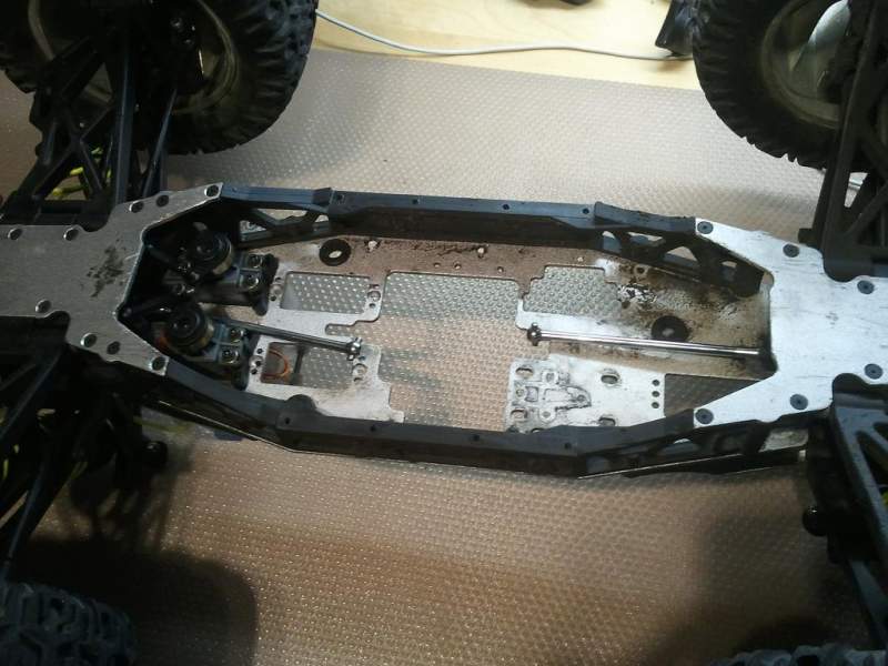

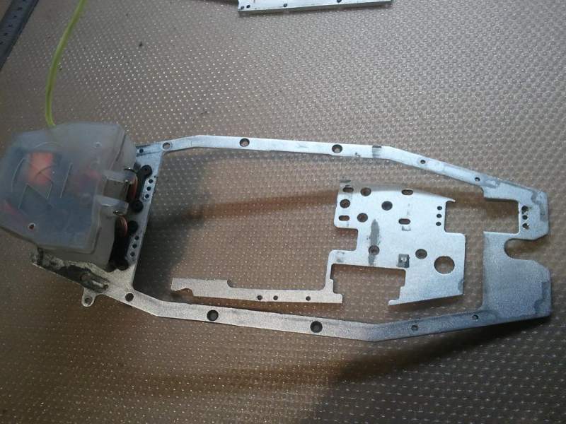

    Bilde etter eg har fjerna alt eg ikkje treng.
Name:	2012-05-08 17.16.41.jpg
ID:	789540Click image for larger version
Name:	2012-05-08 17.16.56.jpg

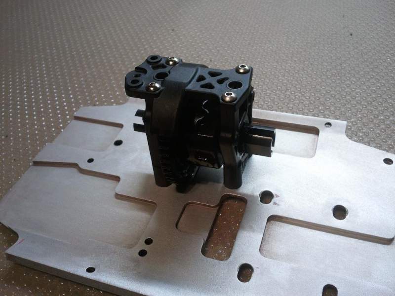

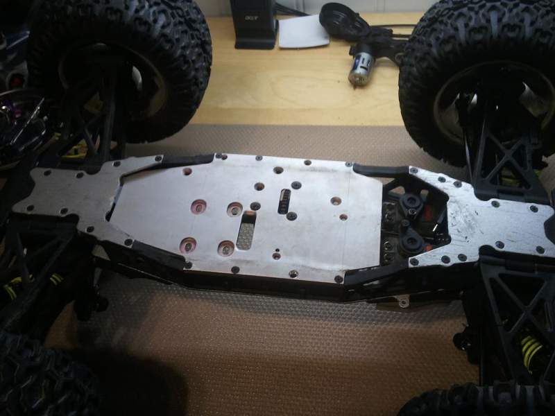

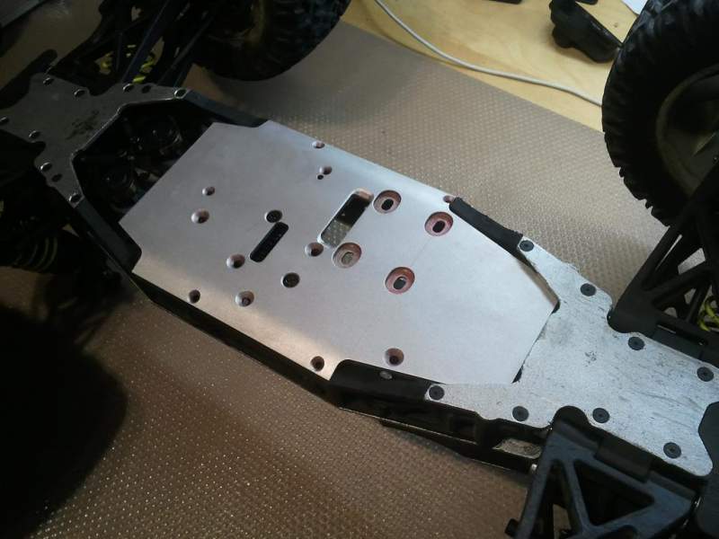

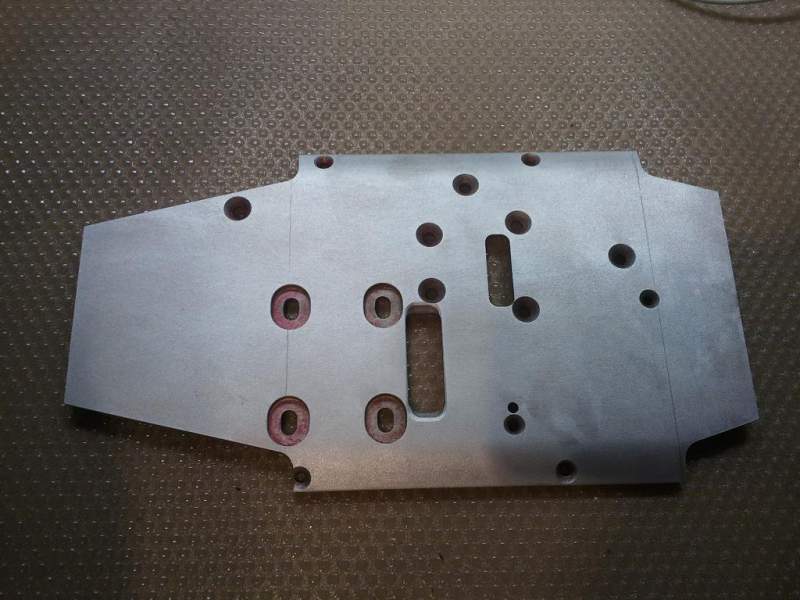

    Chassisplata ferdig frest (i dag). Fjerna elokseringa. Var litt for rosa etter min smak
Name:	2012-05-08 12.16.32.jpg
ID:	789542Click image for larger version
Name:	2012-05-08 17.14.34.jpg
ID:	789543Click image for larger version
Name:	2012-05-08 17.15.20.jpg
ID:	789544Click image for larger version
Name:	2012-05-08 17.16.21.jpg

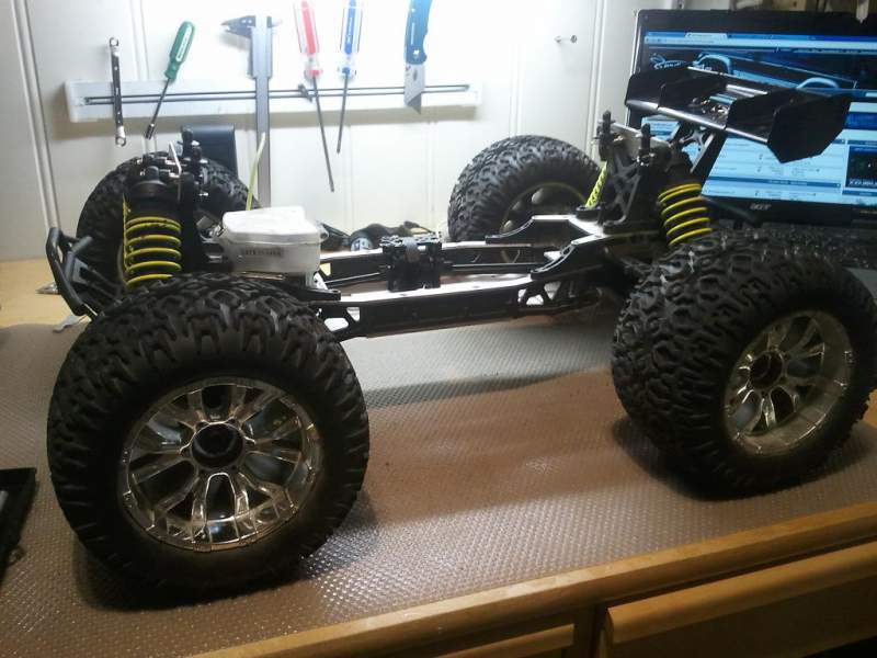

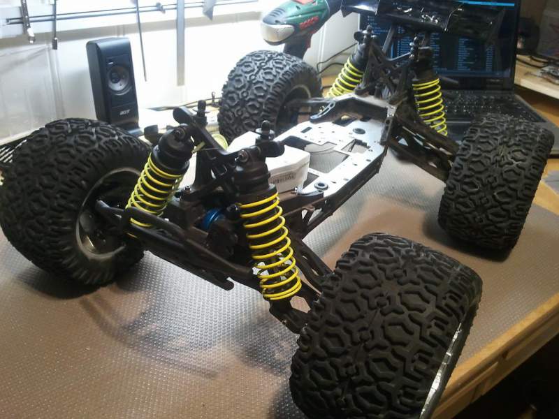

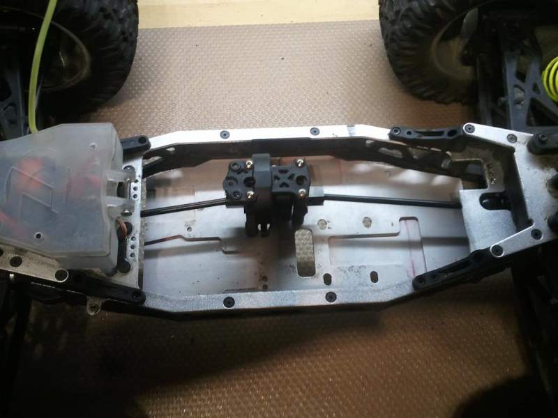

    Test fit av plata. Ser jo nesten ut som om det skal vere sånn..
Name:	2012-05-08 17.17.45.jpg
ID:	789546Click image for larger version
Name:	2012-05-08 17.18.13.jpg
ID:	789547Click image for larger version
Name:	2012-05-08 17.18.18.jpg

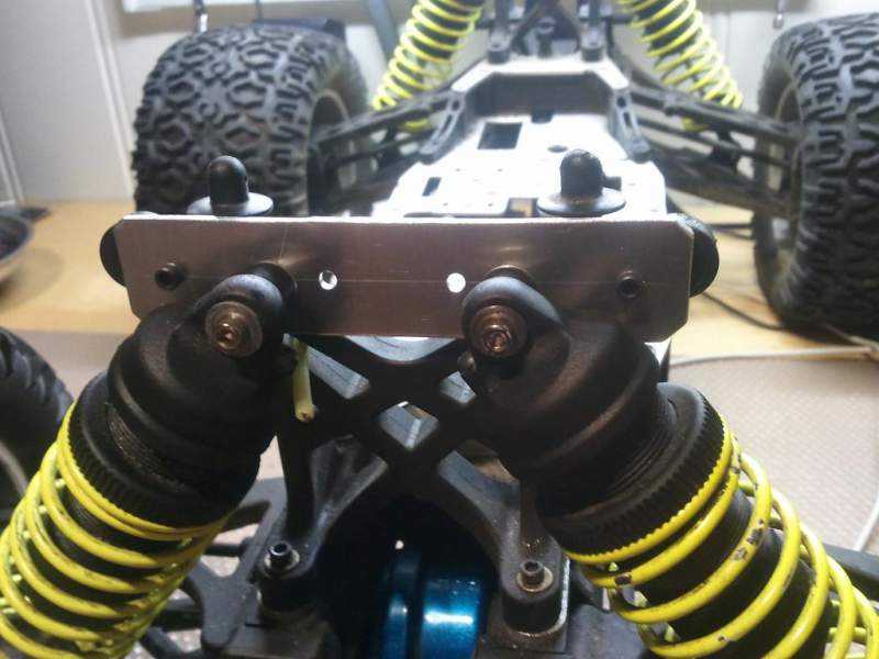

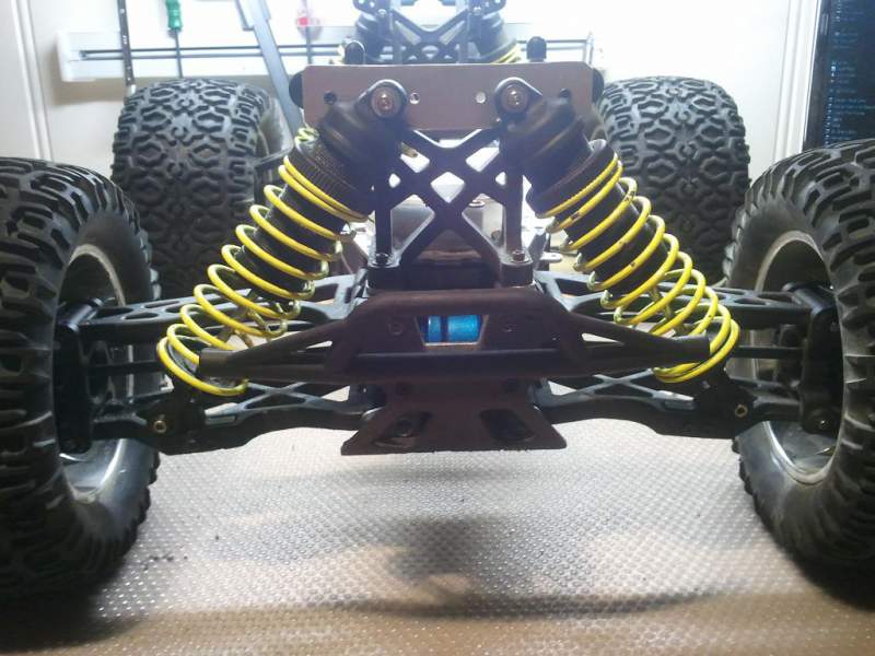

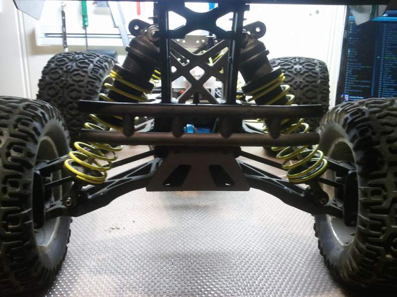

        Fekk lower shock mount og XXL mellomaksler i dag. Måtte til å lage nye øvre demperfester òg. Heimalaga e jo best
        Nytt feste
Name:	2012-05-10 20.33.41.jpg
        Før
Name:	2012-05-10 20.33.44.jpg
        Etter
Name:	2012-05-10 20.33.47.jpg

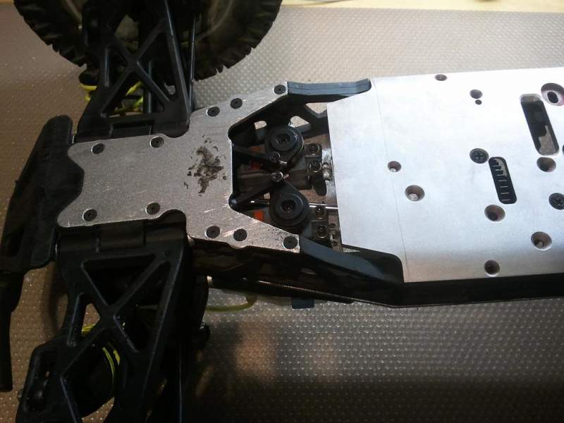

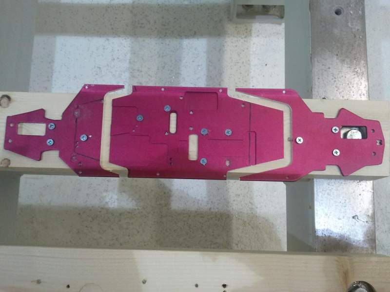

          Måtte ha meg ein tur på jobb og frese ut øvre chassisplate òg. Var enklast sånn.
Name:	2012-05-12 16.46.30.jpg
ID:	777648Click image for larger version
Name:	2012-05-12 17.01.18.jpg

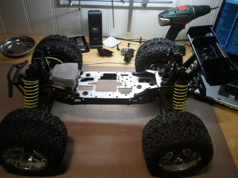

          Diffen montert, med nye XXL mellomaksler

          Så då e det berre å vente til eg får finansiert elektronikken, og få montert det på et vis

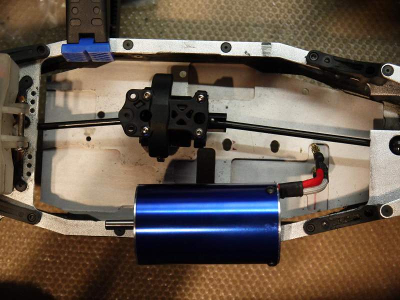

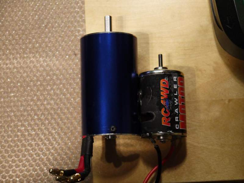

                Motor kom i dag. Må vel vere grei størrelse? Må berre finne plass til den. Det var visst trangt her ja..
                  Eller bare gje den litt høgt tyngdepunkt og reimdrift
                    Slapp av, eg har ein plan
                      D va eg heller aldri i tvil om
