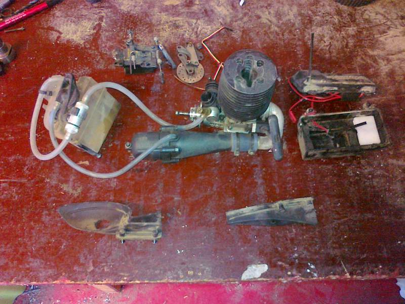

    Har en Tamiya nitrage som motoren har tatt kvelden på og er generelt lei nitrogris så da tenkte jeg å prøve og få konvertert den til elektro.
    Dette er en bil med litt knotete drivverk så jeg ser noen utfordringer. Den har ikke spur og pinjong som de fleste andre biler, men en tett girkasse som har drift via en liten dogbone.

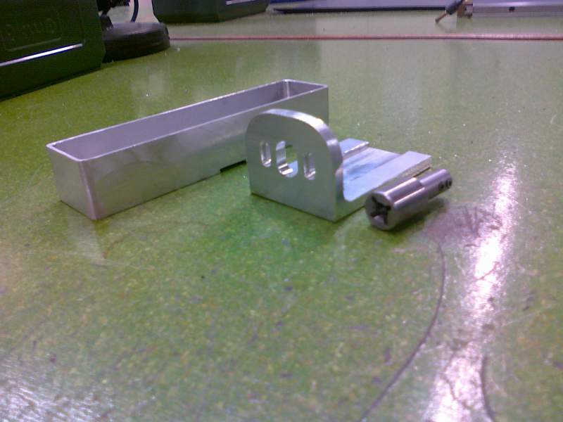

    Her må jeg få laget en overgang fra 5mm aksel til den lille dogbonesaken.

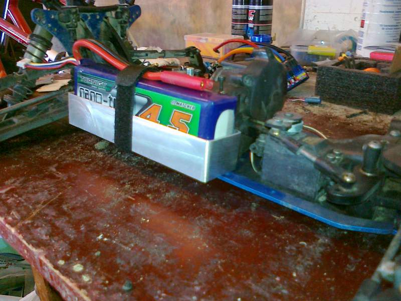

    Den har også et ganske smalt chassis uten noen naturlig plass til batteri så jeg har fått laget ei batterikasse som jeg skrur fast oppå ene vangen til chassiset. Og det er vel egentlig så langt jeg har kommet Grunne til at jeg gidder å lage en tråd om dette er fordi jeg ikke har sett noen andre som har prøvd seg på det.(kanskje fordi det ikke er verdens beste bil, hva veit jeg)

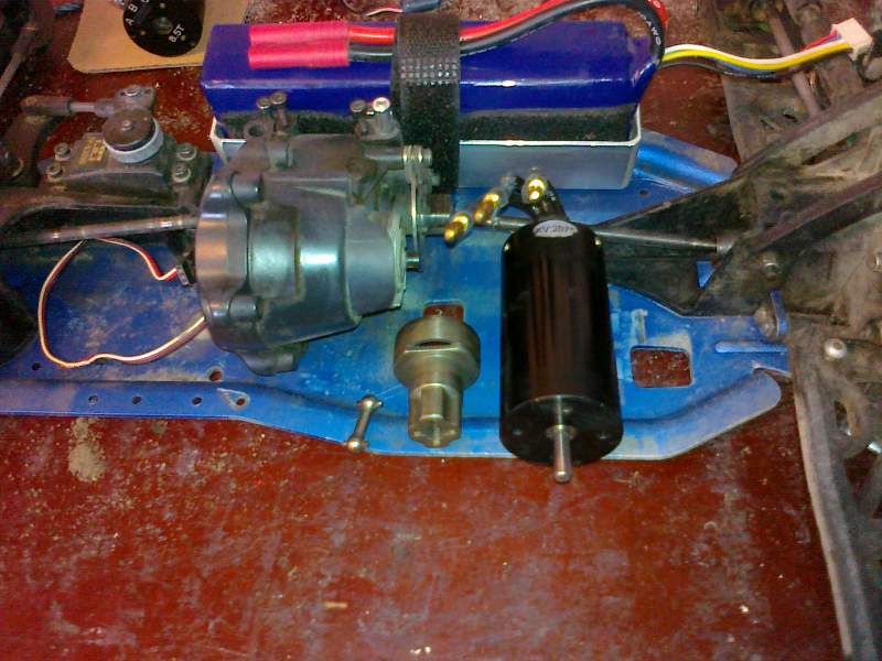

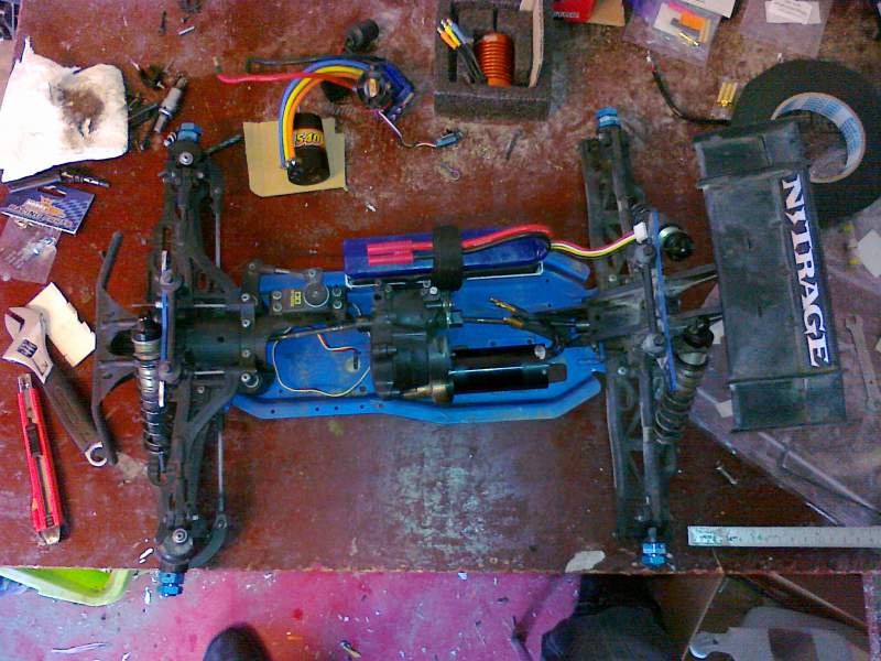

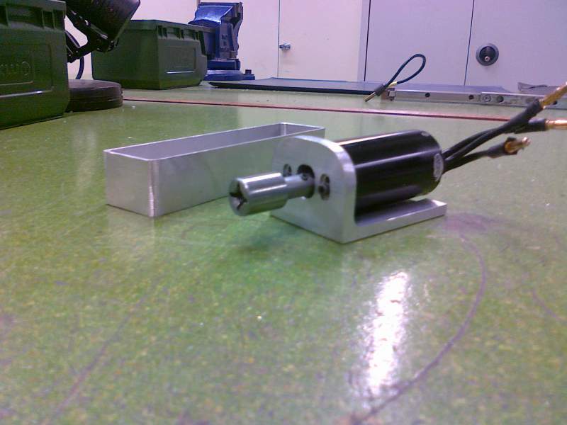

    Har fått lagd ferdig batterikassa, starta på et motorfeste og en overgang til dogbone i dag.
    Har igjen å gjenge hull i motorfeste og herde overgangen. Må sette det sammen for å se hvordan det blir før jeg gjør det.

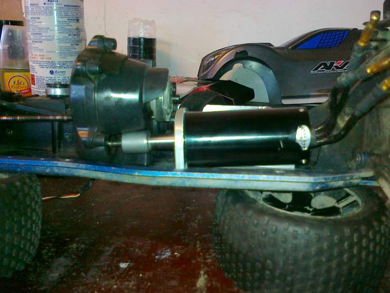

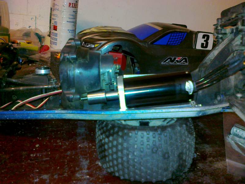

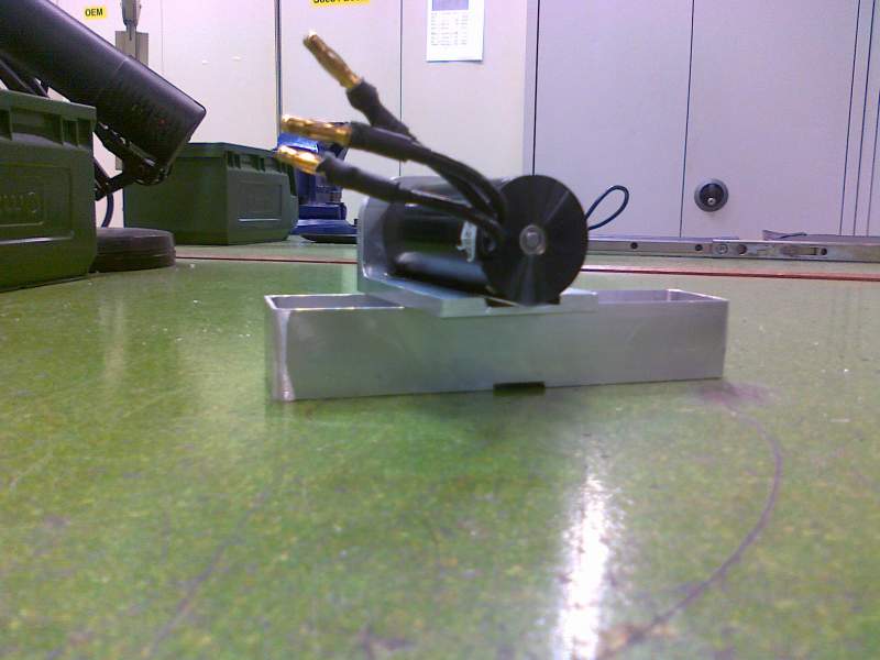

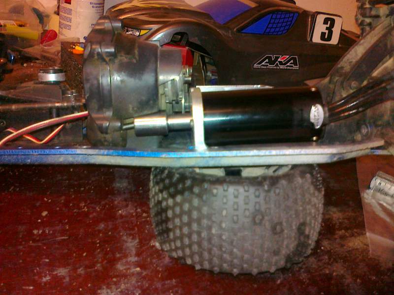

      Ser ut til at jeg må vinkle motorfeste litt for å få en grei vinkel på "dogbone'ern".
      Motoren ligger 3mm over chassisplata nå så har ikke nok å gå på paralelt ned.
      Kommer til å dreie av den "klumsen" litt til også tenker jeg.

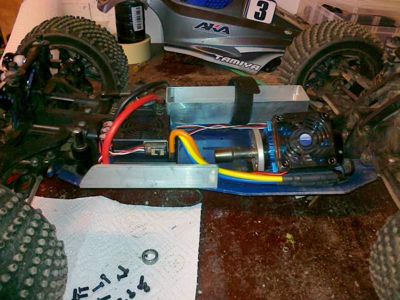

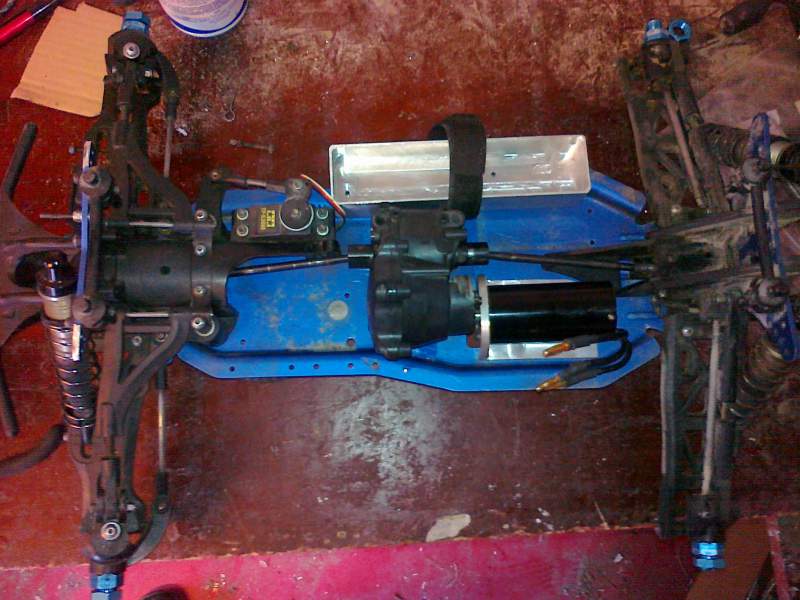

        Da har jeg fått delene på plass og testet den ut med en båtESC jeg hadde.
        Har igjen å herde overgangen, men det er greit å vente med til jeg er helt sikker på at jeg ikke skal gjøre noe mer med den
        Vekta på alt tror jeg blir omtrent som den var med nitro oppsett, men det blir jo mye mer ryddig og mindre grisette da!
        Kommer til å bestille en 150A turnigy ESC og kjøleribber med vifte til motoren fra hobbyking.
        Turte ikke å dra på no på testen siden jeg ikke hadde noe kjøling på båt ESC'n.

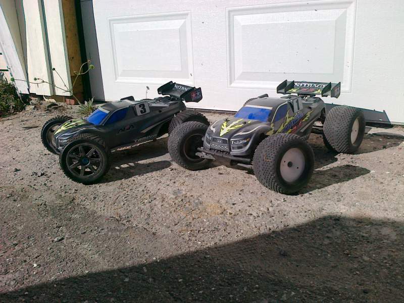

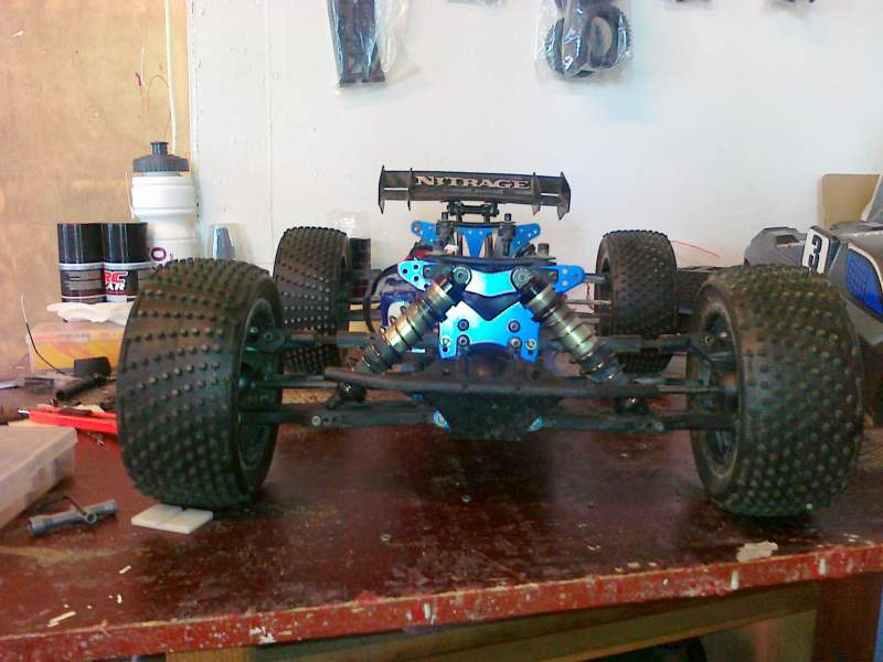

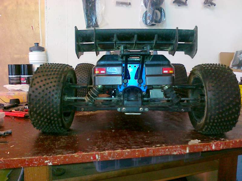

              Da tok jeg sjansen på å herdet og anløpe overgangen til dogbonen, rimelig trygg på at den skal funke

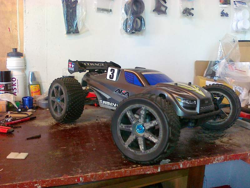

              Har også noen bilder av hvordan bilen ser ut også sammen med en rtr.

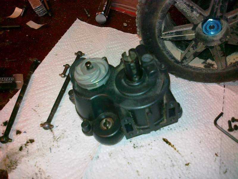

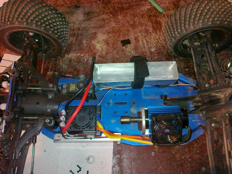

                Kjørte faktisk bilen på strøm i går, men den gikk så stille og fint at jeg hørte noen ulyder fra girkassa som jeg aldri i verden hadde hørt med en nitromotor. Pella den frahverandre før jeg rakk å ta noen bilder av den, men er nok ganske kjapt i gang igjen.

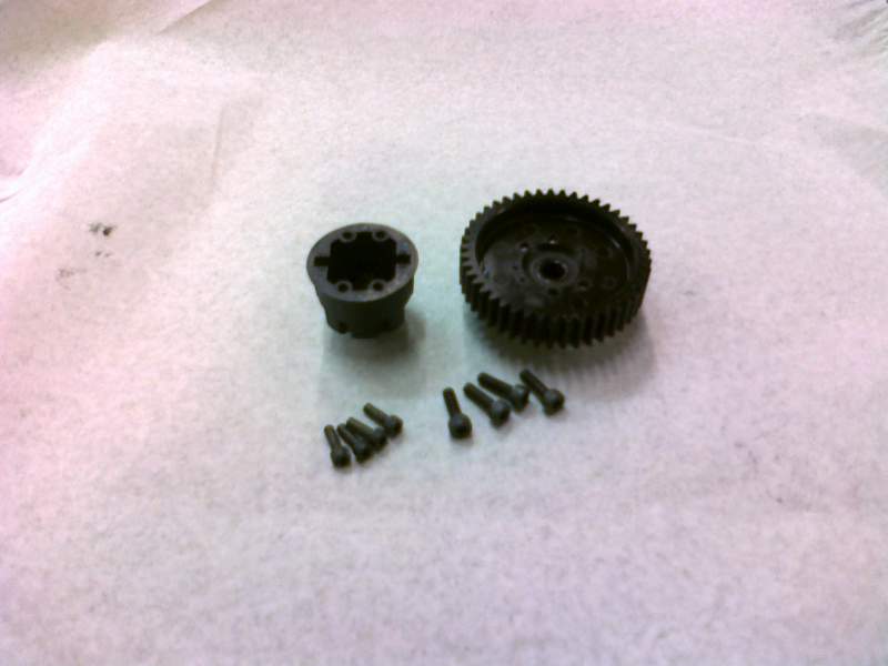

                Fant ut at det var pakningen til midt diffen som var i småbiter og diffen knusktørr.
                Kjørte ikke all verden grunnet ulyden, men så ut til å funke bra. Effekt og toppfart virket helt ok.
                Drevet som er skrudd i diffen som også tetter diffen er skrudd med 2,5mm skruer så jeg tok å gjenget opp til M3 skruer. Regner med jeg får dratt til litt bedre da.
                Har noen bilder av den så langt da, et av hvordan girkassa på en nitrage ser ut også...
