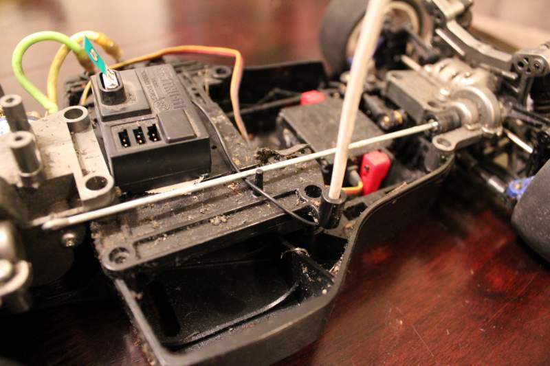

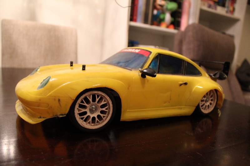

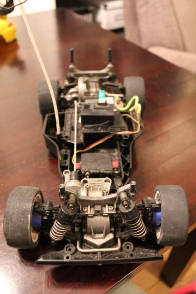

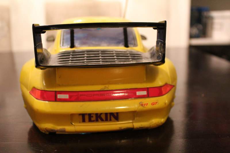

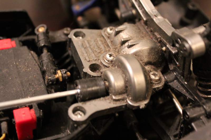

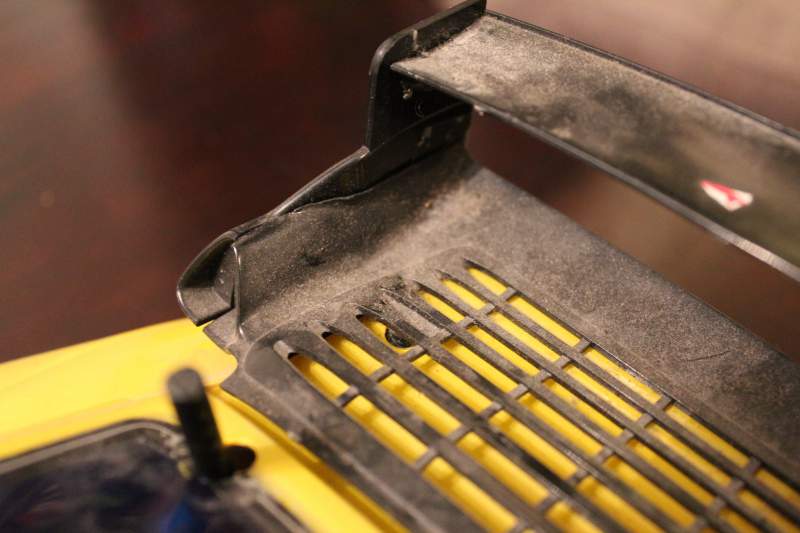

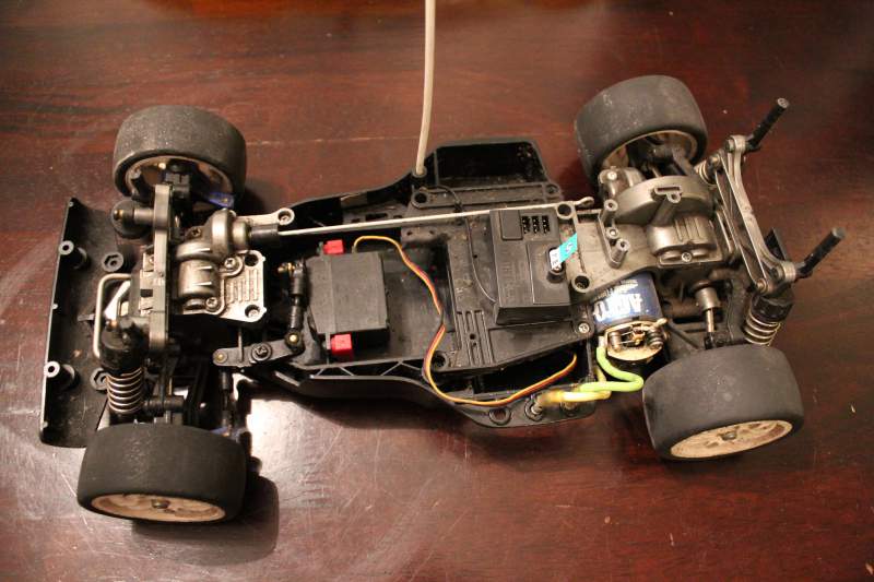

    Bilder av bilen før demontering og vasking:
ID:	778465Click image for larger version
ID:	778467Click image for larger version
ID:	778466Click image for larger version
ID:	778468Click image for larger version
ID:	778469Click image for larger version
ID:	778470Click image for larger version
ID:	778471Click image for larger version

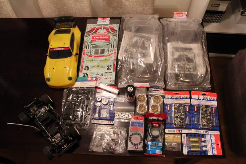

    Deler som er ankommet:

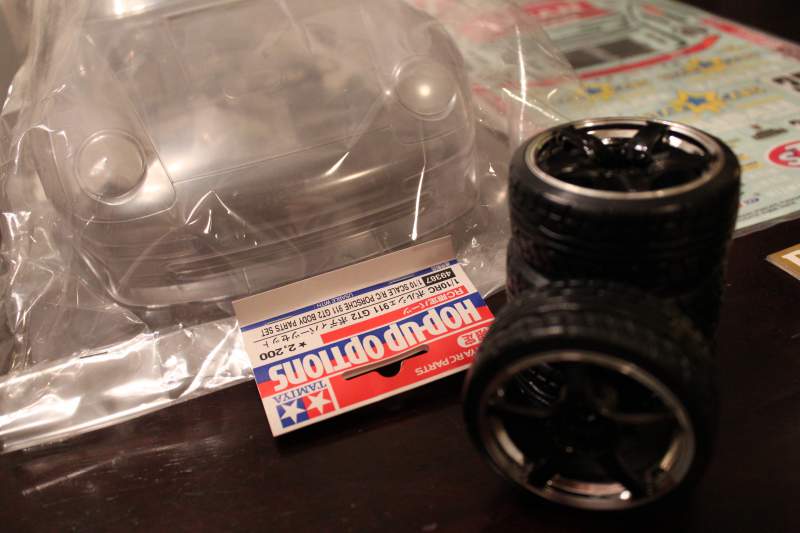

    Felgene på bildet er utstyrt med drifting dekk. Og det er noe jeg kanskje skal bruke bilen til, men da med ett annet body enn det jeg skal gjøre i stand her.
    Motoren som sitter i på bildene her er en Tamiya Acto-Power formula.
    Den er langt ifra ideel i denne bilen, men det var det jeg hadde å sette i den da jeg sist brukte den. Denne motoren ble brukt i en FF01 Ford Mondeo full av Hop-Up's. Og det gikk faktisk veldig bra.

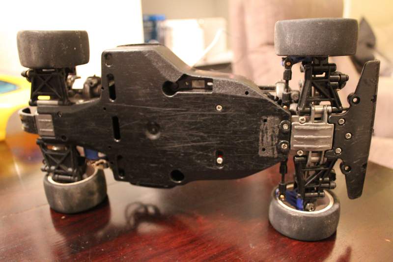

        Det er en del riper under "badekaret".
        Er det "juks" å slipe det ned til ripene er borte, og så polere opp plasten igjen?
        Eller er det noe dere ikke ville begynt på engang?
        -Thelle-
        Tamiya entusiast!
          Pusse ned og lakke det kanskje? Eller sånn som jeg har gjort, bygge om til carbon chassi.

            Pusse ned og lakke er jo en løsning.
            Men å bygge om til carbon er nok litt for mye "juks" for min del. Skal jo beholde den orginal utseende messig.

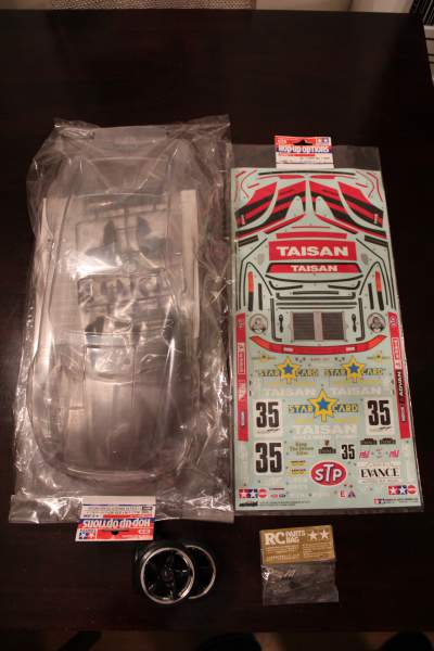

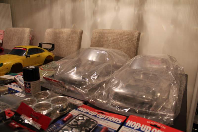

ID:	778566Click image for larger version
                  Det er blitt en del, og jeg tenker å montere alt dette sammen før jeg går videre.
                  Handlet 2 karosserier, ett med dekaler og ett uten. Slik at jeg kan øve meg på utskjæringen på det billigste først.
                  Så jeg kan øve meg litt, før jeg går i gang med lakkering og legge på dekaler.
                  Det ene blir helt orginalt, det andre blir uten dekaler, men med lyssett. Ikke bestemt meg for farge enda.
