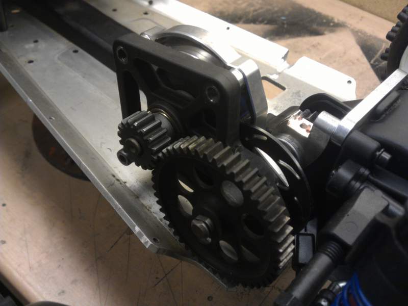

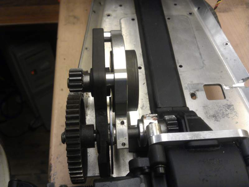

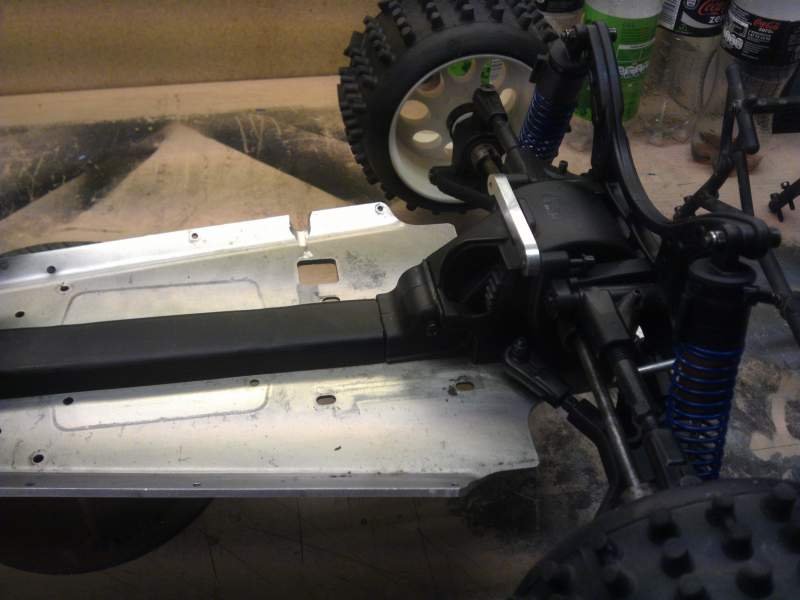

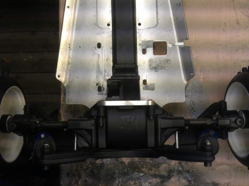

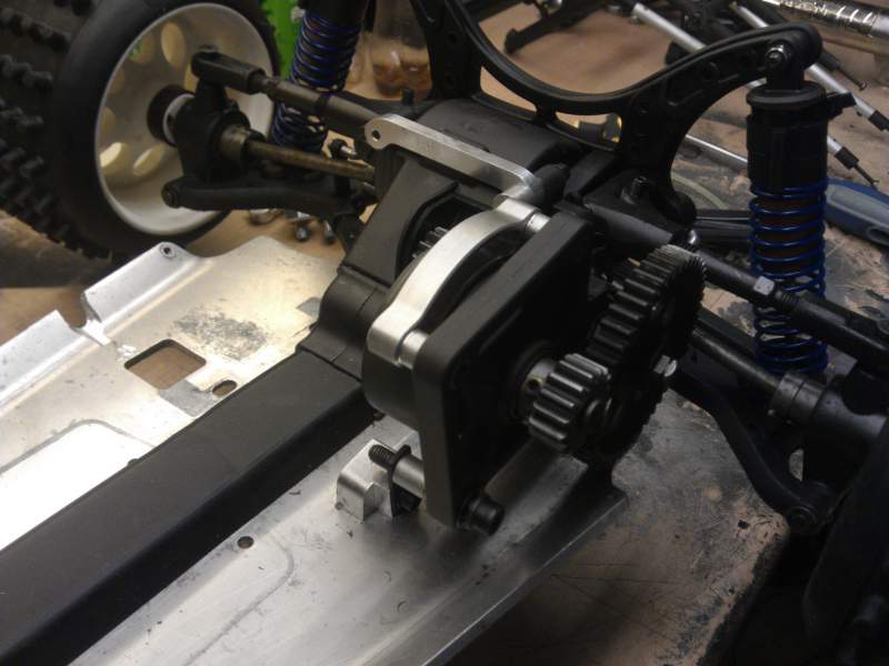

    Dette skal bli mitt store prosjekt i vinter , og har gledet meg som en unge
    Fg`n skal bli til el bil Alle kan si hva dem vil, men el e bare rått når man har rette oppsettet .
    Planen er som følger
    *Motor
    Plettenberg "Bolido"
    Vekt 740g - Aksel 10mm-820KV-8s
    *Regulator
    Schulze Fut-xl 32.202wk 3-10cell 200amp konstant / 260 peak
    *Batteri
    Turnegy nano-tech 5000mah 4s 45-90c 4 stk el 2 stk 10000 pakker
    Bilen er ribba ned , så jeg har nå kommet så langt at jeg trenger 4wd kit for el som er kraftig nåkk . Jeg vet at den fg selv har laget vil ikke funke for dette oppsettet , det er testet og det blir for svakt .
    Løsningen er at jeg kommer til å lage hoved platen for selve motoren i alu på cnc maskin . Funker dette , så kommer jeg til å lage flere for salg
    Ellers så bruker jeg options parts fra fg, motorfeste i alu .
    Jeg skal ha hydraulisk skivebrems på diff , der er også festet i alu . se bilde
    Hovedplaten alu for motoren blir der nå plastikken sitter , altså den som støtter opp akslingene med lager ....
