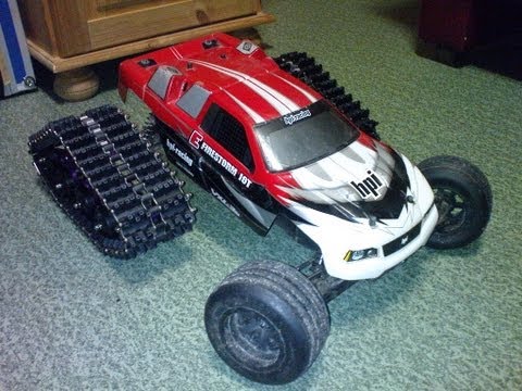

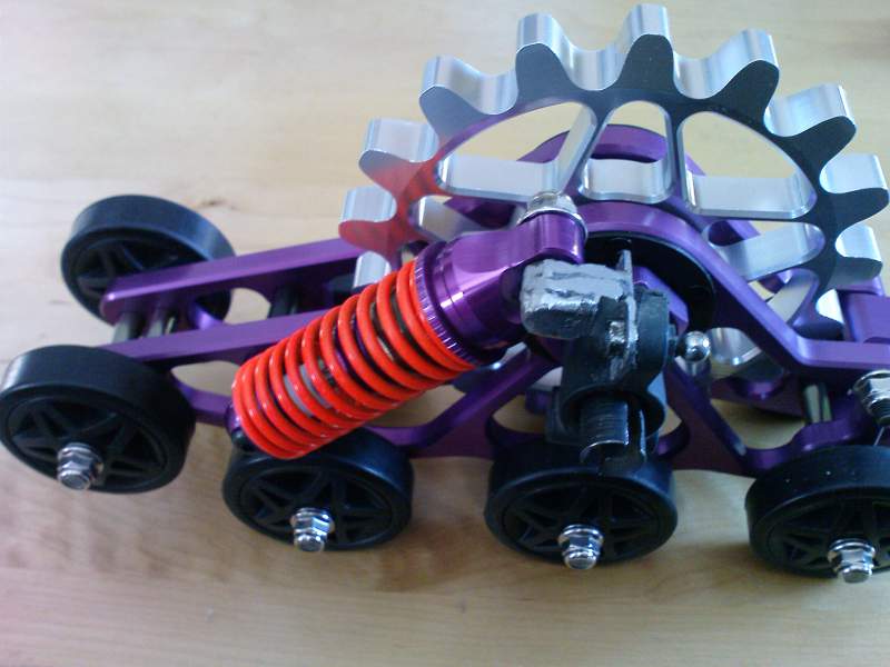

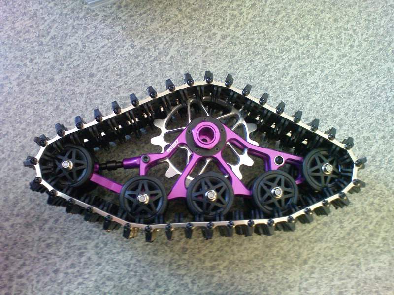

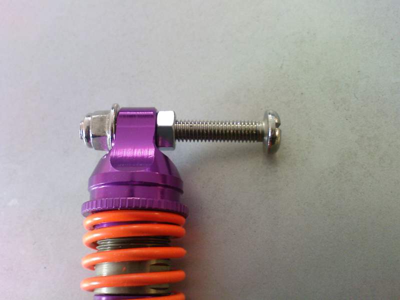

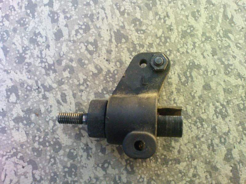

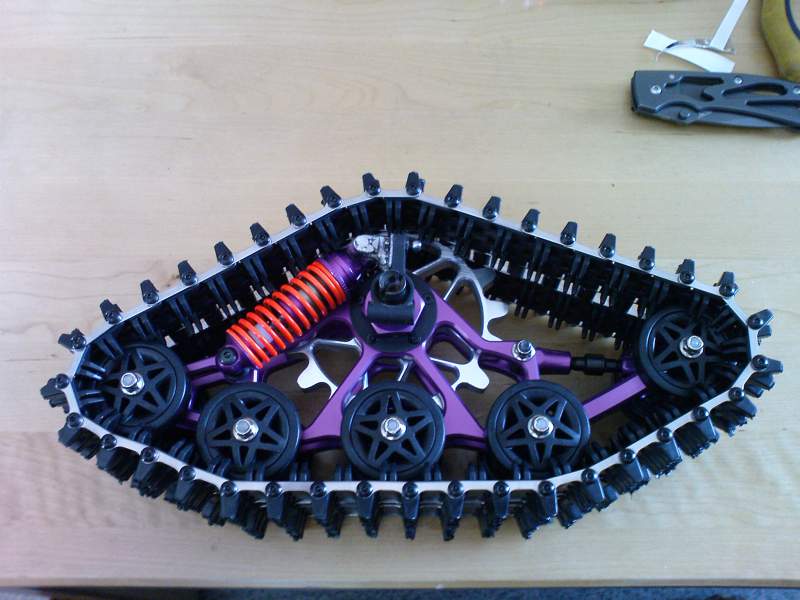

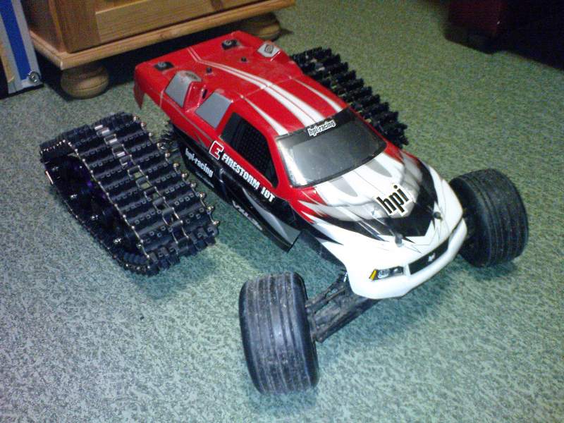

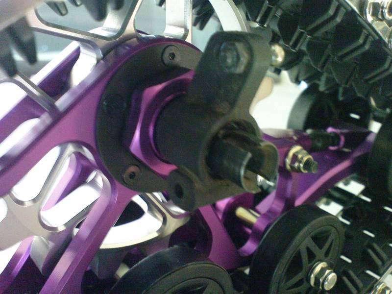

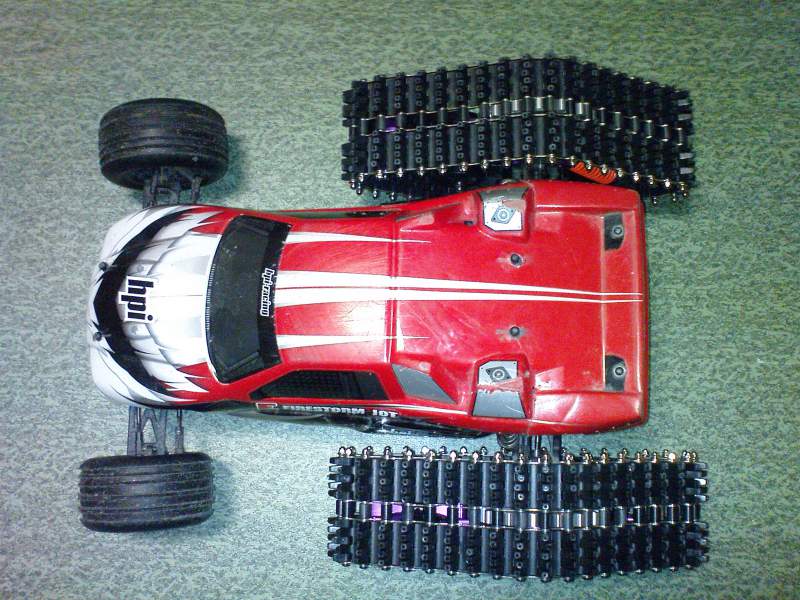

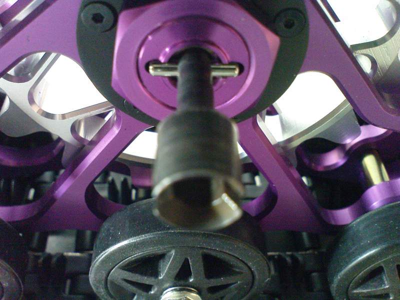

    Da har jeg kjøpt inn belter til min E-Firestorm.
    Beltene er originalt til HPI Savage så dem er litt store men jeg håper at det går ann og bruke det på Firestorm

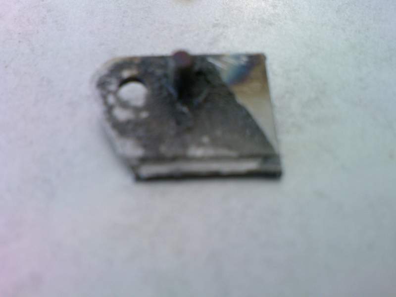

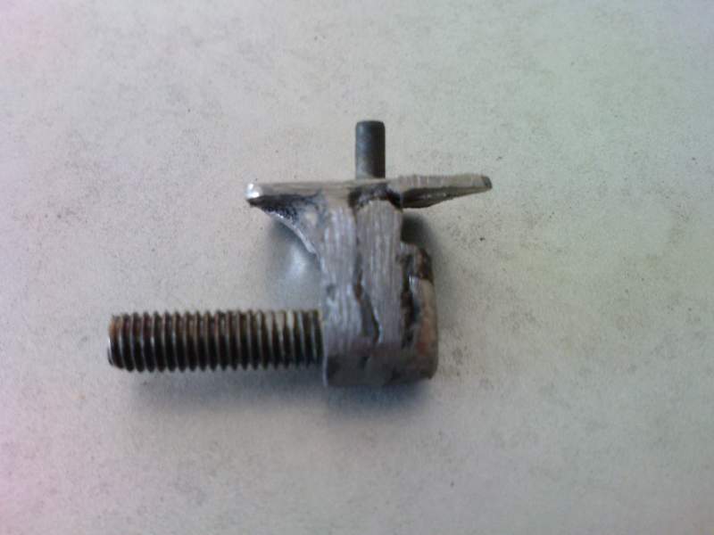

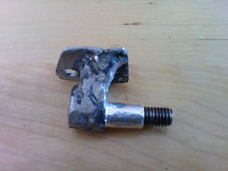

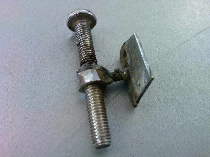

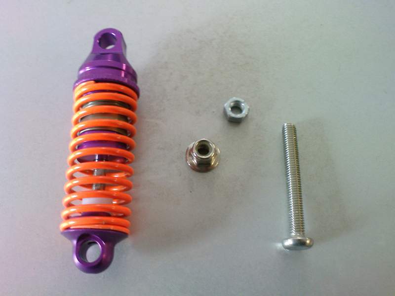

    Har fått laget fjær feste til den ene siden.
    Har også tenkt og lage ski til bilen etter hvert.

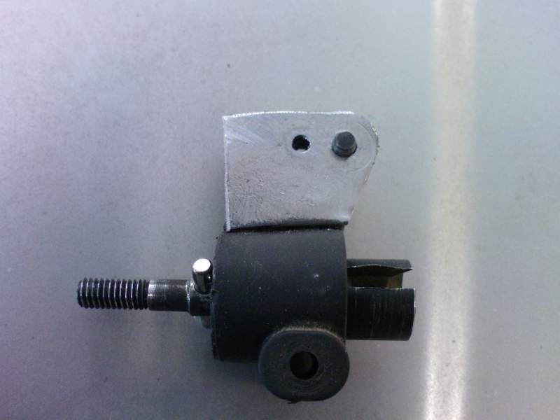

          Da har jeg fått lagd fjærfeste til den andre siden og testet bilen med originat gir opsett, og funnet ut at jeg må gire ned bilen en god del. Tror at jeg skal gå for 102 spur og 10 pinion.

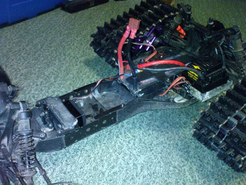

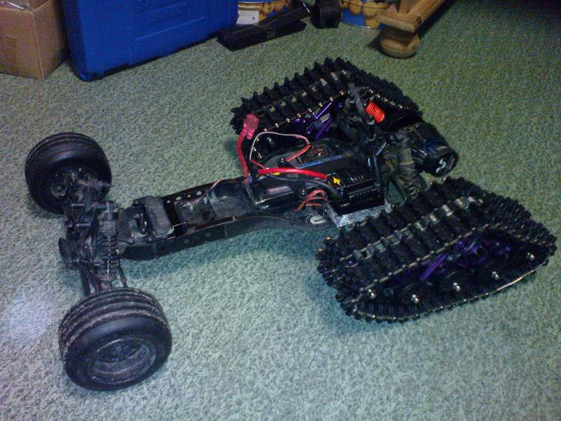

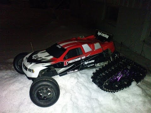

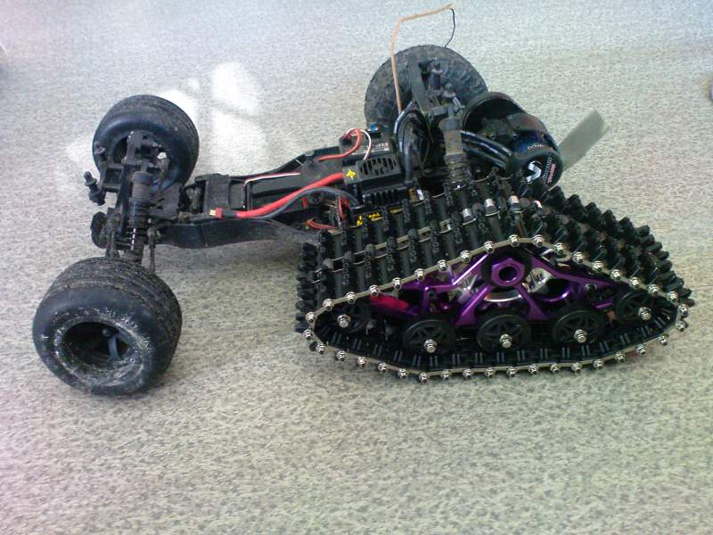

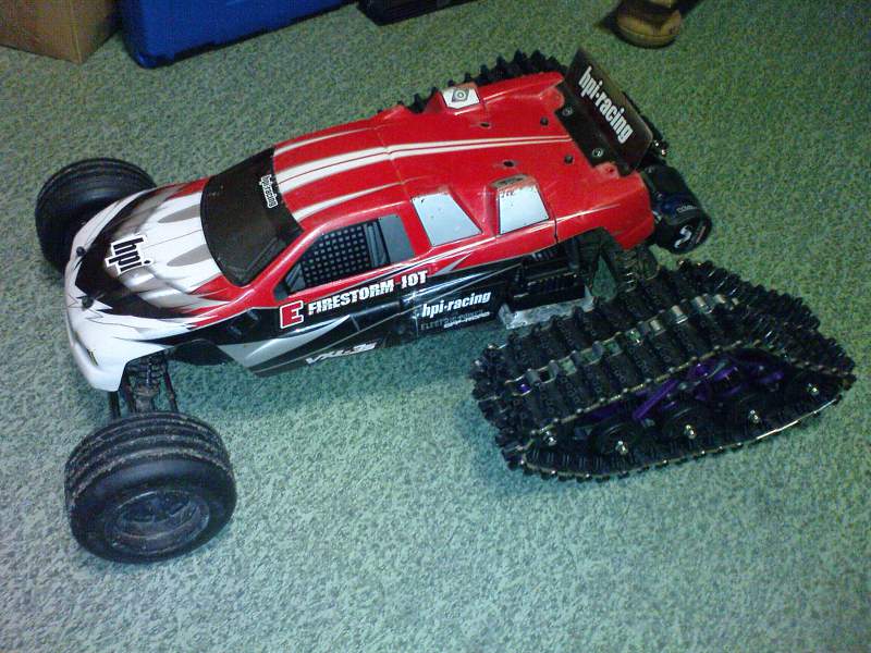

            Da har vintern kommet igjen og beltene er på
            Pluss att rammen på bilen har blitt forlenget med 8cm.
            Det neste blir vel og lage ski til den.
