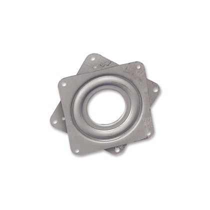

          Jeg tror ikke at en vanlig kamera gimbal blir brukbart til dette prosjektet. Og servoer vil bare bli ødelagte pga. belastningene som skjer under kjøring.
          Derfor tror jeg at det er bedre og lage en "gimbal" eller en par akser som mg kan bevege seg i av noen slike kulelager
          Og bruke et par stepper motorer til og drive aksen, og kontrollere det via en arduino (mikrokontroller) som man da skriver ett programm til.
          Programm for og styre en stepper motor via arduino og joystick finner man sikkert på nettet vil jeg tro, siden det er open sourse. Eller få noen til og skrive det for deg.
